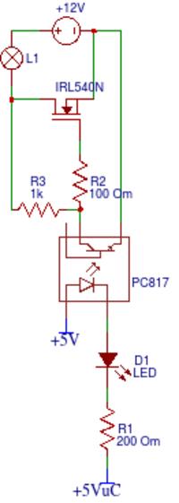

    Chciałbym napisać program do sterownika 8 kanałowego, w którym na raz 4 diody płynnie się zapalały, i w tym samym czasie 4 kolejne płynnie gasiły. Projekt jest wykonany na mikrokontrolerze attiny2313, częstotliwość kwarc-a 1MHz.
    Poniżej przedstawiam moduł wykonawczy sterownika.
    Sterowanie 8 diodami LED na attiny2313 z PWM w języku C - jak to zrobić?
    Kod: C / C++
    Zaloguj się, aby zobaczyć kod
    Szukałem informacji w necie jednakże nie wiem zbytnio jak się za to zabrać. W powyższym programie mogę zmieniać czestotliwośc swiecenia diody, tylko nie wiem jak zmieniać szerokosc impulsu. Jak mialby ktos chwile nakierować jak to mógłbym zaprogramować, bądź jakiś szablon program, na jakim trybie timera pracowac będę wdzięczny.

    Skoro ma być płynnie, to musisz jeszcze uwzględnić strumień światła, ponieważ charakterystyka diody jest nieliniowa. Kilka rozwiązań tego problemu znajdziesz tutaj:
    http://mikrokontrolery.blogspot.com/2011/03/epp-rozgrzewka.html
    A oto różnica:
    Dla 4 z 8 kanałów musisz zrobić PWM programowo, ale zasada korekcji jasności świecenia jest taka sama.

    Właśnie muszę zrobić programowo PWM, gdzyż 8 kanałów mam podpiętych do całego portu B, więc sprzętowy PWM w tym przypadku odpada.

    No to timer + przerwania (a w nich odliczanie momentu zmiany stanu pinów) + korekcja jasności według zasady ogólnej z linku.
    Rozpocząłeś w miarę poprawnie, tylko częstotliwość zbyt mała na PWM. Narysuj może teraz algorytm na kartce i go pokaż lub od razu na jego podstawie pisz program.
