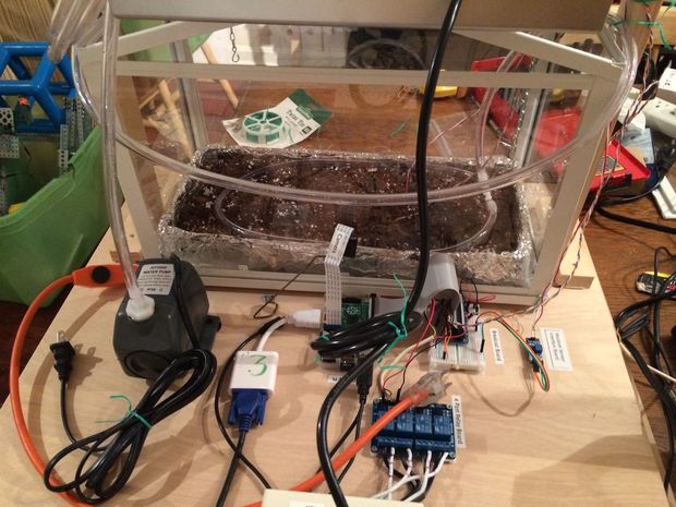

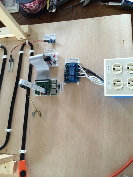

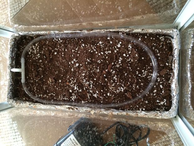

    Kilkukrotnie pokazywałem już na forum projekty sterowników akwarystycznych, które pozwalały na pełne zautomatyzowanie kontroli parametrów akwarium. Szczerze mówiąc jako zapalony działkowiec (chwilowo pozbawiony działki ogrodowej) zastanawiałem się, na ile możliwe jest zbudowanie czegoś w stylu roślinnego inkubatora we własnym domu, chociażby do całorocznej hodowli truskawek. :) Może i pomysł niepoważny, ale projekty DIY często są niepoważne, a świeża truskawka zimą może jednak warta zachodu. I tak oto trafiłem na projekt Environment Control System sterowany z popularnego mikrokomputera Raspberry Pi. Jest to uczelniany projekt w postaci prototypu lub jak sam autor opisuje: demonstratora. Celem projektu było stworzenie inkubatora, który stworzy optymalne warunki środowiskowe do hodowli warzyw i umożliwi ich hodowlę w terenach zurbanizowanych. Na temat filozofii projektu uczelnianego nie będę się jednak rozwodził i zwrócę uwagę na aspekt techniczny.
    Sercem całego projektu jest, jak wcześniej wspomniałem, Raspberry Pi. Podłączono do niego szereg czujników, takich jak czujnik wilgotności i temperatury, których dane są przetwarzane w celu inteligentnego sterowania przekaźnikami, do których podłączono grzałkę oraz pompę dystrybuującą wodę poprzez wężyk uformowany w pętlę zapewniający równomierne podlewanie ziemi. Ponadto w inkubatorze zamontowano także lampę LED oraz moduł z kamerą podłączoną do Raspberry przeznaczoną do rejestrowania obrazu rosnących roślin. Ze względu na fakt, że jest to demonstrator, to urządzenie zostało zbudowane poniekąd w formie pająka, gdzie każdy moduł został umieszczony na drewnianej desce i połączony z pozostałymi elementami przewodowo. Całość jest jednak wykonana starannie i czytelnie (autor do każdego elementu dołączył etykietę z jego nazwą). Na stronach instructables znajdziecie szczegółowy opis budowy i działania projektu wraz ze zdjęciami ze wszystkich etapów powstawania inkubatora. Oprogramowanie dla Raspberry Pi realizujące wszystkie opisane funkcje zostało umieszczone także na stronie źródłowej.

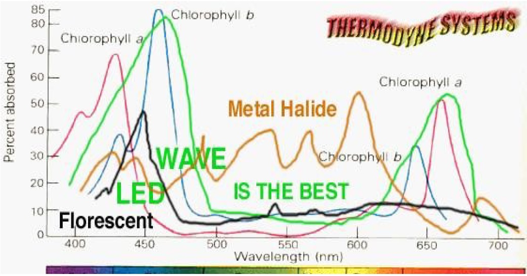

    Ogólnie to eksperymentowałem z 2x18W jarzeniówkami kiedyś i efekt był taki iż roślinki za bardzo wyciągały się ku górze. Jarzeniówki mają za wąskie pasmo świecenia dla roślin. Dwa dni temu wpadł mi w ręce transformator 400W do lamp HPS i jak piszą ludzie nadaje się o wiele lepiej do roślin. Żarówki oczywiście miałem już wcześniej.

    Co do oświetlenia to tak jak wyżej kolega napisał, najlepiej nadaje się HPS ponieważ posiada najwięcej strumienia świetlnego, czyli lumenów. Oświetlenie dobiera się do wymiarów boxa - 50000lm/m2. Nadają się również żarówki CFL (zwykłe energooszczędne) i diody LED. Radzę też obłożyć ścianki boxa od wewnątrz czymś odbijającym światło np. kocem ratunkowym.

    Mogę być w błędzie, ale HPS jest najlepszym odpowiednikiem światła dziennego Ilość lumenów chyba niema nic do tego Metal halogen jest bardziej wydajny, jednak się nie nadaje Tu jest ważne spektrum światła Oczywiście Jeśli będzie mało światła takie oświetlenie nic nie da Nie wyobrażam sobie przyklejenia diod led do rośliny a tym bardziej żarówek energooszczędnych :)

    Liczy się moc źródła światła do tego pasmo świecenia (to zależne bywa nawet od rośliny). Na znanym portalu aukcyjnym można kupić diody led o specjalnym paśmie świecenia niby na dojrzewanie jednak ja bym temu nie ufał... tak mała ilość watów i to jeszcze kierunkowo (w końcu do LED co nie? :D ) Tak czy siak HPS jest najlepiej sprawdzonym sposobem oświetlania w różnych uprawach. Pozostaje tylko kwestia regulacji temperatury/wilgotności/stężenia CO2/Inne w takim boxie.

    Fajny projekt ale autorowi trochę brak wiedzy naukowej:
    1 jedyne sensowne oświetlenie to LED
    2 LED biały jest w początkowej fazie wzrostu szkodliwy- zielone światło hamuje wzrost o połowę
    3 LED powinien mieć widmo dostosowane do rodzaju chlorofilu a jego typ jest zależny od rodzaju roślinki.
    4 W praktyce wystarczają 2 typy niebieskie światło i czerwone w proporcjach 1:6 do 1:8
    5 Białe światło= zielone/żółte potrzebne jest w późniejszej fazie tj tworzenia owoców i wtedy można użyć światła białego do oświetlania.
    Oświetlanie światłem LED = światłem pochodzącym od luminoforów białym jest całkowicie nieekonomiczne a już zupełnym nieporozumieniem są lampy sodowe.
