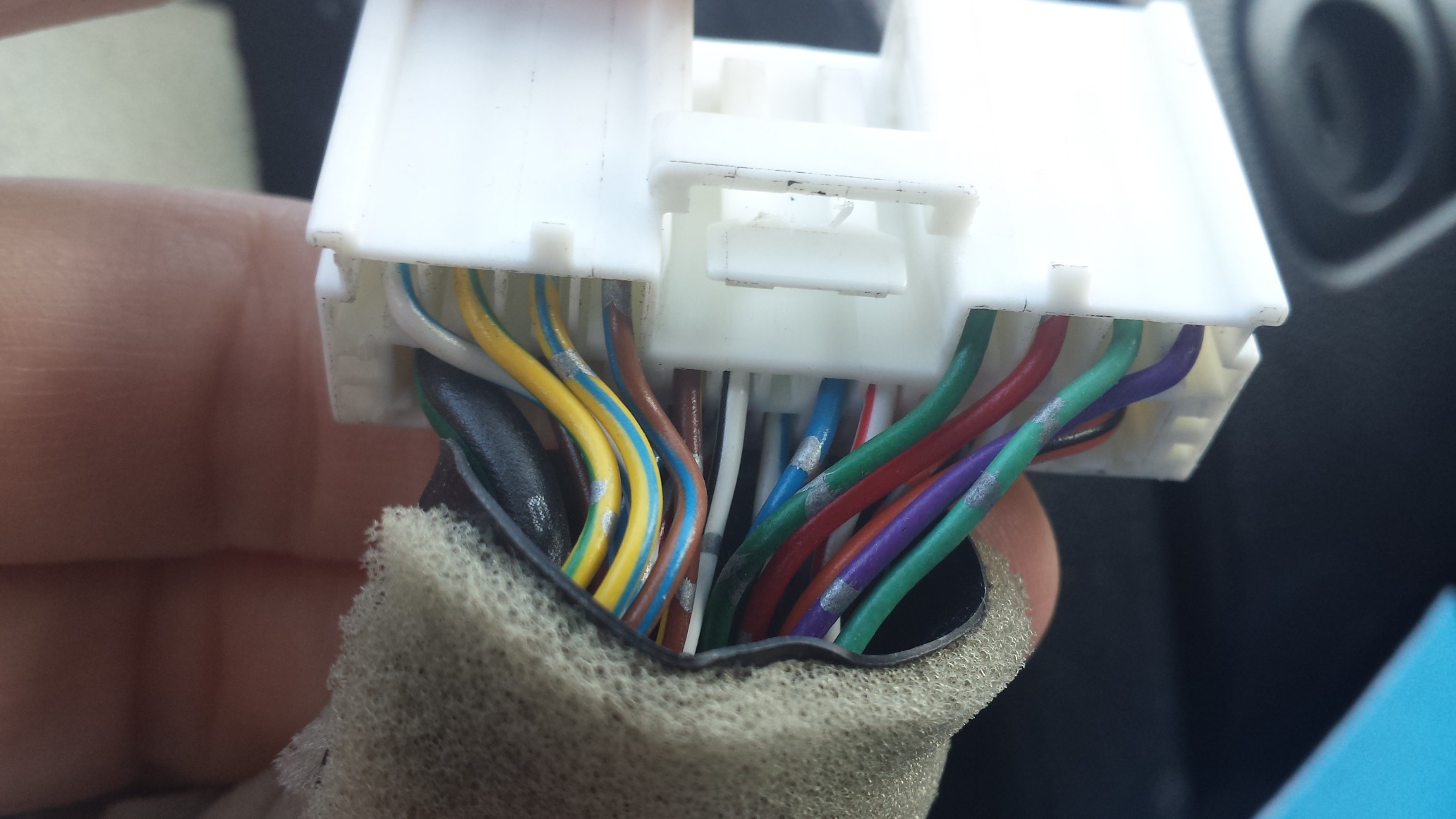

    Hej. Cicho gra glosnik niskotonowy i szumi tweeter. Leci z nich cichy dzwiek szum/buczenie. Przekładałem głośniki do prawych drzwi – tutaj gra ładnie. Ten z prawych, przełozyłem do lewych – szumi.
    W czym może być problem? – fabryczne BOSE.
    Ruszałem wiązką w peszlu idącym do drzwi – bez zmian.
    Dolny głośnik (niskotonowy) sprawdzony na zewnątrz, gra ładnie.
    Wszystkie wtyczki, które znalazłem od głośników, wzmacniacza, radia - po dociskane (wzmacniacz jest na dwie wtyczki). Posłuchałem wczoraj jeszcze raz jak gra ten niskotonowy odciągnięty od drzwi na długość kabelka(po zdjęciu boczka) – gra ciszej, ale nie mogę powiedzieć by grał dużo ciszej niż prawy. Możliwe, że nawet gra identycznie tylko przystawiając ucho do prawego, wspieranego przez działający tweeter, mam wrażenie, że ten prawy gra głośniej a tak właściwie to grają dwa i stąd moje mylne odczucie, iż lewy gra trochę ciszej.
    PS: Może komuś sie przyda... do drzwi (w wiązce) wchodzi 21 przewodów. 4 z nich ida w górę. Kilka centymetrów przed lusterkiem robi się ich 9 (7 lusterka i 2 do tweetera). Wraca 6 z czego 2 idą do głośnika niskotonowego a pozostałe do manipulatora sterowania lusterkami.

    Sprawdziłeś ciągłość okablowania, czy nie ma gdzieś zwarć?

    Przyczyną zaistniałej sytuacji był demontaż DVD od oryginalnego systemu nawigacji, przez które płynie dzwiek w wersji z BOSE do głośników w drzwiach.
    Po prostu tego dnia wykonywałem wiele czynnosci w swoim aucie:
    demontaż nie użwanej nawigacji (ekranu+dvd), montaż CB w miejscu zapalniczki, podswietlenie powitalne LED itp. Spalił się tez jeden z bezpieczników i nie skojarzyłem gdzie jest usterka.
    Podpowiedź uzyskałem na najwiekszym a zarazem oficjalnym forum marki mojego auta w dziale CAR AUDIO... nie wiem czy mozna podawac linki wiec się wstrzymam :)
    Teraz pozostaje do rozwiazania zagadka: po wyjęciu fabrycznego DVD, które przewody zewrzeć, aby dzwiek leciał dalej do głośników w drzwiach kierowcy?
    Mazda Bose - cicho grające głośniki w jednych drzwiach Mazda Bose - cicho grające głośniki w jednych drzwiach Mazda Bose - cicho grające głośniki w jednych drzwiach
    Czy zgodzicie się, że "należy zewrzeć (w kostce czytnika dvd) ze sobą: zielony jasny z zielonym jasnym w srebrne kropki oraz fioletowy z fioletowym w srebrne kropki.
    Kolory te wystękują w: kostce radiowej, kostce dvd, kostce wzmacniacza. Dodatkowo na zdjęciu kostki wzmacniacza widzę te przewody (filetowy i zielony) skręcone ze sobą co oznacza że jest to jeden kanał."
