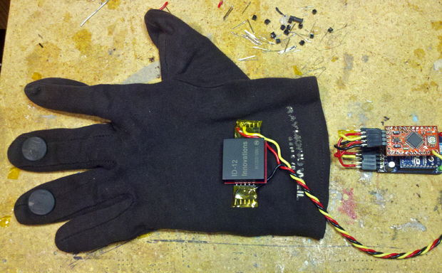

    Sterowanie w obu rękach zrealizowano z użyciem czytnika RFID zamontowanego na wewnętrznej stronie dłoni (a precyzyjniej: rękawicy), który odczytuje tagi umieszczone w koniuszkach palców. RFID wysyła odczytane dane do modułu Arduino, który steruje przypisanymi do ręki (strony) urządzeniami.
    W przypadku lewej ręki, steruje ona otwieraniem i zamykaniem hełmu, poruszaniem klap umieszczonych na plecach oraz modułami umieszczonymi na biodrach.

    Elementy kostiumu zostały wykonane z drewna i włókna szklanego. Całość jest dosyć ciasno spasowana i przylega bardzo ściśle do ciała bohatera-przebierańca. Na rozbudowę i więcej gadżetów raczej miejsca nie ma. Projekt głównie skupia się na konstrukcji i działaniu mechaniki (animatroniki?). Na część elektroniczną nie starczyło tutaj zbyt wiele czasu i jest ona, jak zresztą łatwo się domyśleć, wykonana po najmniejszej linii oporu. Cały system pracuje na bazie uniwersalnych modułów. Znajdziemy tutaj różne moduły Arduino Pro i ProMini, moduły do komunikacji XBee i różne ich rozszerzenia. Przy tak skomplikowanym i efektownym projekcie nieco razi brak przeznaczenia trochę czasu na odpowiedni zaprojektowaną i zaprogramowaną płytkę.
