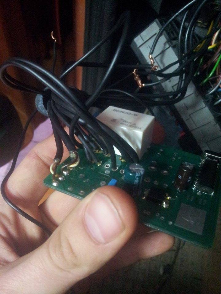

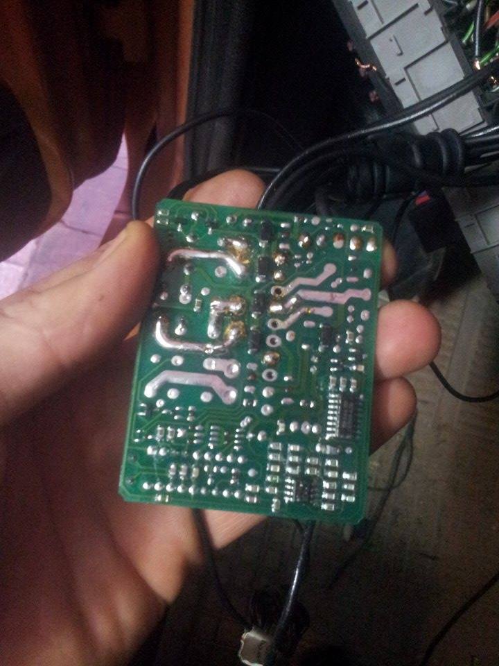

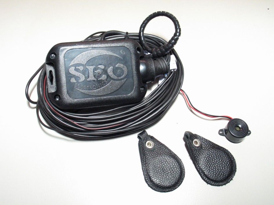

    Prawdopodobnie mam problem z wyjście z trybu serwisowego w IMMO SEO. Nie potrafię określić co to za model. Z zewnątrz jest identyczny jak SEO - Symphony T. Ale płytka drukowana w środku jest inna.
    Samochód(seicento 900 2000r.) postawiłem na górce i paliwko nie dopływało, więc nie odpalał, gdy odwróciłem samochód naciskałem pedał gazu w randomowy sposób i kręciłem kluczem w stacyjce, co jak się domyślem wprowadziło immo w stan serwisowy. Od tamtego momentu immo w pozycji MAR cały czas piszczy sygnałem przerywanym około 2 razy na sekunde. Próbowałem stykać piny procesora(1 i 2), różnych sekwencji włączania i wyłączania stacyjki (5razy w 5 sekund, 7 razy co sekundę itp.), stykać przewód awaryjny do masy wszystko to bez skutku.
    Immobiliser SEO - Brak możliwości wyjścia ze stanu serwisowego Immobiliser SEO - Brak możliwości wyjścia ze stanu serwisowego Immobiliser SEO - Brak możliwości wyjścia ze stanu serwisowego Immobiliser SEO - Brak możliwości wyjścia ze stanu serwisowego
    Może ktoś potrafi pomóc z immo albo podpowiedzieć jak te cholerstwo wyciąć żeby sejczak palił.

    Rozrusznik kręci i czasem na chwile odpala, brzmi to trochę jakby immo co chwile odcinało i załączało zapłon. Zwierałem awaryjny kabel ale to również nie przynosi skutku, rozrusznik kręci, brzęczyk piszczy a samochód nie odpala.
    Dodam jeszcze że w żadnym momencie nie ma reakcji na zbliżanie transpondera do pętli.

    Raczej samodzielnie nic już więcej nie zrobisz.
    Pozostaje przesłanie centralki SEO Symphony do producenta.
    Zazwyczaj naprawiają za rozsądne pieniądze.
