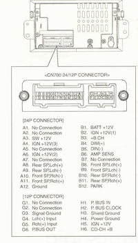

  • #3 14620181
    Patrys...
    Poziom 7  
    Radio to coś takiego :
    http://shop.fe-autoteile.de/Baugruppen/Zubeho...le/Radio-CHEVROLET-TRANS-SPORT-3-4::3752.html
    DELPHI / DELCO:
    https://www.google.pl/search?q=DELPHI+/+DELCO...stereo-picture-heavy-510517%252F%3B1024%3B447
    natomiast wzmacniacz to kruger&matz km1004 (200mv na wejściu).
    Lutował mi to elektryk więc nie mam pojęcia w jaki sposób zostało dodane wyjście.(rca jeśli o to chodzi,i z tego co słyszałem to chyba od tylnych głośników bo jakoś mało je słychać.)
  • #4 14620755
    sosarek
    Na oryginalnej kostce nie ma wyjść niskopoziomowych? Nawet jak lutował, to powinien się wlutować przed końcówką mocy, a nie zamiast głośników.
    Pomogłem? Kup mi kawę.

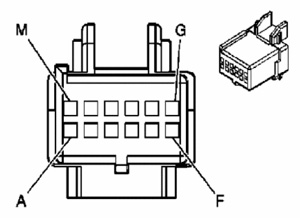

  • #5 14621594
    Patrys...
    Poziom 7  
    Nie podpinał się pod głośniki za końcówką mocy tylko przed nią i teraz słychać jak głośniki tylne mają dane o połowę mniej mocy(co mi mało przeszkadza) i tuba również (co trochę bardziej denerwuje).
    A co do kostki to raczej musi być wyjście z radia ponieważ z tyłu jest drugie radio i np.na radiu głównym włączy się radio załóżmy ESKA to na drugim również leci eska,da się również zrobić aby na jednym leciała np kaseta a na drugim radio.
    Tylko drugie radio ma oddzielną regulację głośności i za to nie za bardzo idzie tam podłączyć wzmacniacz.
    A to jest chyba ta kostka:
    Przedwzmacniacz na 12v do samochodu

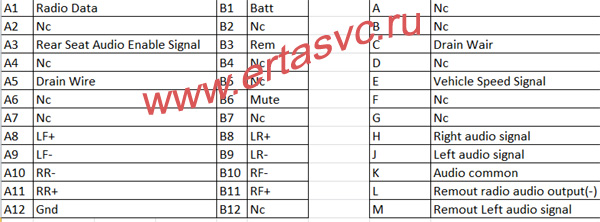

    A jeszcze jedno pytanie nie ma fizycznej możliwości aby zamiast zmieniarki zrobić wyjście rca?
    Mam jeszcze coś takiego z tego wynika że się da zrobić rca z wyjścia na zmieniarkę?(remout radio audio output)
