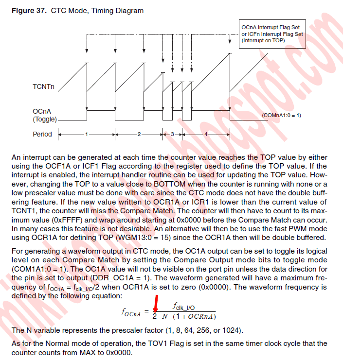

    Załóżmy że mam taktowanie 8 000 000hz i preskaler jeden oraz rejestr porównania 110 czyli częstotliwość to 1/8 000khz razy 111 czyli mamy T=0,013
    Czyli f=76khz
    korzystam z trybu CTC i timer 0 pin OC0 dlaczego f na tym pinie to 38khz

    Ale czy moglibyście mi wytłumaczyć skąd jest ta dwójka we wzorze bo znikąd to się ona nie bierze.

    Już dostałeś tę odpowiedź:
    niveasoft napisał:
    Jeśli Timer odwraca stan pinu to tylko raz. Musi minąć znów czas do następnego przerwania żeby znów odwrócić stan.
    to jest dzielenie przez dwa :), choć nie przerwanie miał na myśli kolega niveasoft, tylko moment wykrycia spełnienia warunku porównania, a w konsekwencji zerowania licznika TCNT.
    Widać to na rysunku z fragmentu dokumentacji, który wkleiłem. Za każdym razem, gdy licznik doliczy do wartości ustawionej w wybranym rejestrze porównania następuje:
    - wyzerowanie licznika TCNT,
    - oraz zmiana stanu na wyjściu OCnA (czyli co drugi raz masz na nim jedynkę logiczną).

    Wykazujesz się brakiem elementarnej wiedzy którą byś uzyskał gdybyś chociaż spróbował zajrzeć do DS procesora. W rozdziale o timerze i trybie CTC jest opis oraz grafika która wyjaśnia dlaczego na jeden cykl przebiegu przypadają 2 przerwania CTC, a częstotliwość to nic innego jak liczba pełnych cykli na sekundę.
