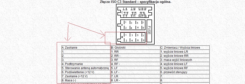

    ok z tym sobie poradziłem ale mam teraz problem ponieważ radio nie chce łapac fali.
    Mam kostke iso podpięta tak jak na poniższym schemacie:
    Fiat Punto II - Po włączeniu radia zapalaja sie wszystkie kontrolki
    do tego czarna kostka i oczywiście złączę antenowe i tu jest problem ponieważ radio albo bardzo słabo odbiera albo wogole. Po przyłożeniu w miejsce anteny na dachu takiego druta dwumetrowego radio działa perfekcyjnie.
    Myslałem ze to wina anteny - kupiłem drugą (nową) ale nadal to samo.Co moze byc przyczyną tak słabego odbioru?
    Dodam jeszcze ze tak jest od początku z tym słabym odbiorem jak tyko kupiłem radio.
  • #4 14607078
    tzok
    Moderator Samochody
    Pozostaje Ci przyjrzeć się fabrycznej instalacji antenowej... może niech ktoś mnie poprawi ale w Punto II nie było wzmacniacza antenowego więc pozostaje uszkodzenie przewodu antenowego lub samej anteny.

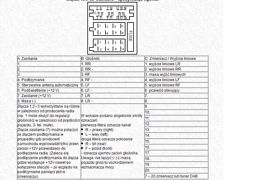

    okazało sie ze z radiem cos jest nie tak i dlatego nie łapie fal.Podpiąłem drugie i działa czysto tyko ze musze kostki przerobić i tu sie zaczyna problem - robie według tego schematu:
    Mam problem z drugą kostką (B Głosniki) na dole pisze aby nie łączyć minusa z masą pojazdu. To skąd mam wziąść tą mase do głosników?
  • #6 14609233
    tzok
    Moderator Samochody
    Z tego złącza właśnie, np. prawy przedni głośnik podłączasz między "RF" i "RF-".
