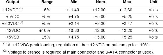

  • #5 14772550
    kiss39
    mateusz1125m napisał:
    Zasilacz raczej bardzo średniej klasy TakeMe400W
    Zasialcz Take Me znajduje się na czarnej liście zasilaczy - https://www.elektroda.pl/rtvforum/topic1199271.html
    Jak chcesz się cieszyć długo działaniem PC to radze wymienić ten Produkt Zasialaczo-podobny na markowy.
    Jak chcesz się przekonać to sprawdź Multimetrem linie zasilania, czy spełniają podstawowe normy czyli:
    PC - Podłączenie dodatkowego dysku - ryzyko spalenia?
    Należy pamiętać, że wahania napięć powinny być do wartości 0.05V (dopuszczalne) i w tedy możemy powiedzieć ze mamy w PC dobry Zasilacz.
    Warto zobaczyć jak to powinno wyglądać "Test i pomiar napięć" Zasilacza filmik - https://www.youtube.com/watch?v=MkkM5PKc3YU
