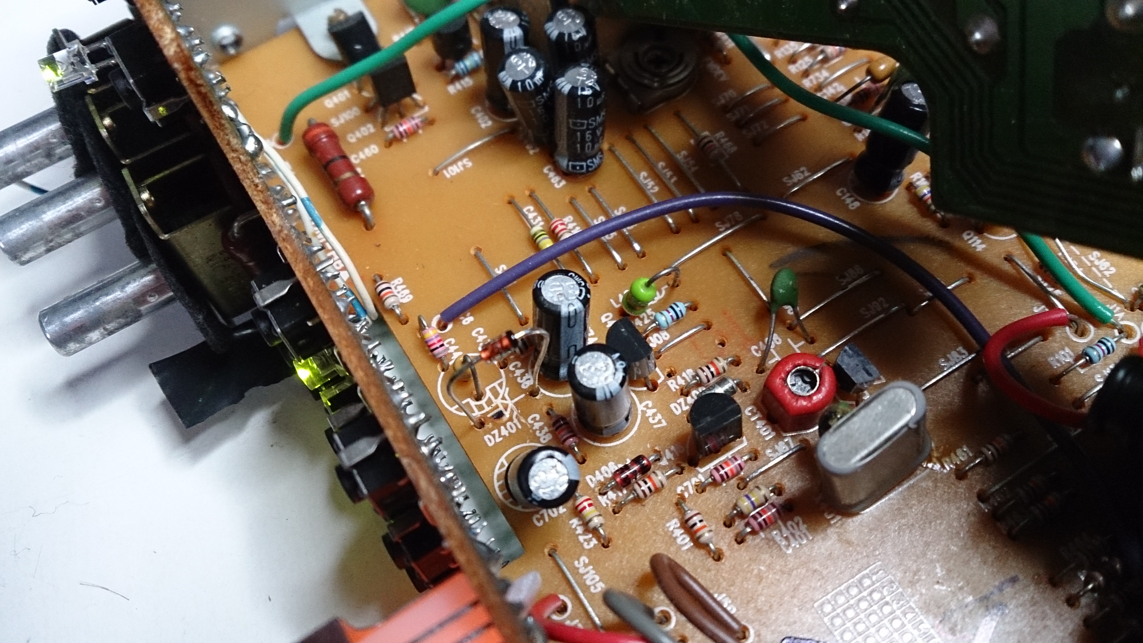

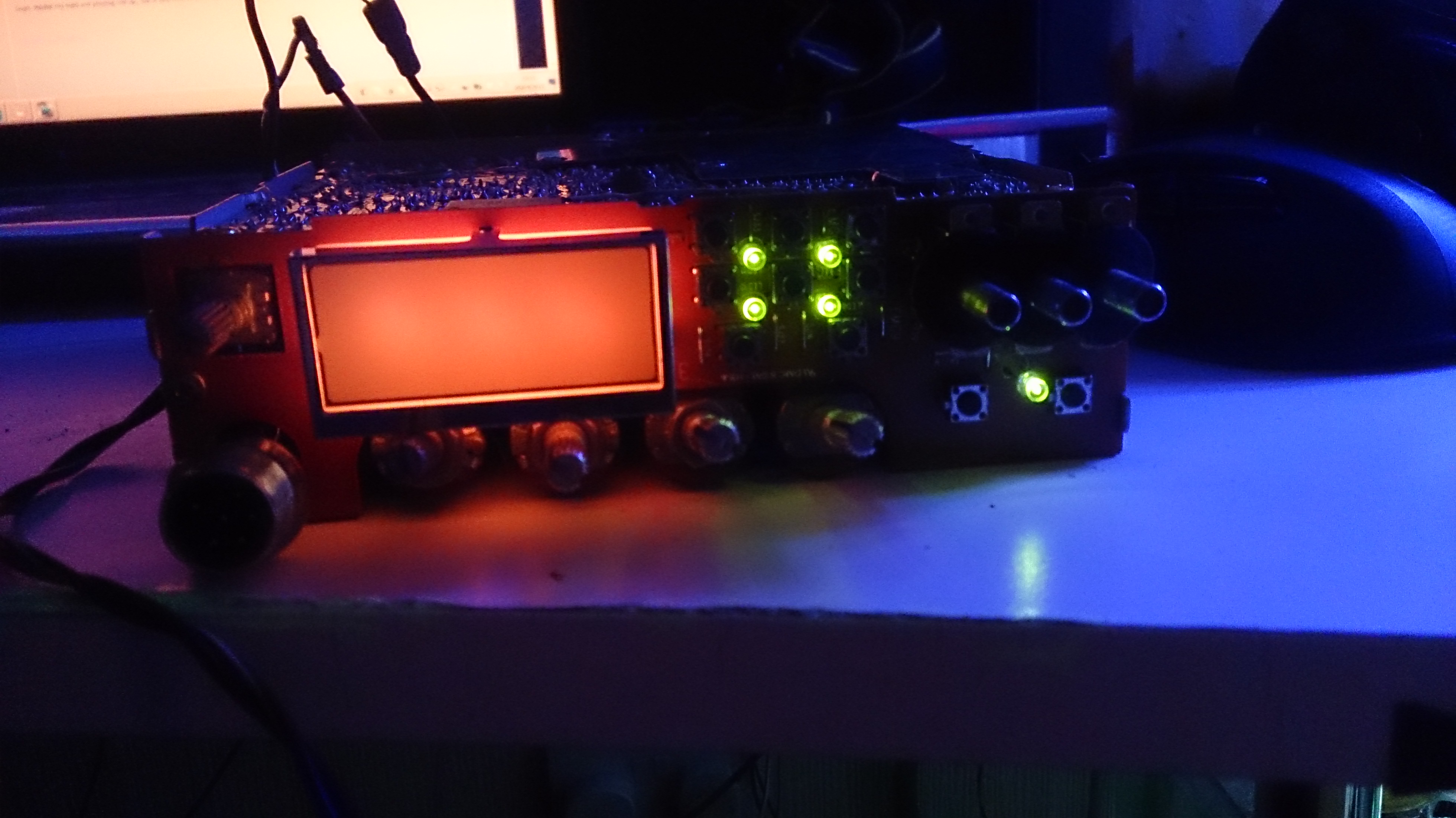

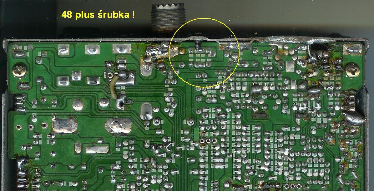

    Pozdrowienia Wszystkie mam Midland Alan 48 Plus z uszkodzonym ekranie LCD.
    Po włączeniu radia mam nic wyświetlania.
    Wyświetlacz znikną po upływie pewnego czasu od radia jest włączony. Jednak gdybym włączyła radio i wyłączanie wyświetlacza wróci na chwilę.
    Teraz wyświetlacz nie włącza się w ogóle.
    I nadal się dźwięk z radia i mogę nadal RX i TX.
      Sprawdziłem dla złych połączeń lutowanych i luźnych złączy.
    i będzie dołączyć zdjęcie radia
    Każda pomoc w tej sprawie będzie bardzo cenione.
    Dziękuję,
    John

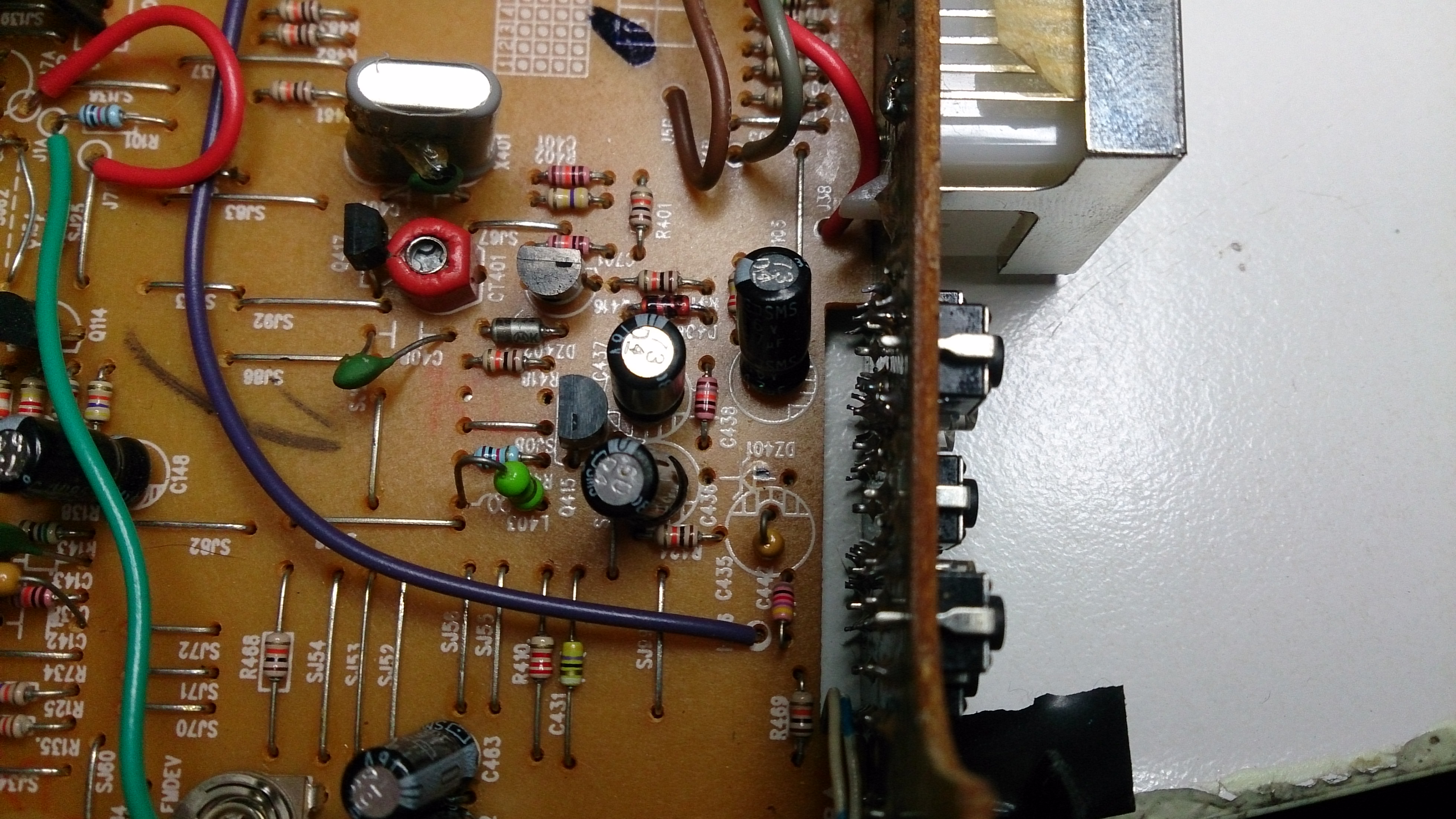

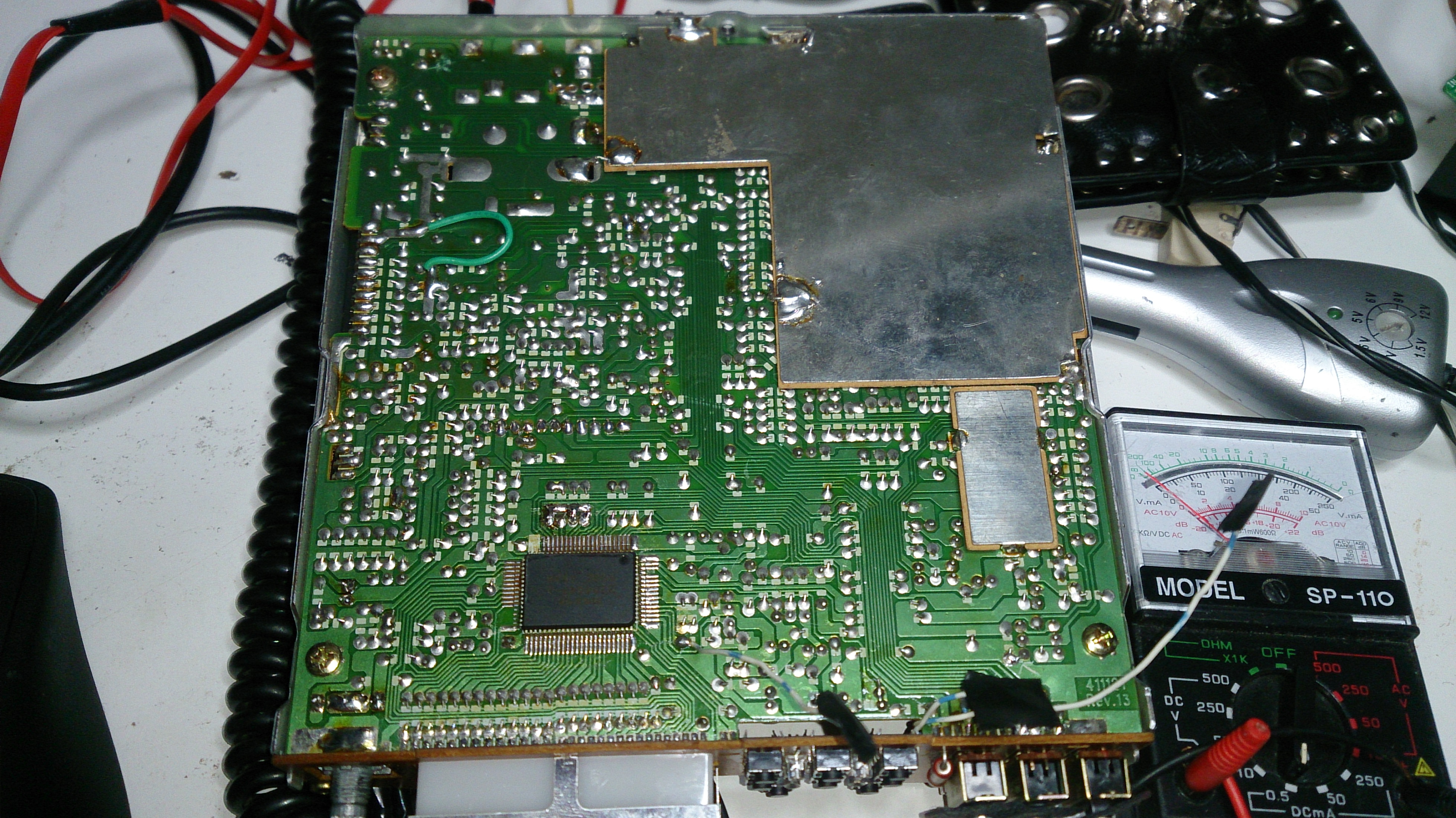

    Greetings All, I have a Midland Alan 48 Plus with a faulty LCD screen.
    when i turn on the radio i have nothing displaying.
    the display would fade off after some time of the radio being turned on. however if i turned the radio on and off the display would come back for a while.
    now the display does not come on at all.
    i still get sound from the radio and i can still RX and TX.
    i have checked for bad solder joints and loose connectors.
    i will attach a picture of the radio
    any help on this would be very much appreciated.
    Thank you,
    John

    First of all check this for faulty processor power 5V.
    Maybe voltage fade out after a while.
  • #3 14607627
    JohnDragonMan
    Poziom 8  
    Dziękuję za odpowiedź.
    jest to możliwe, aby pokazać mi na płytce gdzie i powinien wyglądać?
    nie jestem zbyt dobry z schematami.
    Thank you for the reply.
    is it possible for you to show me on the PCB where i should look?
    i am not too good with schematics.
    Midland Alan 48 Plus - LCD nie działa, radio działa poprawnie
    Thank you... Dziękuję
    nie martw się, znalazłem go.
    i będzie to sprawdzić :D
    not to worry, i have found it.
    i will check it :D

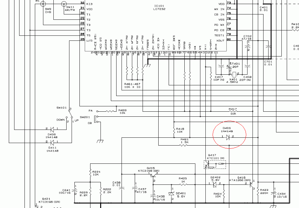

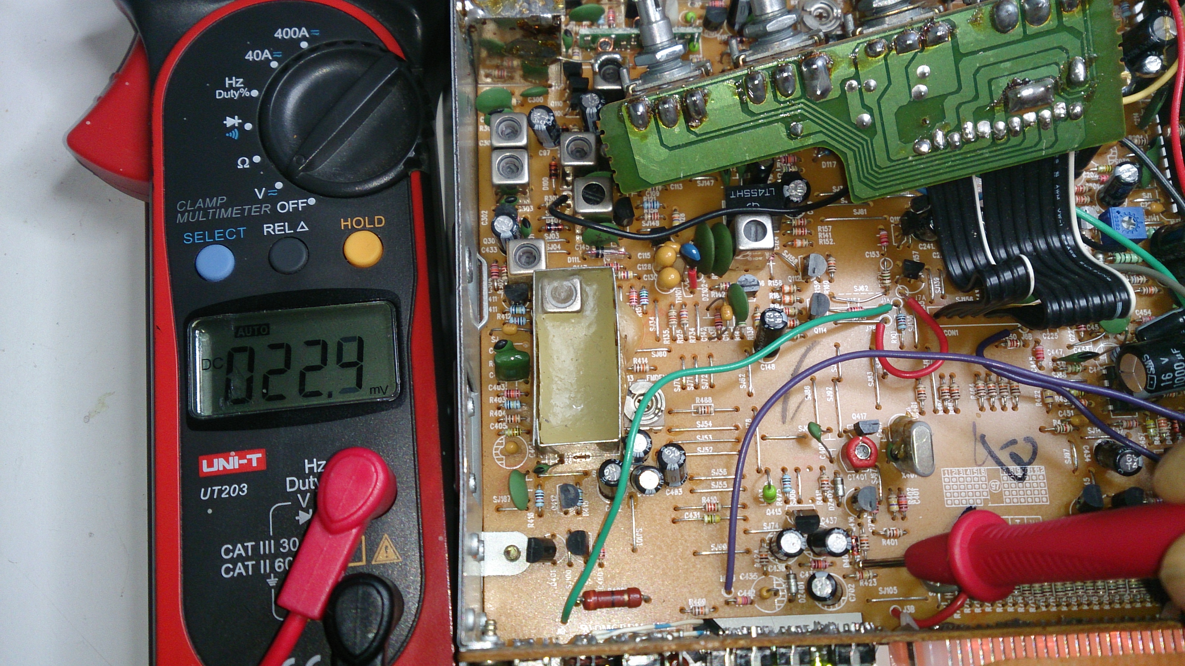

    Give me voltage on processor VDD pins 12, 44
    Measure twice when display works and when it's blank.
    Maybe this give us a clue.
  • #5 14608487
    JohnDragonMan
    Poziom 8  
    pomiar napięcia na DZ401 uzyskać te odczyty:
    strona z paskiem i uzyskać 5.6v.
    strona z paskiem i bez uzyskania 0.9mv
    nie jestem w stanie go przetestować, gdy wyświetlacz pracuje jako wyświetlacz nie przychodzi teraz :(

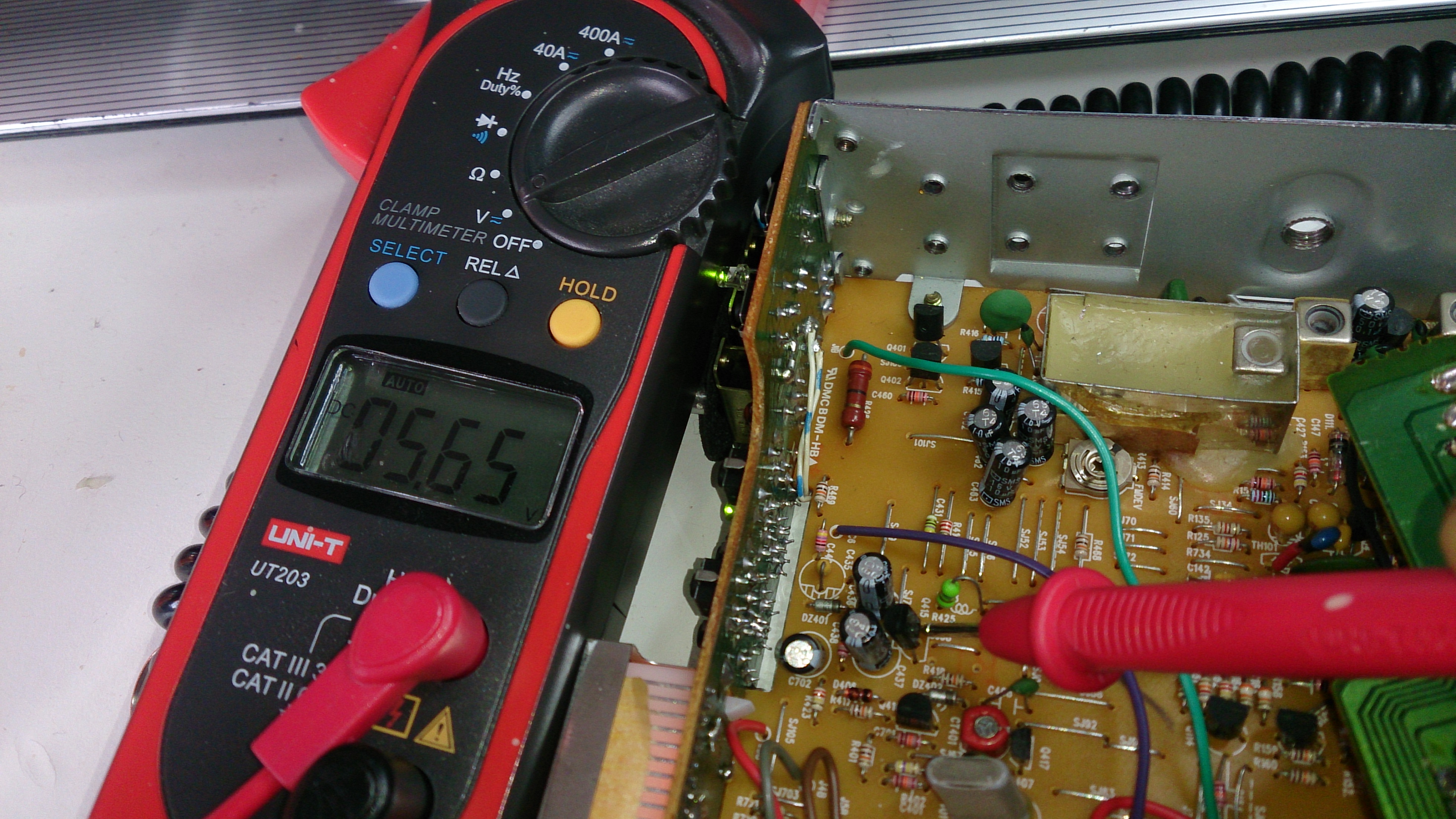

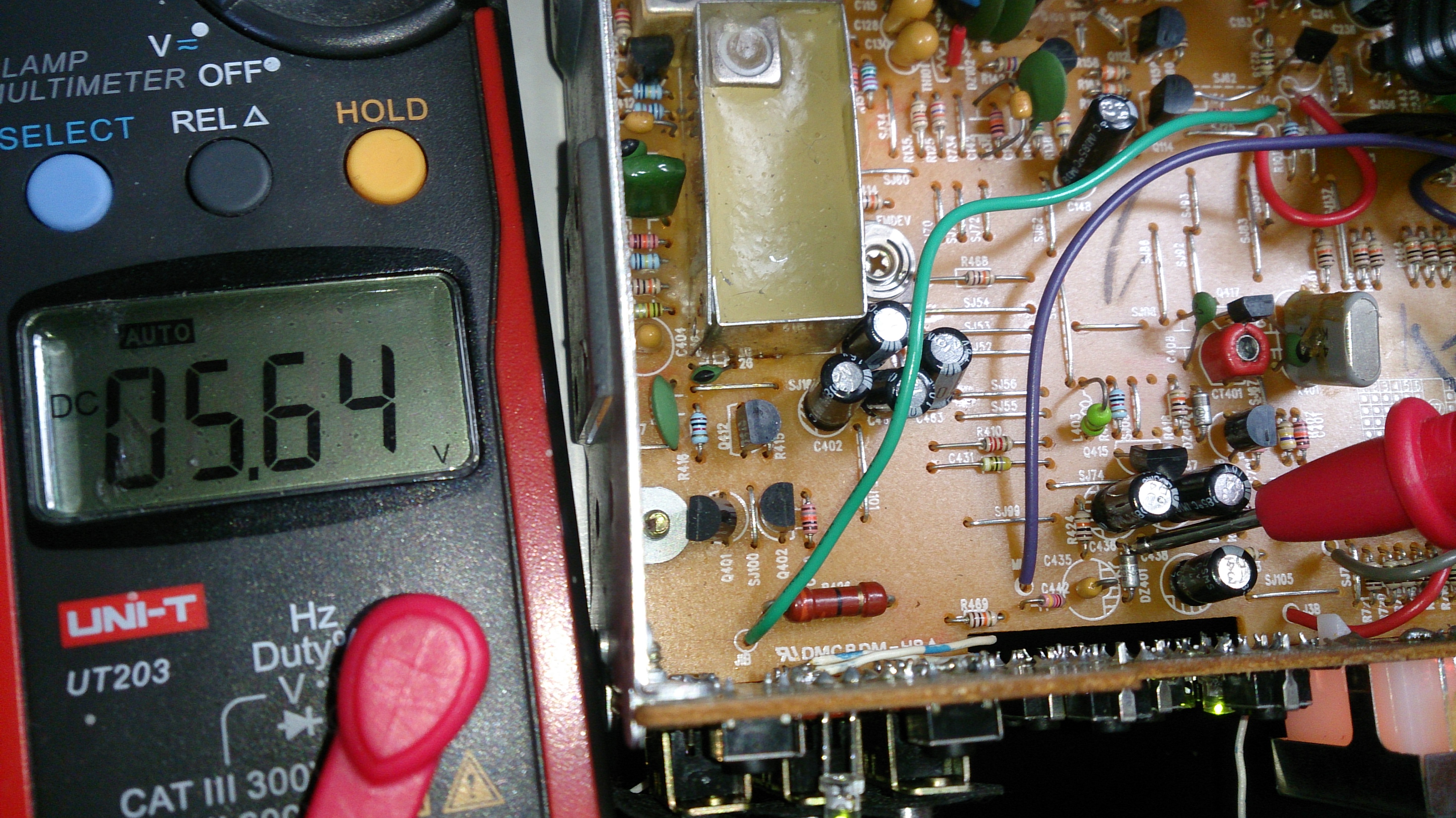

    measuring the voltage on DZ401 i get these readings:
    the side with the stripe i get 5.6v.
    the side with no stripe i get 0.9mv
    i am unable to test it when the display is working as the display does not come on now :(
    pin 12 czyta 000.6mV
    pin 44 czyta 362mV
    pin 12 reads 000.6mV
    pin 44 reads 362mV
    ja również uzyskać odporność 1kOhm choć ZD401 w obie strony ok ..
    to jest wina?
    i also get a 1kohm resistance though ZD401 both ways around..
    is this the fault?

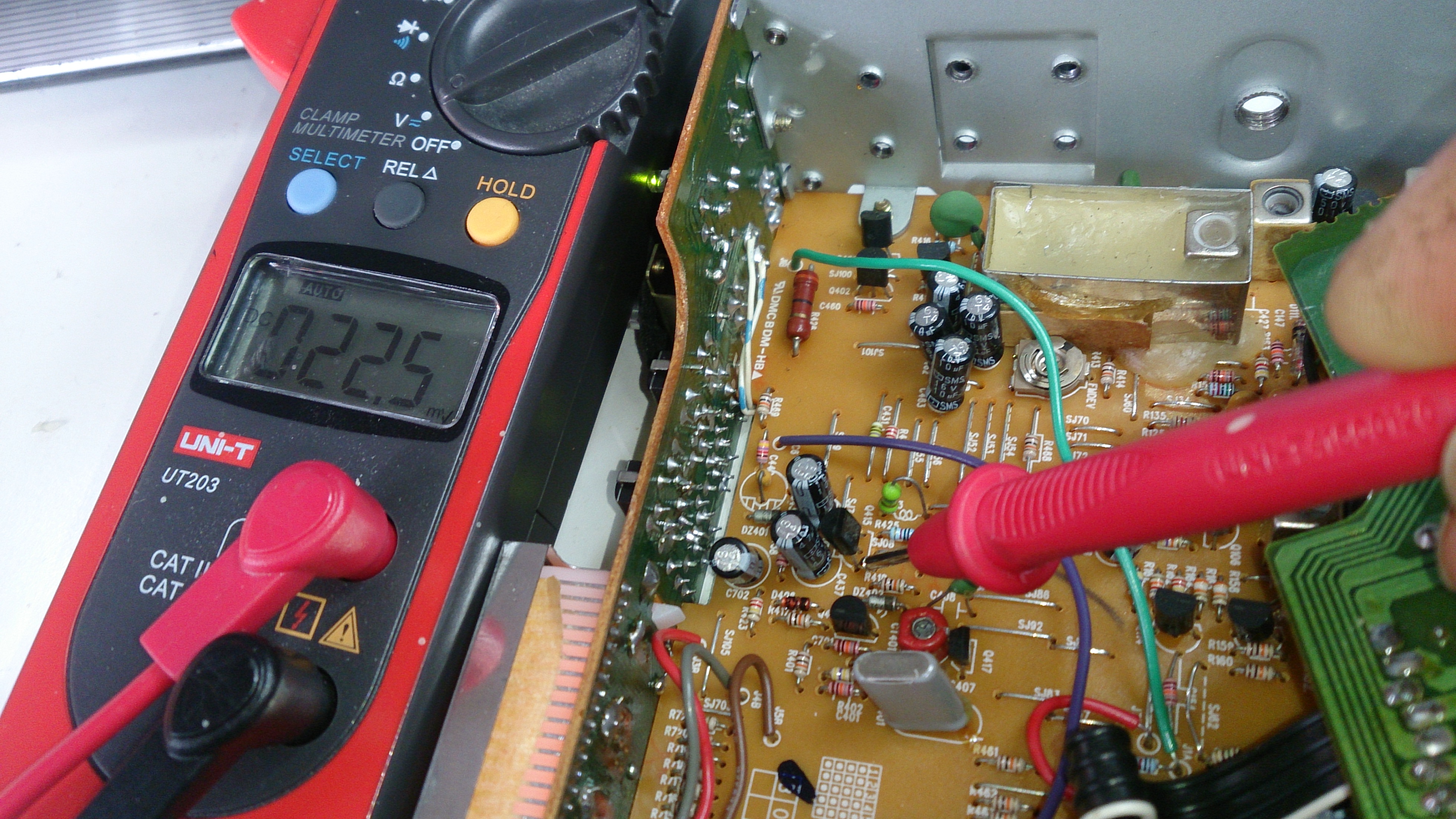

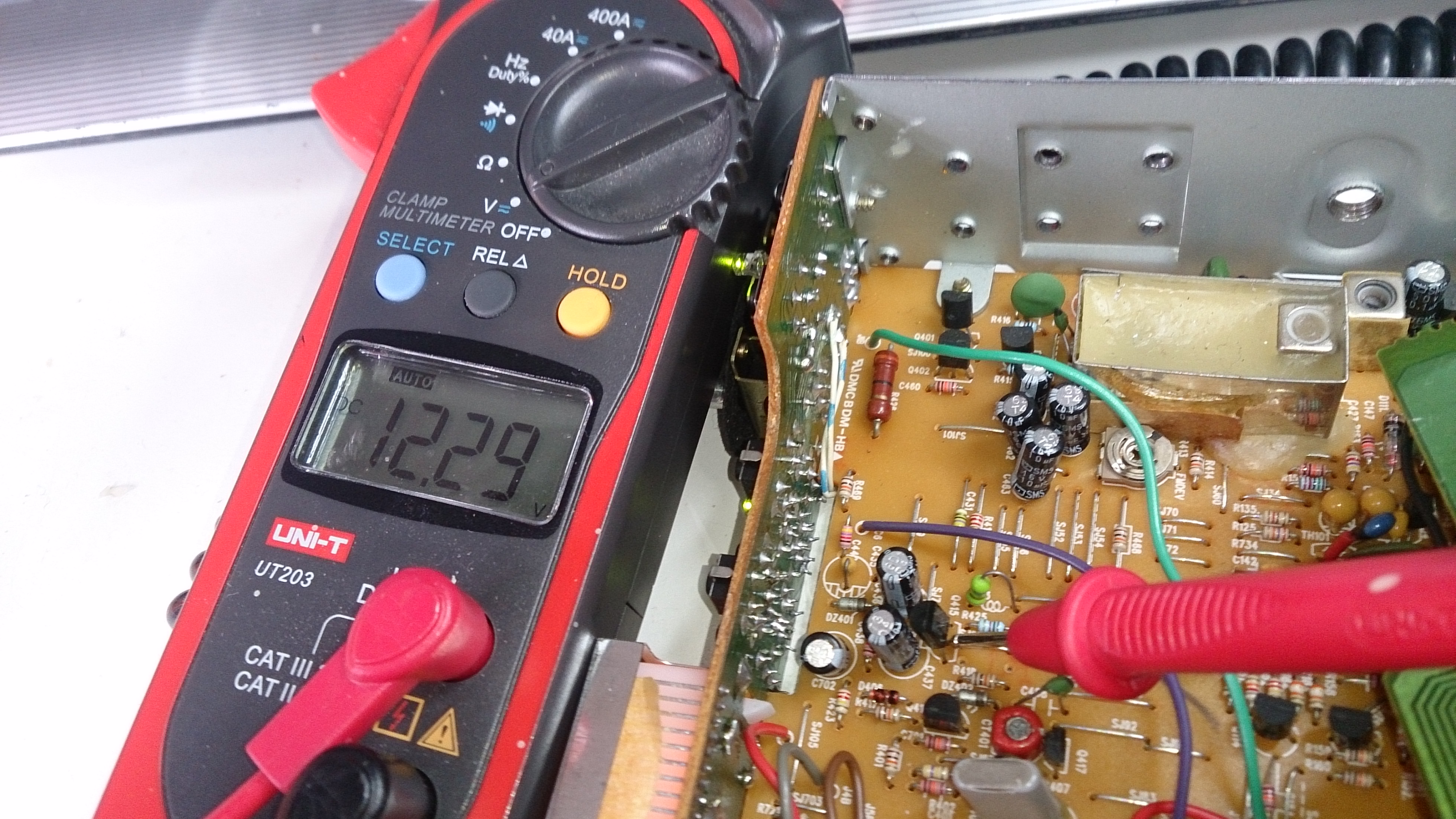

    dzięki za wyjaśnienie tej kwestii. Sprawdziłem kołki na tranzystor i dostać te odczyty:
    też mam wpisać w języku angielskim i polskim, w nadziei, że to pomoże innym z całego świata :)
    to jest ten sam tekst, po prostu przetłumaczone. Mam nadzieję, że jest to dozwolone :)
    thanks for clearing that up. i have checked the pins on the transistor and get these readings:
    also i type in both English and Polish in hope that this will help others from around the world :)
    it is the same text, just translated. i hope this is allowed :)
    Midland Alan 48 Plus - LCD nie działa, radio działa poprawnie Midland Alan 48 Plus - LCD nie działa, radio działa poprawnie Midland Alan 48 Plus - LCD nie działa, radio działa poprawnie

    są to wyniki i uzyskać z D406:

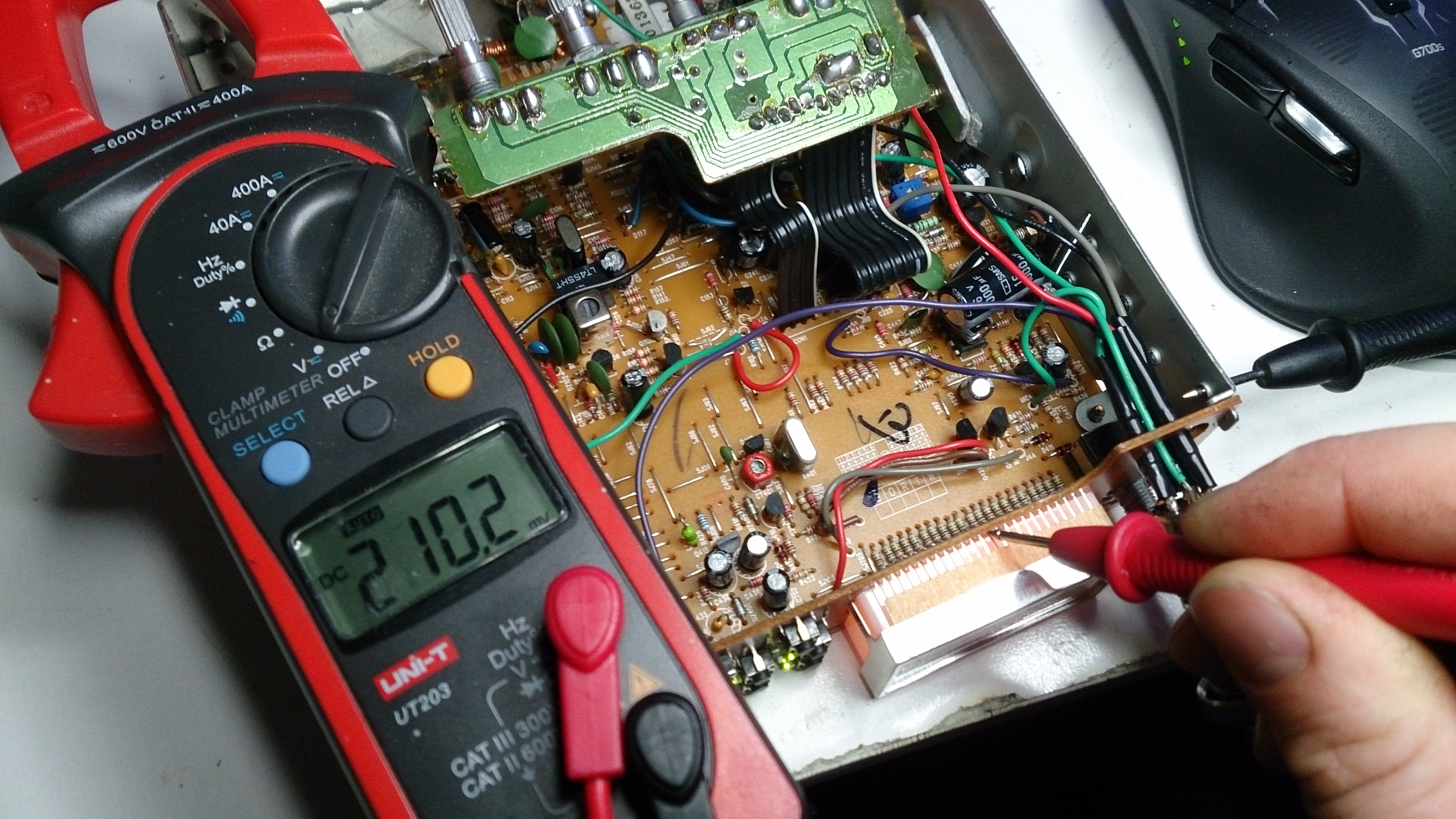

    JohnDragonMan
    Poziom 8  

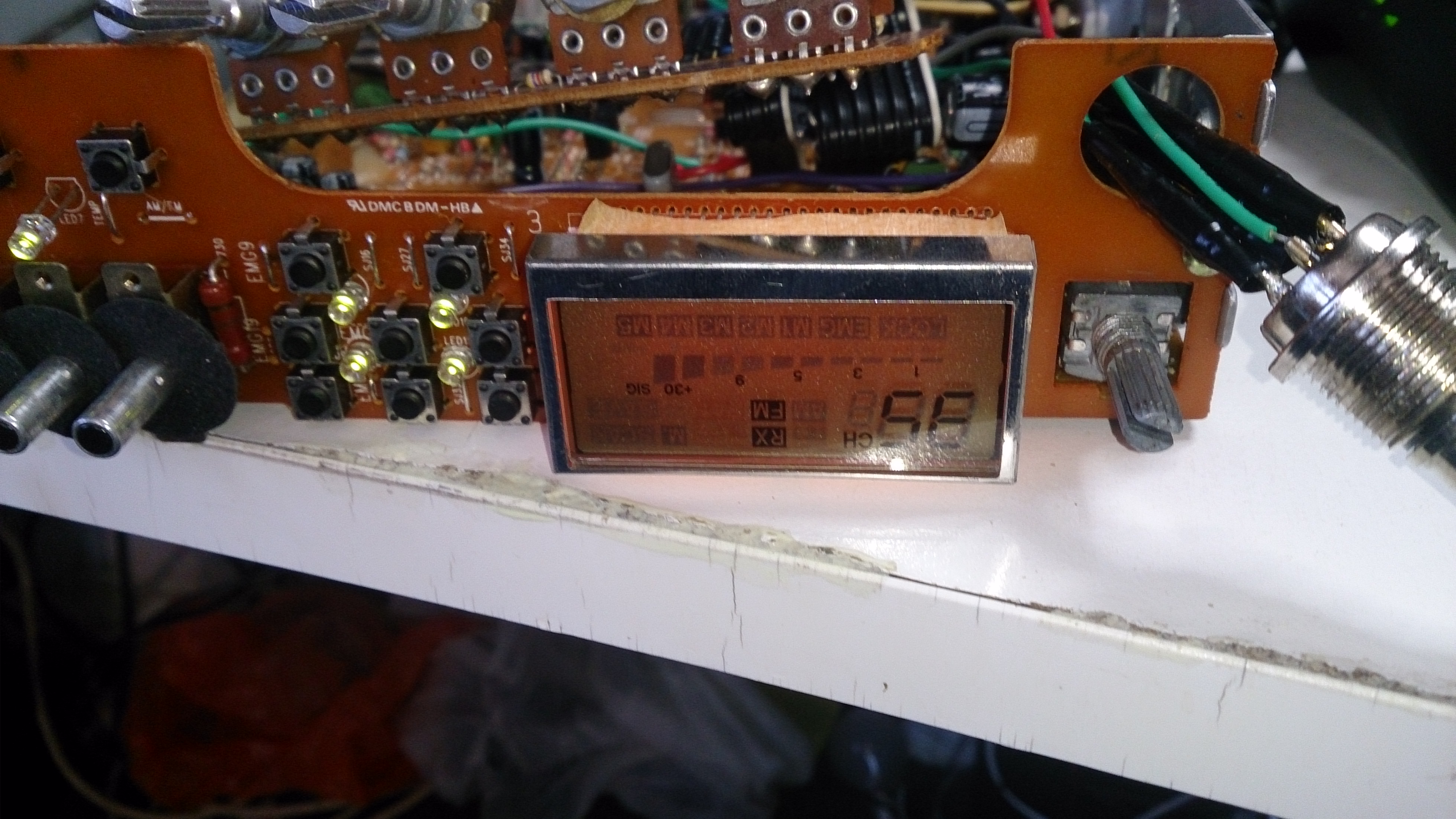

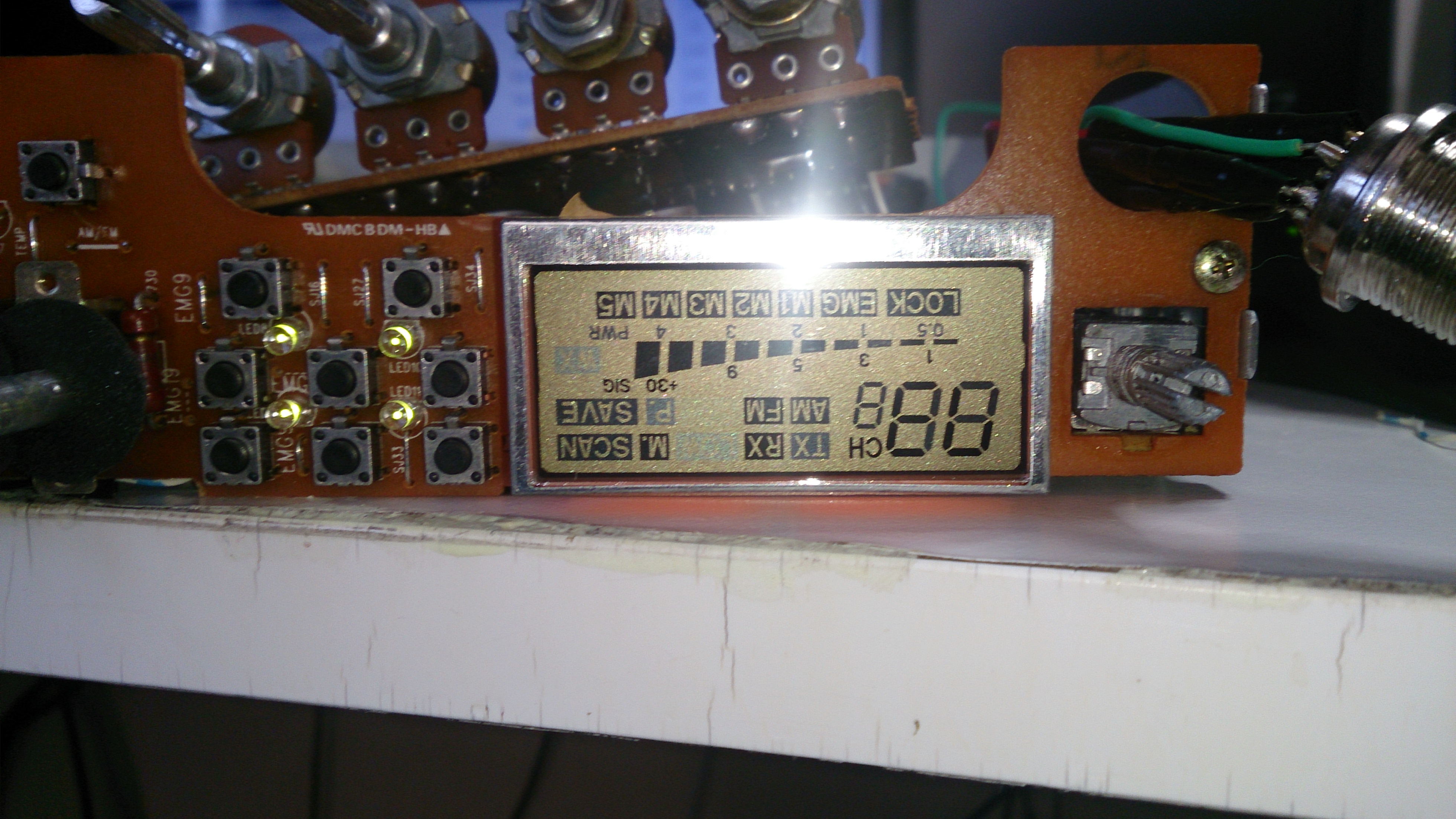

    Dziękuję wszystkim. ja właśnie zastąpić tranzystor i teraz LCD jest na!
    mam tylko wypracować kilka innych kwestii wydaje LCD mieć zbyt dużo kontrastu. zobacz zdjęcie. od strony wyświetlacza wygląda dobrze.
    innego wina, że wydaje się, że to kanały wydają się liczenie stale. jednak nie jest w trybie skanowania.
    sądzę, że będzie zrozumieć to ... chyba, że ktoś tu wie, co przyczyną usterki jest?
    inne niż to dziękuję za wszelką pomoc mi dałeś.
    dokonałeś tej osoby z Wielkiej Brytanii bardzo zadowolony :D
  • #15 14616642
  • #16 14616874
    UL7855
    Zmierz napięcie 5V. Może jest teraz za duże.
    Check +5V Voltage. Maybe is too high right now.

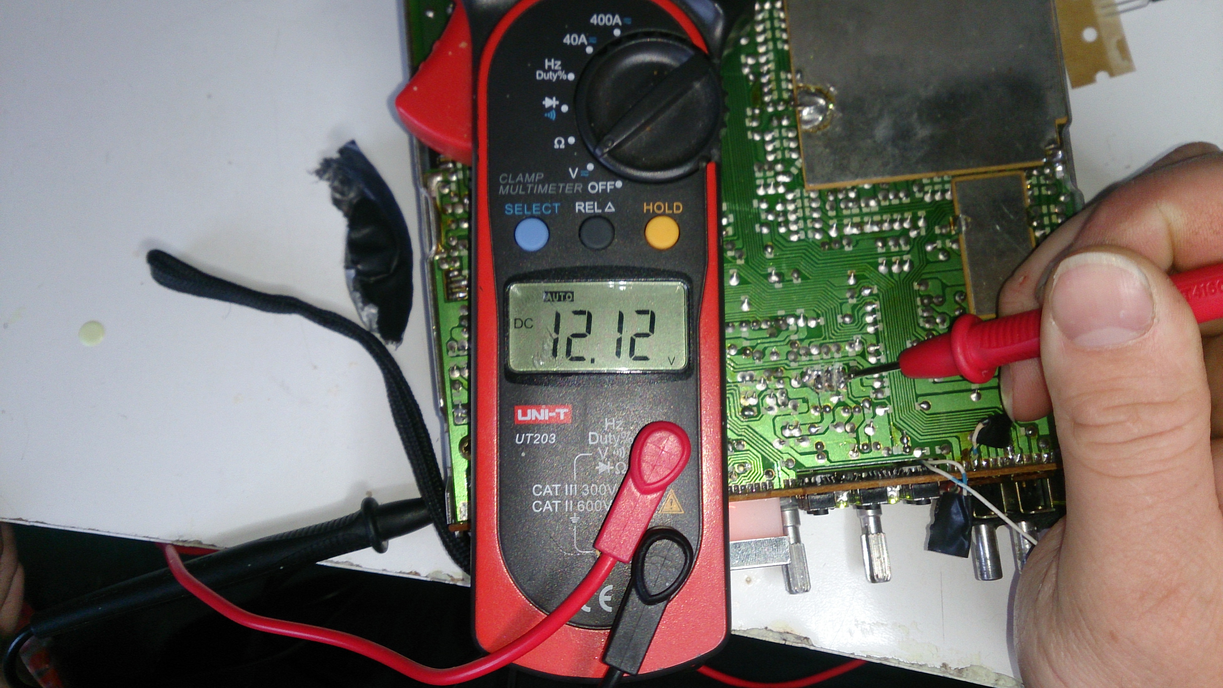

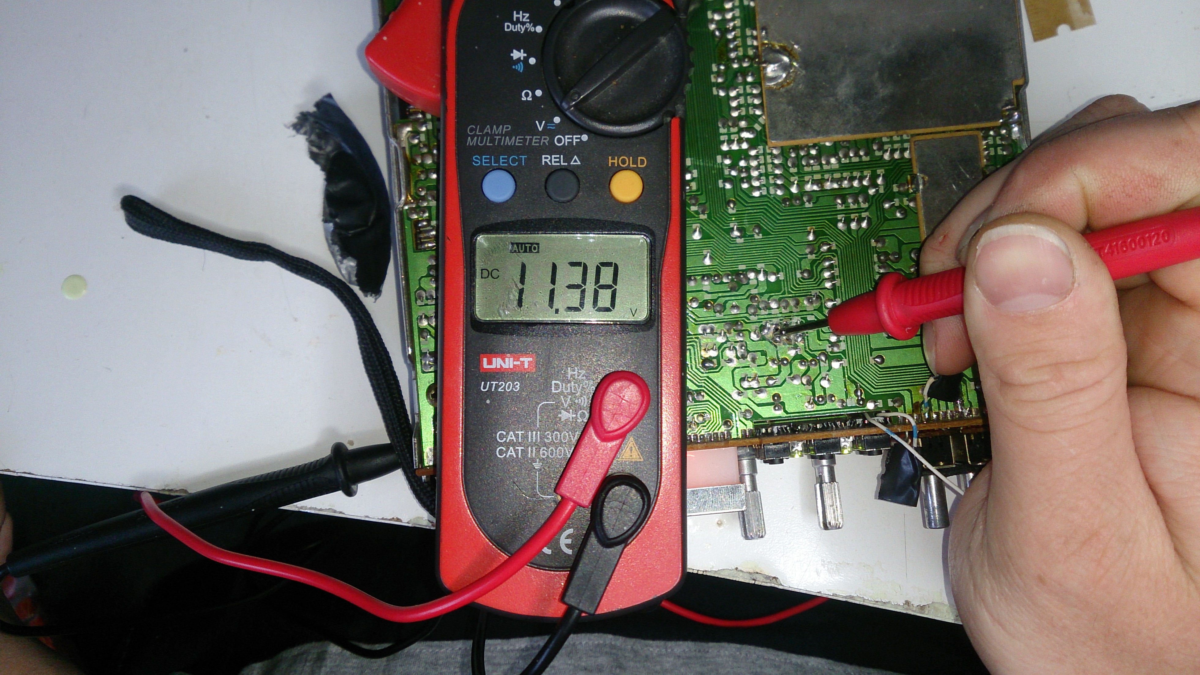

  • #17 14616890
    kriss51
    Witam. Bez mikrofonu też kanały samoczynnie przełącza? Jeśli tak to proszę sprawdzić tranzystory Q421 i Q422. Przełącznik kanałów w radiu też proszę sprawdzić jak kolega Novile sugerował. Ufam że na emiterze Q415 jest 5V, bo jeśli jest nieco więcej to właśnie wyświetlacz będzie miał zbyt dużo kontrastu.
  • #18 14618314
    JohnDragonMan
    Poziom 8  

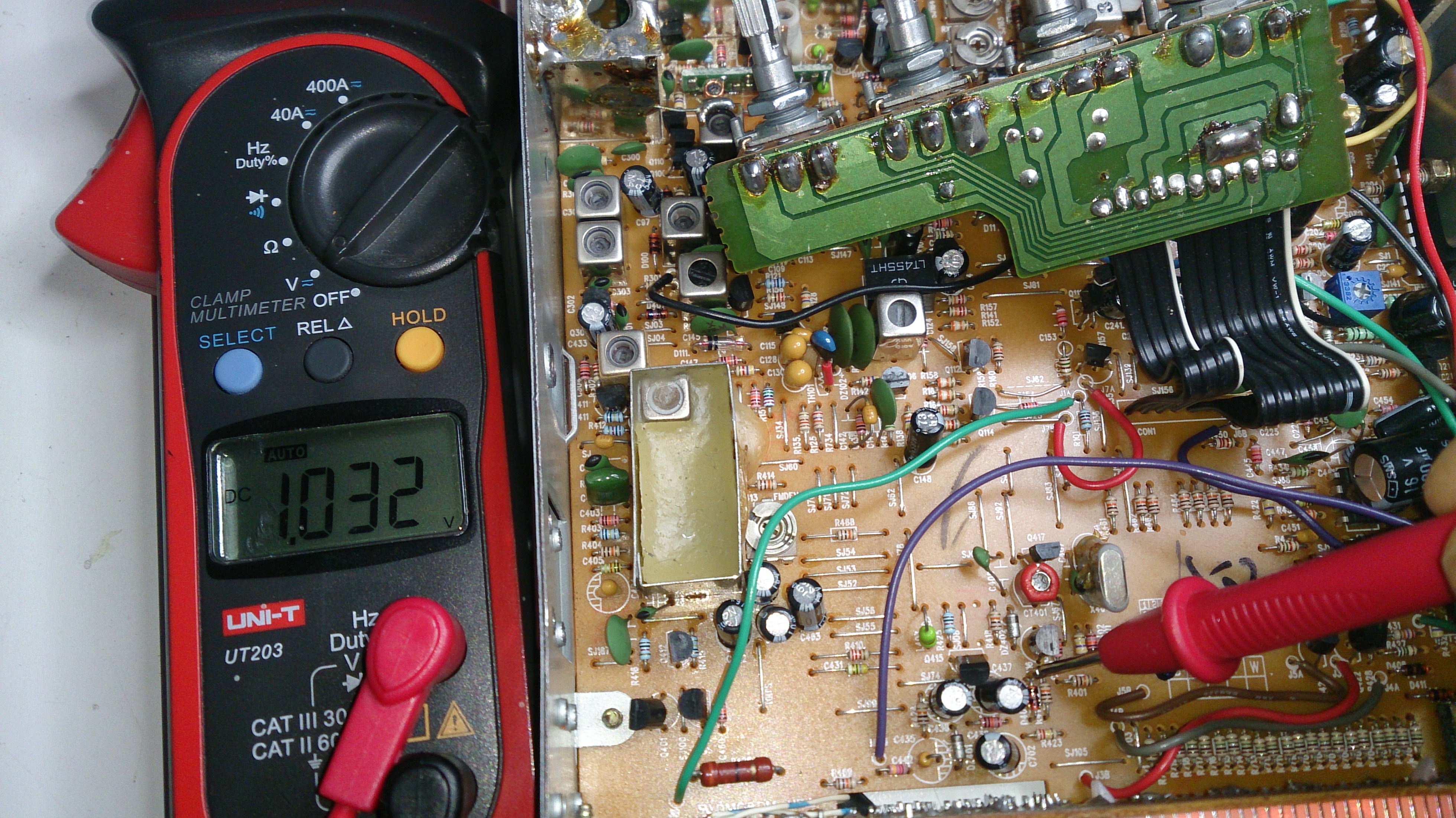

    teraz daje się 11.x V :(
  • #19 14619151
    JohnDragonMan
    Poziom 8  
    Czy mogę nie tylko drutu w 5V USB adapter do samochodu to? jest więcej niż wystarczająco dużo miejsca wewnątrz radia, aby dopasować umieścić go.
    I nie obchodzi jakie rzeczy wyglądać .. tak długo, jak to działa.
    to jest na 3 nogi tranzystora. Jest to prawo do dwóch 12V szpilki? Wiem pin 11V powinno być 5 V.
  • #20 14620994

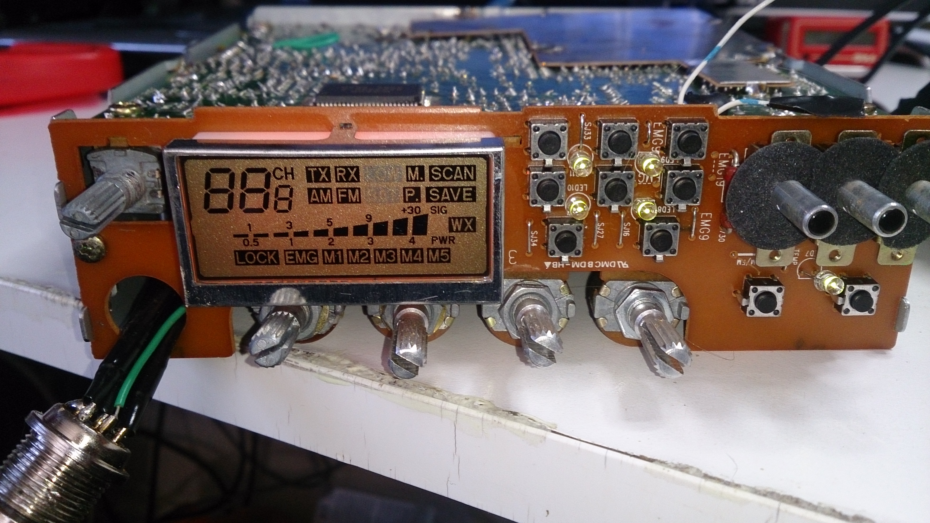

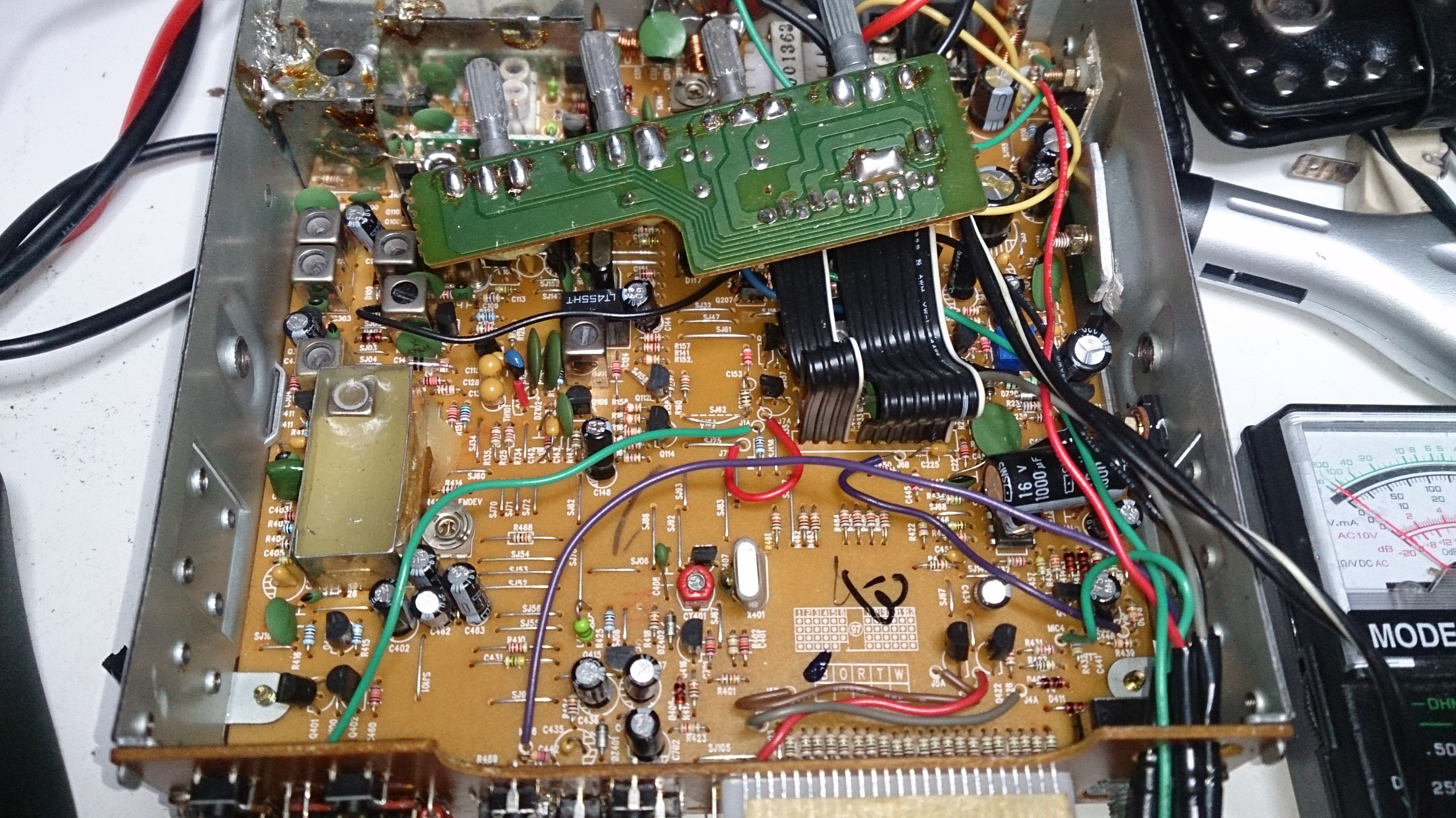

    JohnDragonMan
    Poziom 8  
    Witam wszystkich!
    Jestem szczęśliwy mogąc powiedzieć, że radio jest teraz naprawić.diody zenera "DZ401" nie powiodła się. Po wymianie tego w diodę 5.6V Zenera problem został rozwiązany.
    Chcę tylko powiedzieć, wielkie podziękowania dla wszystkich, którzy się w tym wątku.
    nie mogę mówić i rozumie po polsku bardzo dobrze. tak ze mną konieczności konwertowania, co należy wpisać na angielski, a następnie z tego, co mam do powiedzenia z powrotem do Polski, że stało się dość trudne, ale udało nam się w końcu.
    na zdjęciach i pokazują diody zenera przylutowane w wymianę tymczasowego. patrzeć, jak pod nim, PCB jest spalony, z którego stara się niepowodzeniem. Nie widziałem go, jak stary pokryte znak spalania.
    również obraz na wyświetlaczu radia działa prawidłowo.
    raz wielkie dzięki za pomoc, wszyscy mi dałeś.
