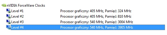

    Witam, zauważyłem ostatnio dziwną rzecz na swoim GTX 970. Gdy tylko włączę przeglądarkę Chrome karta odrazu włącza Boost najwyższy, jest to dla mnie nie zrozumiałem kompletnie.
    O to jak są poustawiane LVL na pamięciach
    GTX 970 - Podnoszenie zegarów po włączeniu Chrome.
    Włączę chrome i dla pamięci włącza się najwyższy lvl 3905... Jak włacze CS'a GO to dla pamięci włącza się lvl 3 3004....
    Rdzeń w CS boosta robi normalnie do max jakie OC zrobiłem 1500. A w przeglądarce 1100+
    W grze bardziej wymagającej np: Cień Mordoru boost rdzenia i pamięci na max, ale dlaczego na pulpicie się boostuje na max pamięć z Chrome nawet jak jest zminimalizowane :?:

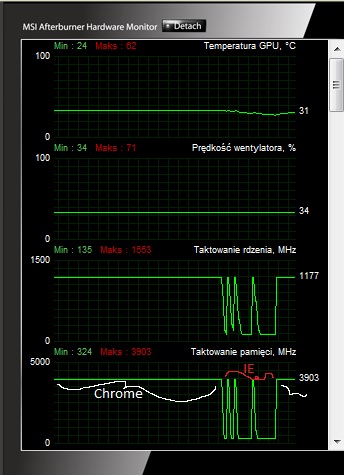

    Sprawdzałem teraz internet explorer Boost robi tylko gdy wczytuje nowe strony, gdy wczyta spada.

    zioloiso
    Tylko w chrome mogę mieć jedną kartę i tak boost pamięci maks, dziwna sprawa.

    zioloiso
    Tak, wgrałem ten sterownik. Zauważyłem teraz taki bajer, odpalam Chrome boost grafiki up, i trzyma tak, włączę filmik na yt, spadają do najniższej wartości i tak zostają, żebym nie wiem co robił na tej przeglądarce. To są poprostu jaja.
    Temat na 1 dzień free, zmieniam Windowsa 7 na W 8.1 Pro
  • #12 14611759
    zioloiso
    Po zmianie Wina problem ustąpił. Karta zrzuca taktowania po pewnym czasie. Zobaczymy jak długo.
