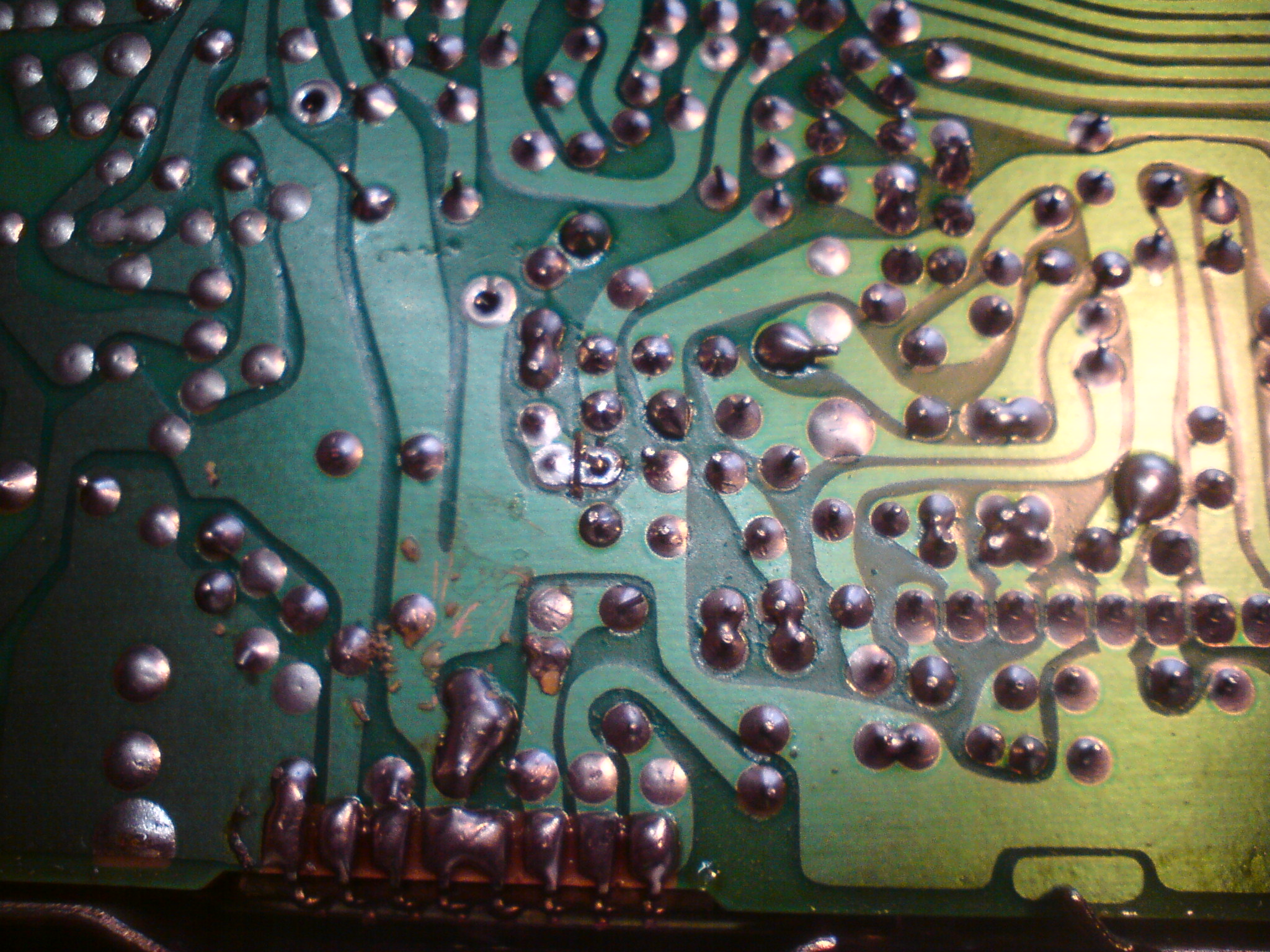

  • #5 14639539
    sp3hbf
    Tak S-metr działa prawidłowo,dioda D8 sprawna napięcie się zmienia na TR10 ,VR2 sprawny. dodaję zdjęcie w którym jest odłączona baza tranzystora i w takim układzie radio działa i nadaje ale brak sqelcha.
  • #6 14639782
    kriss51
    Co z rezystorem R47 o którym już pisałem?
  • #7 14640072
    sp3hbf
    Ok Kriss 51. Inny pomiar po wylutowaniu inny w układzie R47 walnięty po wlutowaniu nowego radio ożyło. Jednak w podobnych przypadkach należy sprawdzać wszystkie elementy.
