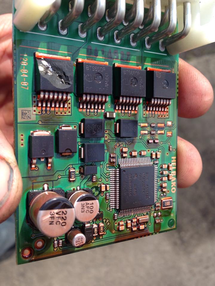

Czy ktoś orientuje się co to za element?
Wujek google niestety nie pomaga - przeszperałem trochę i nic nie mogę znaleźć na ten temat, a szkoda mi klika stówek na kupno całego modułu.
A pisze na nim BT9650P? I czy wszystkie są takie same?

Dzięki za ekspresową odpowiedź. Nie mogłem rozgryźć że to 9 to S - zaćmienie mózgu...
Orientujecie się czy wystarczy wymienić ten element i będzie śmigać?
Zmęczył się on eksploatacją czy wybuchnął przez przeciążenie spowodowane źle działającym układem?
On pewnie steruje jakimś siłownikiem lub silnikiem w klapie , najlepiej przejrzyj wiązkę.
Miałem tak samo upalone w module klimatronika , przy zwarci presostatu.
