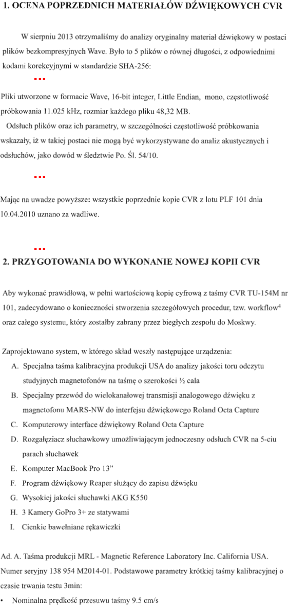

    Co do próbkowania z częstotliwością 11 kHz i kwestii wystarczania do 5,5 kHz to jest jeszcze kwestia filtra antyaliasingowego. Nie bardzo da się zrealizować taki filtr który ciął by równo przy częstotliwości wynikającej z twierdzenia K-S. Opis metodologii tego badania jest w opinii biegłego udostępnionej na stronie Naczelnej Prokuratury Wojskowej. Inną ciekawą tam kwestią jest sprawa kompensacji zmienności prędkości przesuwu taśmy. Okazuje się że rejestrator katastroficzny napędzał taśmę nie za pomocą rolki nadając jej stałą prędkość liniową a za pomocą napędu szpulki, co powoduje zmienność prędkości liniowej przesuwu taśmy w zależności od stopnia wypełnienia szpulki przez taśmę.

    Właśnie tak powstają teorie spiskowe zamiast czytać udostępnione szczegółowe opinie biegłych - wybrałem istotne dla Was fragmenty:
    Czarna skrzynka Tupolewa-próbkowanie nagrania.
    pełna opinia w załącznikach i warto poczytać przynajmniej początek części 1:

    Zadałeś pytanie techniczne, a na nie odpowiada właśnie załączona opinia (bardzo szczegółowo).
