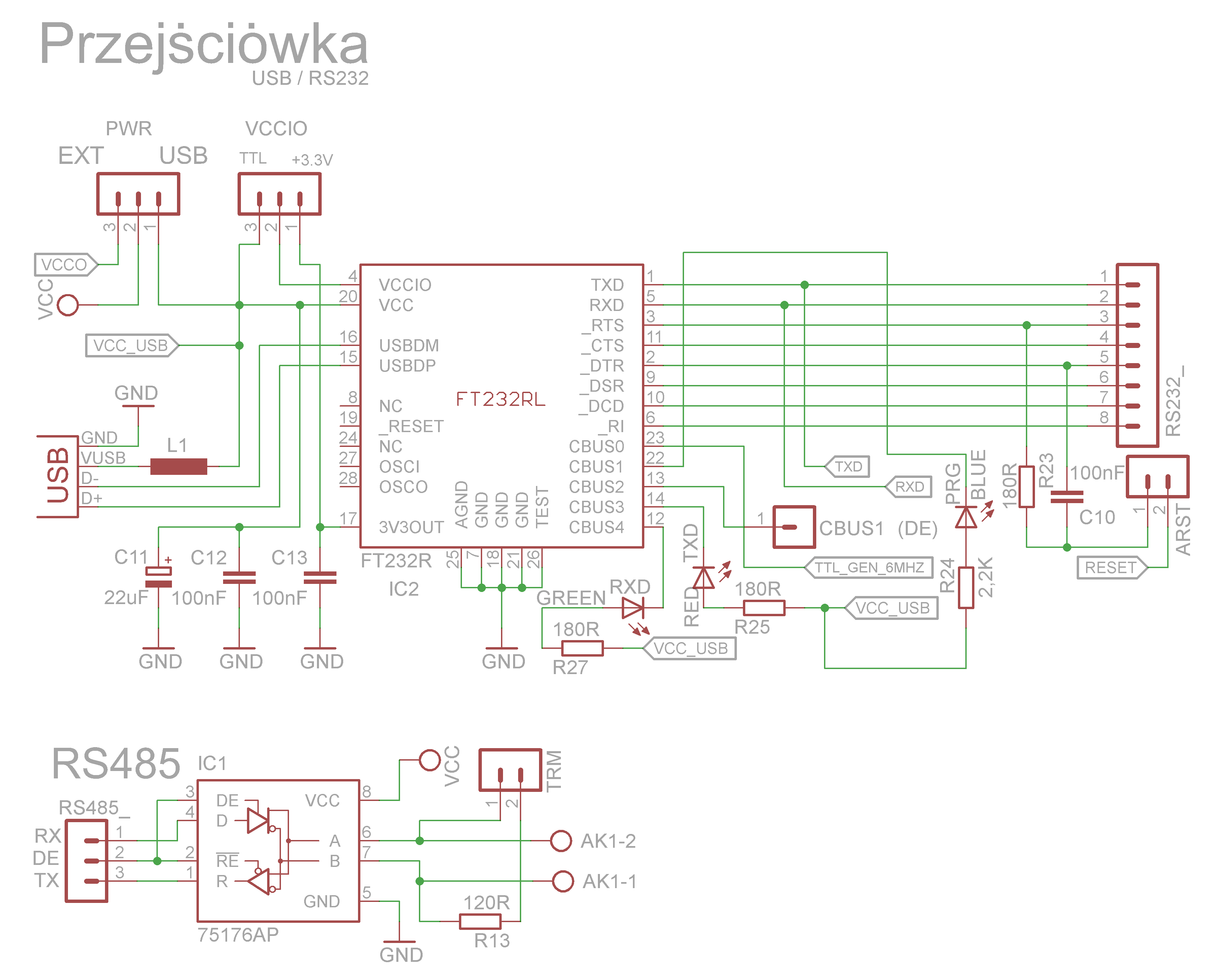

    Od jakiegoś czasu mam zamiar skonstruować swoją płytkę startową:)
    Jednak natrafiłem na problem: otóż nie za bardzo rozumiem schemat z przejściówką USB/RS232?
    I jak się ma do tego podłączenie RS485 (SN75176A) do FT232RL?
    Czy mógłbym prosić kogoś o objaśnienie schematu i całego układu na jakiej zasadzie działa?
    FT232RL podłączenie do atmegi na płytce testowej
    Jest to część schematu zaczerpnięta z udostępnionego schematu od Pana Mirka (mirekk36) z jego wersji płytki testowej.
    Z góry bardzo dziękuję i pozdrawiam :)

    RS485 jest "half-duplex", nadaj albo odbiera, a UART ma dwie linie które mogą jednocześnie nadawać i odbierać "full-duplex". Dlatego nadajnik/odbiornik RS485 ma linię wyboru "DE". Linia ta podłączona jest to uniwersalnego i konfigurowalnego wyjścia CBUS2 w FT232RL

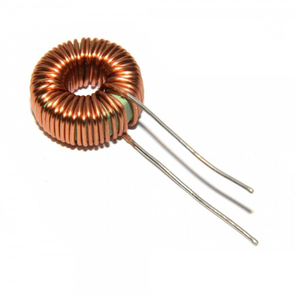

    1. Co to jest L1 obok gniazda USB?

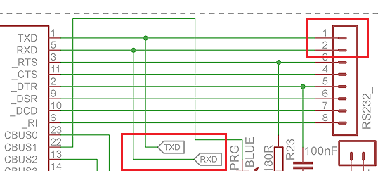

    4. Po co są dwa razy wyprowadzone linie TXD i RXD?
    5. Co to są za wyprowadzenia?

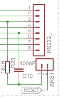

    6. Do czego jest tutaj ten RESET?

    ad.1) Dławik przeciwzakłóceniowy
    ad.2) Takie programatorki robi się maksymalnie uniwersalnie, wiec:
    - można zasilać z portu USB lub w innego źródła 5V stąd jumper/złącze PWR
    - wyjście/wejścia cyfrowe FT232RL mogą pracować w różnych napięciach, np. 3.3V lub 5V, stąd jumper VCCIO
    ad.3) piny CBUS* są uniwersalne i mogą mieć wiele funkcji, wejście/wyjście a nawet wyjście zagra, FT232 może więc dostarczyć zegar 48/24/12/6MHz
    ad.4) Nie widać co się z czym łączy, i nie bardzo rozumiem pytanie
    ad.5) patrz ad.2
    O jakich parametrach ma być ten dławik? Czy taki może być? - 150uH 1A, 0.19R

    Chodzi mi o to że wyjścia TXD i RXD z FT232 są wyprowadzone: jedna para chyba do podłączenia do uC a druga para do czego?
