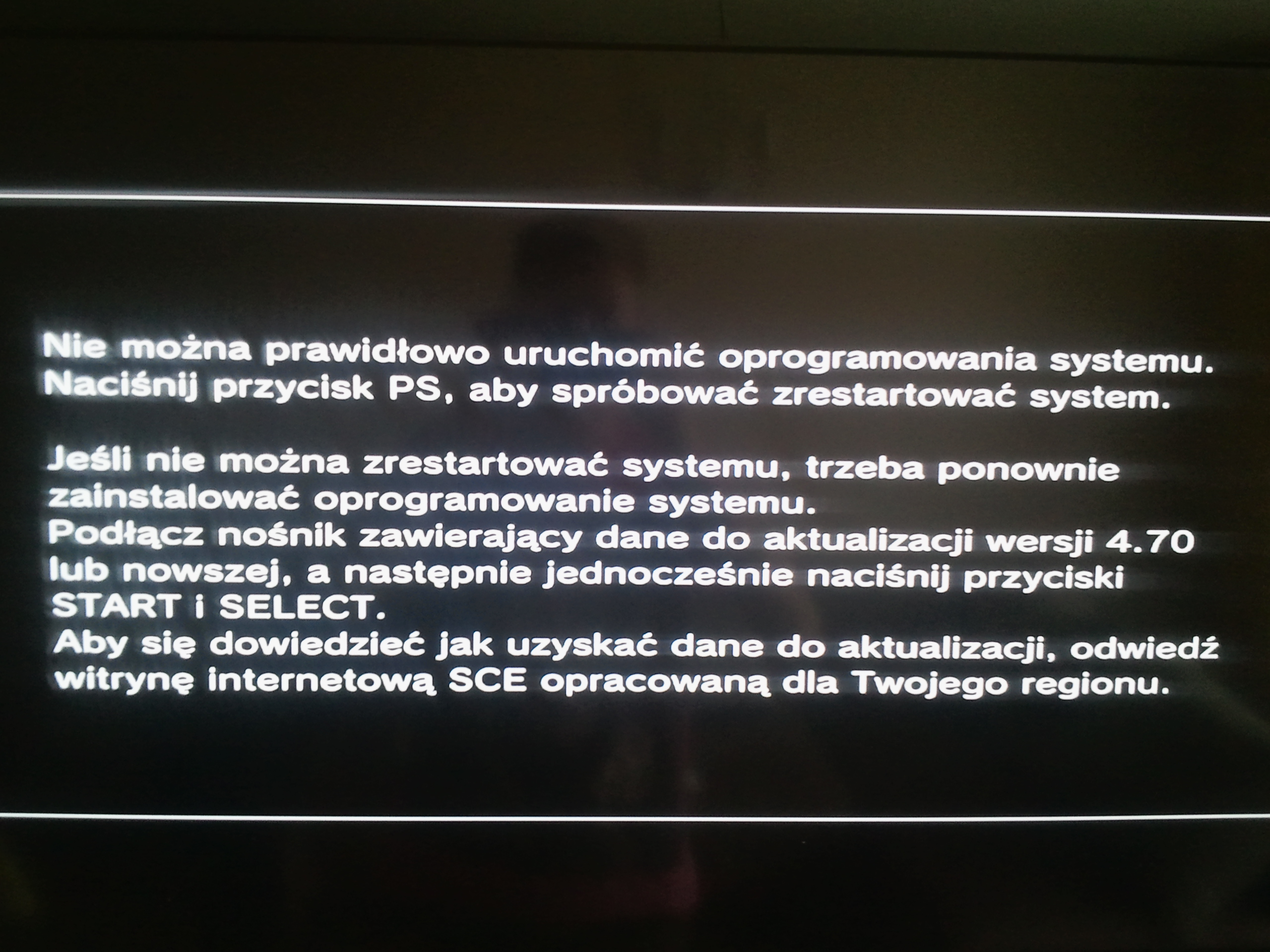

PS3 - Aktualizacja zawiesza się na 86%, komunikat Nie można uruchomić oprogramowania

    Wcześniej pojawiały się jakieś inne błędy związane z użytkowaniem konsoli? Dysk sprawny?

    Prawdopodobnie jesteś kolejną osobą, której uszkodził się dysk. Działa ale nie jest wolny od fizycznych błędów powierzchni. Wypnij HDD z konsoli, podłącz pod PC i sprawdź w programie DISC INFO czy nie ma błędów. Jeżeli chociaż jeden parametr będzie "na żółto" wymień dysk. Możesz także spróbować zerowania w MHDD.
