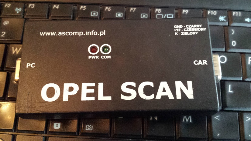

    Witam Wszystkich.
    Posiadam interfejs opel scan i kabel (przejściówkę z rs232 na usb).
    Niestety po wgrywaniu różnych driverów brak komunikacji, a chciałbym zbadać swój samochód.
    Identyfikator kabla HL-340:
    USB\VID_1A86&PID_7523&REV_0254
    Czy macie jakieś pomysły?? Interfejs do AB-com + kabel HL-340 potrzebne sterowniki pod XP Interfejs do AB-com + kabel HL-340 potrzebne sterowniki pod XP
    Acha po podłączeniu w programie opel scanner wyskakuje komunikat (hardware is not ready).

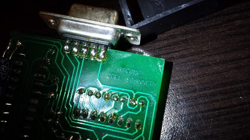

    go_go
    Dziwne na płytce wewnątrz urządzenia jest napisane opel scanner.

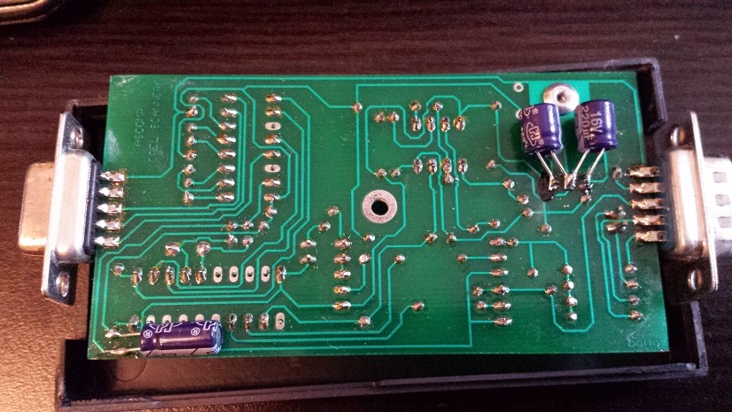

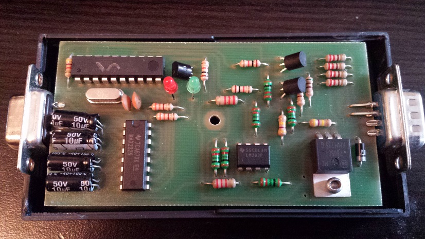

  • #5 14615743
    chisel
    A mógłbyś nam zrobić zdjęcie wnętrza? Bo w tym momencie jestem ciekawy, co tam umieścili. Czy siedzi tam atmega?
  • #6 14615788
    go_go
    Proszę bardzo.
  • #7 14616136
    chisel
    Moim zdaniem to chyba jedna z podróbek interfejsu Autoscannera (a jednak). Spróbuj łączyć się tylko przez RS232 i starą wersją Autoscanner opel, bodajże 1.0.65. Ale to nie wszystko - one posiadały również różne wsady (z tego co pamiętam) oznaczane jako np. A155 lub A274 itp. Spróbuj z różnymi wersjami, ew. skontaktuj się z ascompem - myslę, że jeśli to od nich, to powiedzą ci, z którą wersję to współpracuje.
