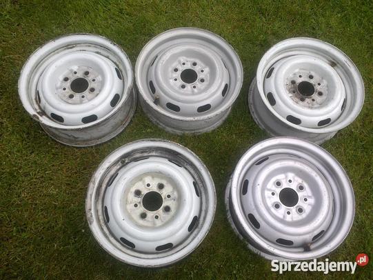

    Witam . posiadam w domu felgę poloneza chyba caro dokładnie taką jak na fotce Jaką piastę do felgi Poloneza Caro wybrać do obrotnicy kolektora?
    chciałbym zrobić obrotnicę do kolektora skladającego się z dwóch paneli watt. jestem laikiem w mechanice samochodowej. chcialbym do tej felgi dokupić piastę pasującą do tej felgi która z kolei bylaby zamocowana do stopy betonowej. prosze o podanie konkretnego linka jaki typ piasty dokupić.
    nie wiem w jakim temacie pisać więc proszę o pomoc moderatora.

    Zwrotnica ,piasta-Polonez FSO- znany portal

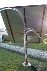

    mam felgę taką jak na fotcę i piastę taką jak na tej aukcji http://allegro.pl/lozysko-piasta-tyl-opel-astra-f-91-98-4-szpilki-i5002012205.html. poniżej fotki kolektora i jak to wygląda konstrukcja obrotowa na ten moment. sprawdza się tylko chodzi o to że moment obrotowy jest na dole i nie ma tam zadnego łożyska. po prostu rura wychodza z betonu ma srednicę fi 43mm i ma przyspawany kołnież i od góry przychodzi rura fi 51też z przyspawanym kołnieżem i ta rura jest nasunięta od góry na te mniejszą. gdy nie ma wiatru jest ok ale sredni wiatr i wszystko sie buja. jak widać na fotkach mam też regulację kąta nachylenia. jeśłi zamocuje piastę na górze masztu to stracę możliwość regulacji kąta . z resztą prosze o wszystkie propozycję wykonania
