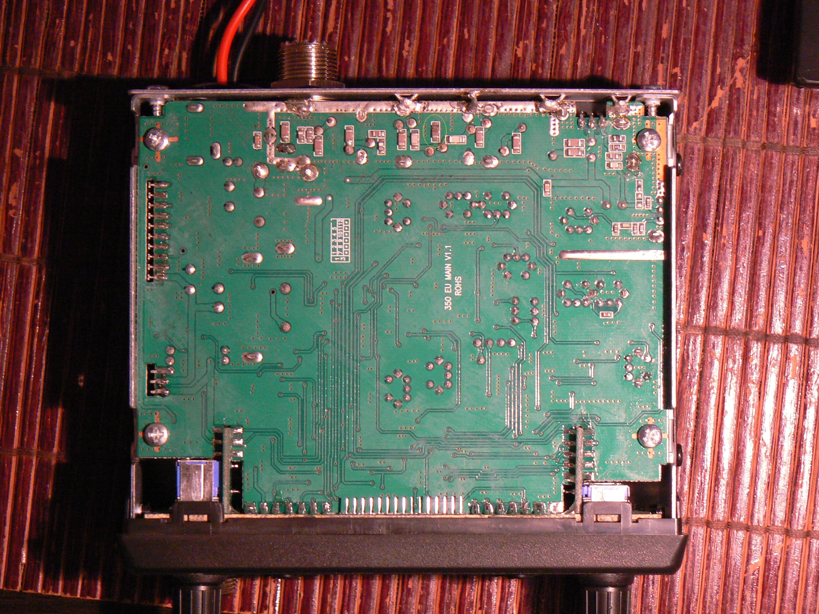

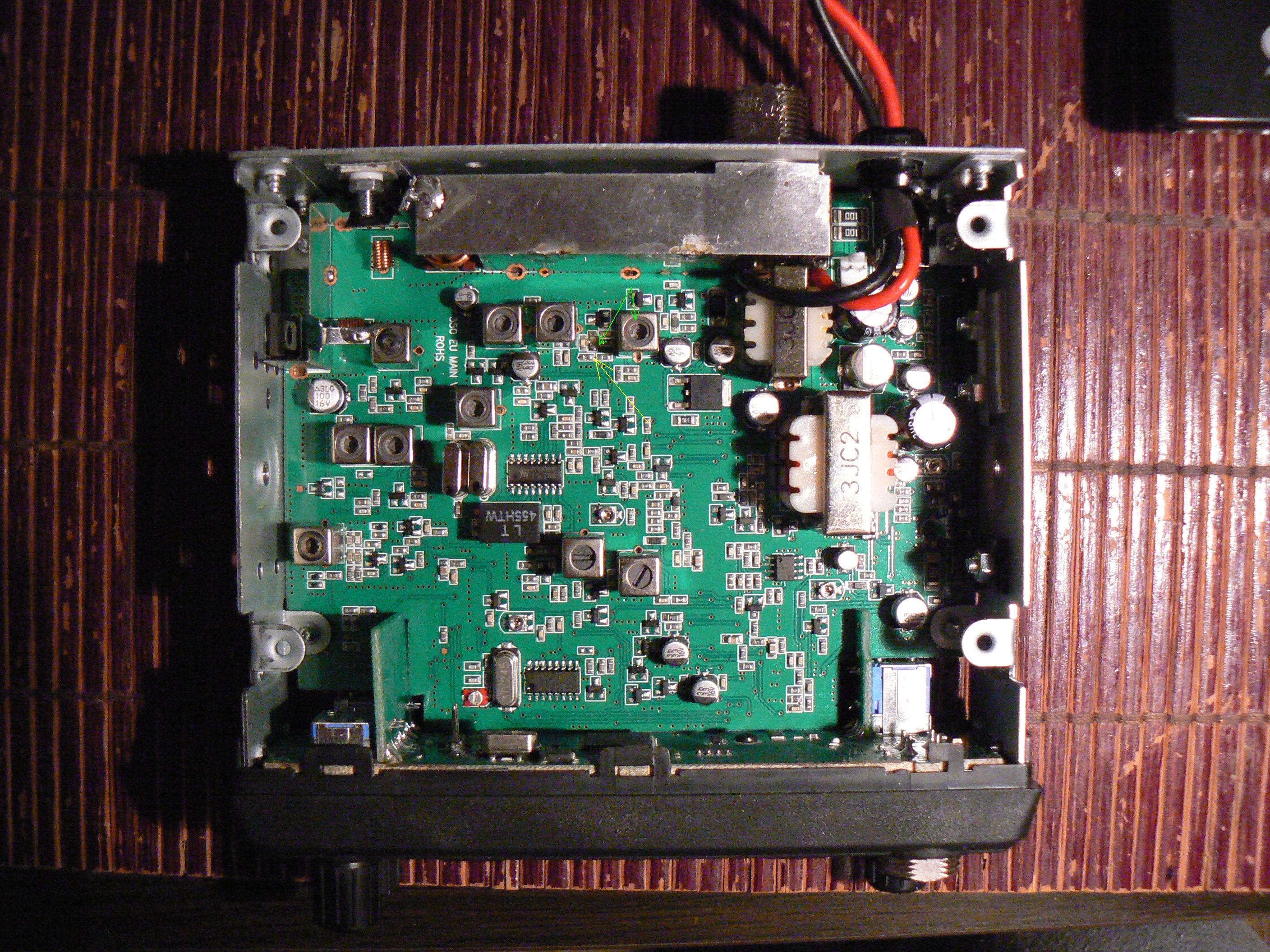

    Posiadam od około pół roku radio cb yosan jc-350, a od niedawna mam problem z odbiorem. Radio odbiera tylko mocne i głośne rozmowy a tych słabszych już w ogóle nie słyszę. Z nadawaniem problemu nie ma. Gdy kręcę rf-gainem to szum w radiu nie wzrasta jak to było do tej pory,tylko praktycznie cały czas jest na jednym poziomie. squelch prawdopodobnie działa normalnie. Gdy wyjmuje i wkładam antenę do gniazda to żadnej różnicy nie słyszę. W środku radia nic się nie urwało Sprawdzałem na innej antenie i dalej jest tak samo ,wiec zakładam ze to wina radia. Prosiłbym o jakieś rady jak naprawić to radio. Mam jedynie multimetr za dyche z castoramy:).

  • #2 14614808
    kriss51
    Na początek wymień filtr 455KHz. Zobaczymy czy się poprawi.
  • #3 14614814
    bishop85
    Na Murata 455ht, czy 455IT?
  • #4 14614864
    kriss51
    455HT ma +\-3KHz, a 455IT ma +\-2KHz. Możesz wstawić IT.
  • #5 14618338
  • #6 14618468
    bishop85
    W Fm -ie szumi jak dawniej, ale nigdy nie przeprowadzalem rozmow w fm ie. Jednak jak krecilem rf -gainem to w fm i am szum wzrastal lub malal a teraz szum praktycznie na jednym poziomie, a nawet delikatnie szum maleje jak maksymalnie odkrecam rf gain czyli odwrotnie jak powinno byc. Moze potencjometr?
  • #7 14619262
  • #8 14620079
    bishop85
    Dziękuje za zainteresowanie tematem.

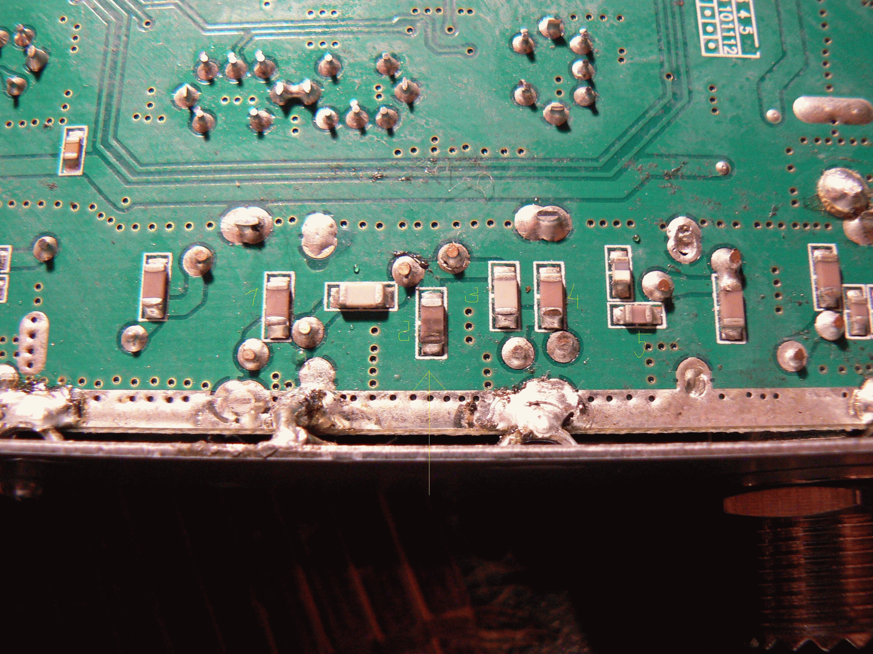

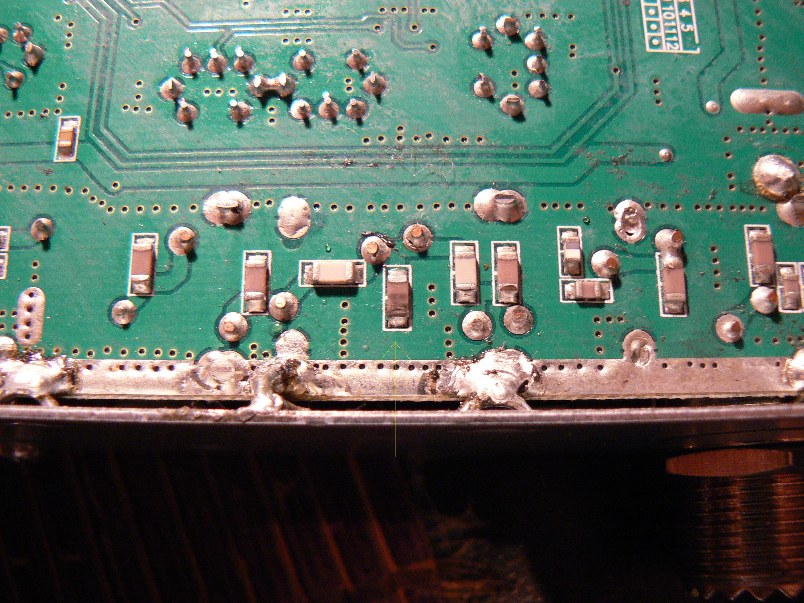

    Żadnej naprawy teraz nie było kolego Kod błedu. Natomiast nie wspomniałem ze na początku miałem problem z gniazdem antenowym( odłączył się drucik który łączy płytę główna z gniazdem antenowym), wymieniłem ten drucik na miedziany o delikatnie większej średnicy i po tym zabiegu radio hulało do tego czasu. Nie wiem czy miało to wpływ na teraźniejsza awarie. Wstawiłem też nowe zdjęcia a tam gdzie rysujesz strzałkami nie ma śladów lutowania.
    Kurcze dopiero teraz to zobaczyłem. Czy to jest dławik smd (bo przyciąga się do magnesu)?
    Yosan JC-350 - Słaba czułość odbiornika, brak reakcji na RF-Gain

    #11 14620948
    kriss51
    Kod błędu napisał:
    Ale przez brak schematu można rozłożyć ręce
    Takie radia naprawia się bez problemu i bez schematu panie kolego. Dlaczego wprowadzasz autora w błąd z tym Pi-filtrem. Autor wyraźnie napisał:
    Więc Pi-filtr jest ok. Jak zwykle piszesz od rzeczy i nabijasz punkty.
    To kolejna twoja herezja.
    Kod błędu napisał:
    Strzał z wysokiego napięcia w.cz. Tutaj powinien być kondensator na wysokie napięcie
    To ja się pytam o jakim wysokim napięciu piszesz skoro radio ma tylko 4W mocy nadajnika. Wychodzi że ma około 20V na Pi-filtrze i wyjściu antenowym.

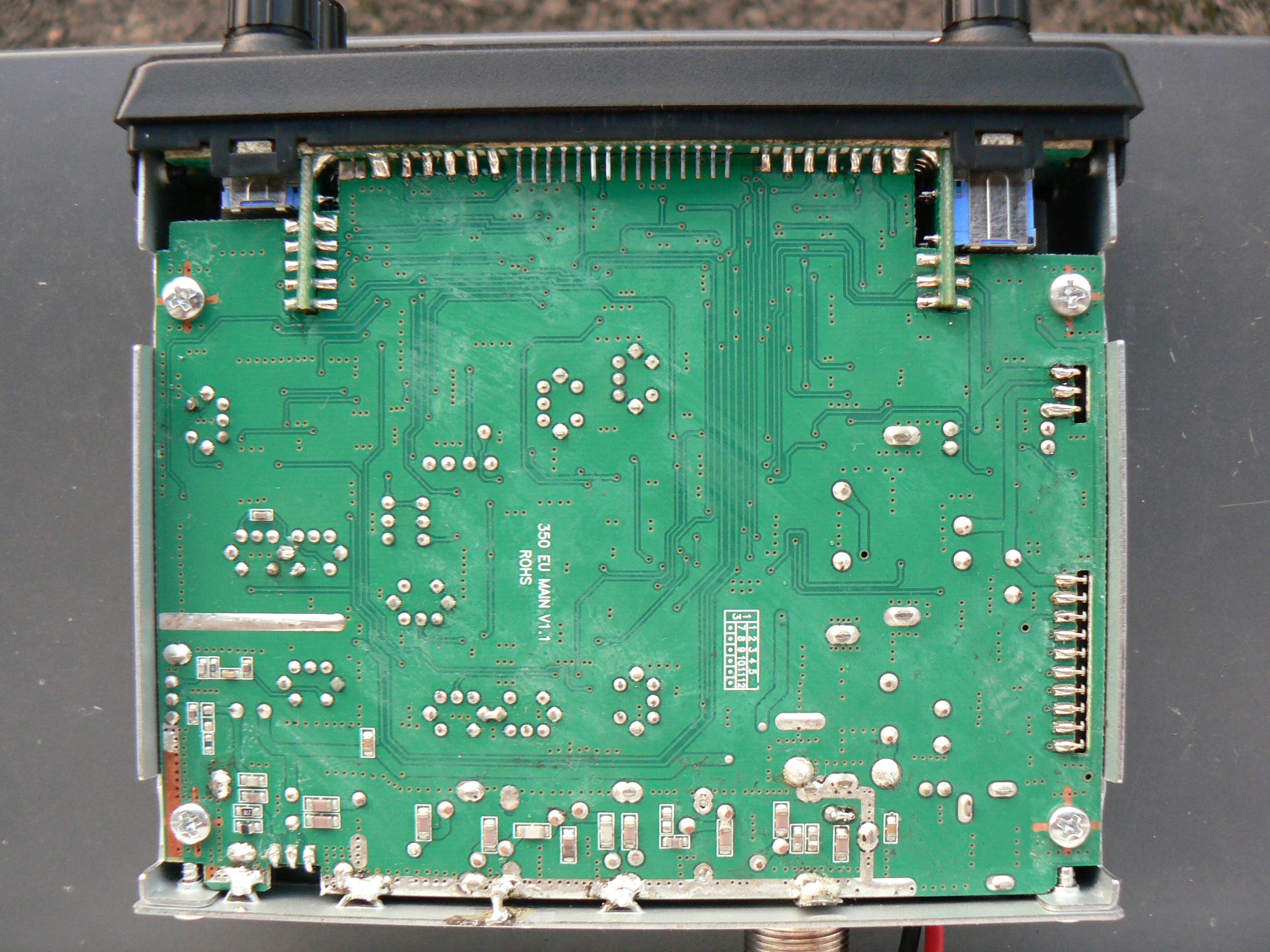

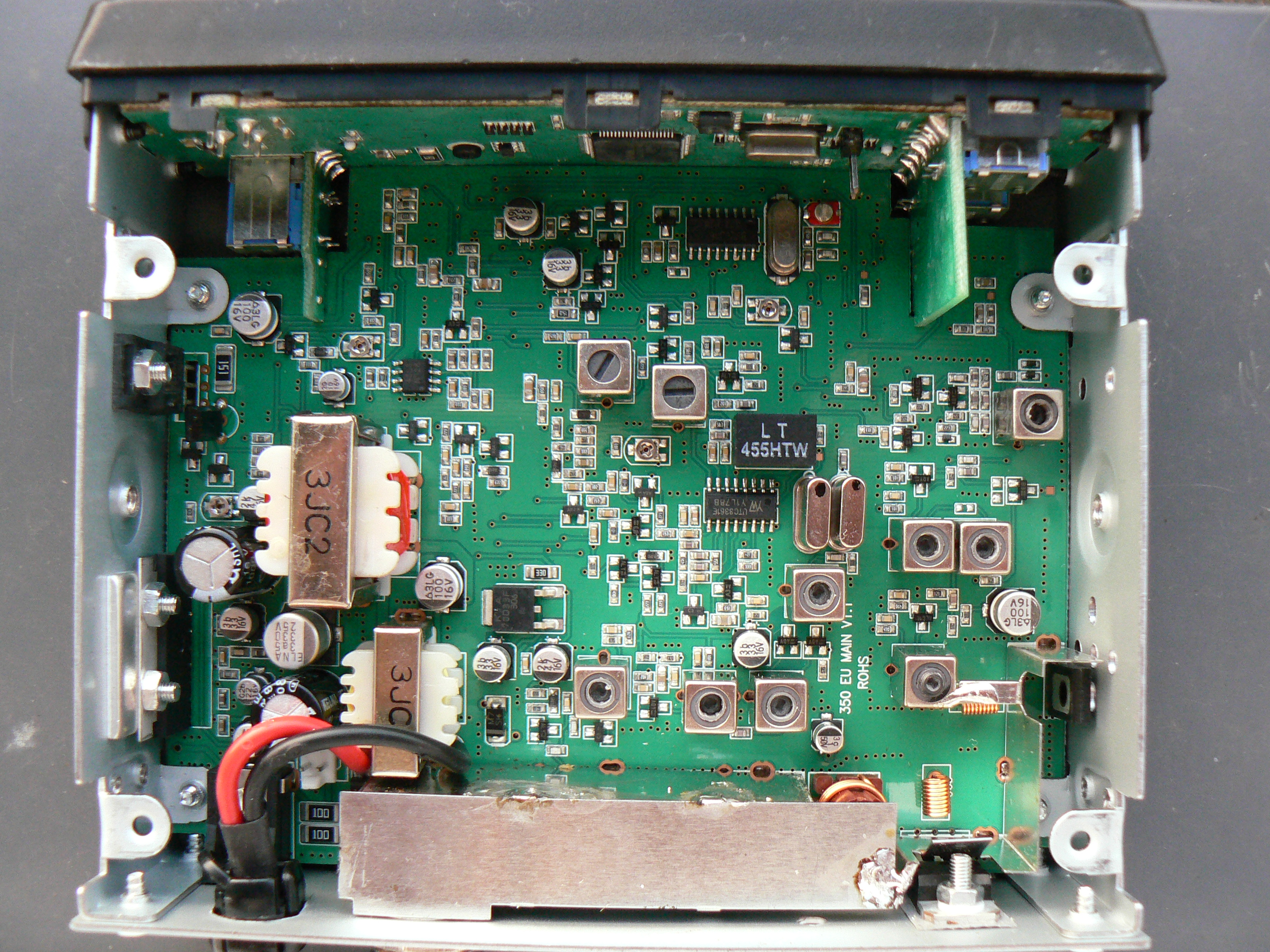

    bishop85
    Oddałem to radio do naprawy i niby jest coś lepiej ale facet nie zrobił rfgaina. Wlutował opornik 10 kohm miedzy tymi punktami (czerwona linia)
    Yosan JC-350 - Słaba czułość odbiornika, brak reakcji na RF-Gain.
    Wylutowałem i sprawdziłem potencjometr rf gain (b100kohm) i wychodzi ze jest ok, jednak jak jest on w układzie to opór rośnie do 48 k ohm w połowie skręcenia a gdy skręcę go na maxa to opór maleje do 42 kohm a powinno być kolo 100k. Ma ktoś możne jakieś przypuszczenia co to może być albo jak to sprawdzić?? A może znacie jakiegoś dobrego elektrotechnika z okolic Tarnowa i ile taka naprawa może kosztować?

    kriss51
    A napiszę, będzie dla potomnych. Więc generalnie odbiornik miał bardzo małą czułość jeśli można mówić w ogóle jakiejś czułości. Poprzedni mechanik wstawił opornik z 8V do bazy tranzystora wzmacniacza wejściowego. Nie wiem co przez to chciał osiągnąć. Rezystor oczywiście usunąłem. Uszkodzone były diody zabezpieczające wejście RX, tranzystor zwierający wejście RX do masy podczas nadawania miał zwarcie E-K oraz przewinąłem pierwszy filtr wejściowy RX. Nie można było go dostroić na max. czułości. Miał 3,5zw oraz 8,5zw. Po tych zbiegach odbiornik pracuje ok.
