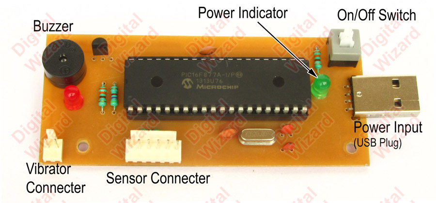

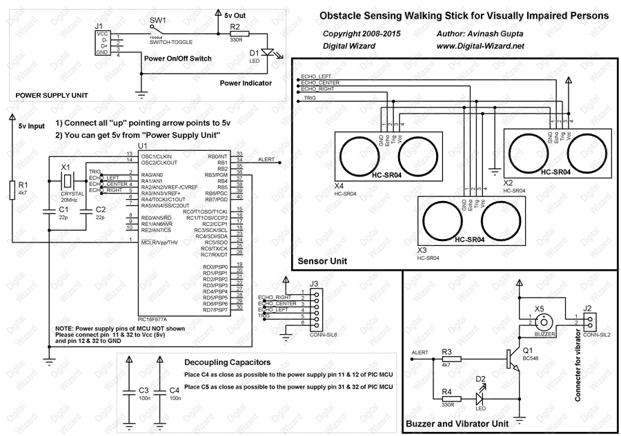

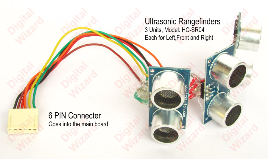

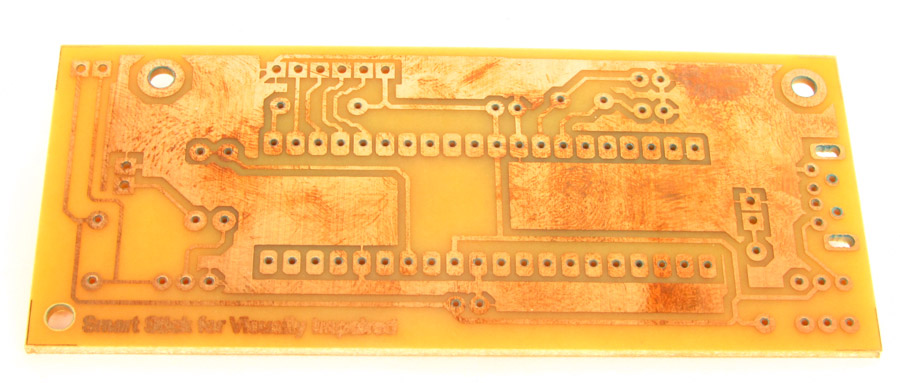

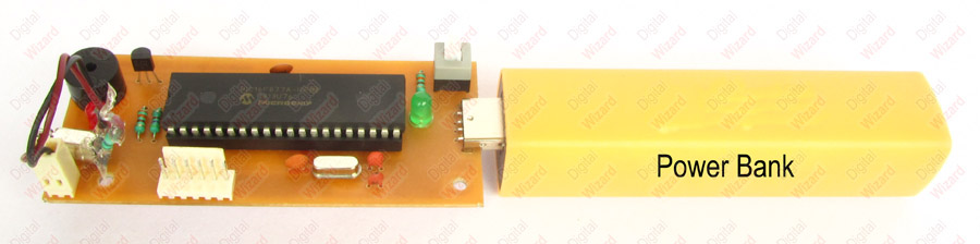

    Wśród domorosłych konstruktorów pojawiają się tacy, którzy swoimi projektami chcą zmienić świat na nieco lepszy. okazuje się, że niewielki pożyteczny projekt może nie zmienia świata na lepszy w sensie globalnym, ale stanowi ogromną pomoc dla pojedynczych, potrzebujących osób. Poniższy projekt to urządzenie udoskonalające laskę dla osób niewidomych. Jest to pewnego rodzaju czujnik, montowany na lasce, którego zadaniem jest wykrywanie przeszkód i informowanie o nich niewidomemu. Urządzenie pracuje w oparciu o mikrokontroler Microchip PIC16F877A. Do "rozpoznawania" terenu wykorzystano 3 zestawy czujników ultradźwiękowych umieszczonych na końcu laski. Wykrywanie przedmiotu sygnalizowane jest poprzez głośniczek. Całość zbudowana jest na jednostronnej płytce drukowanej, dosyć prostej do wykonania w warunkach domowych. Całość zasilana jest przez gniazdo USB, w tym wypadku bezpośrednio z power banku. Na stronie źródłowej znajdziecie projekt z plikami PCB oraz kodem źródłowy wraz z
    szczegółowym opisem działania.

    Ja tam widzę jeszcze przyłącze do wibratora z lewej strony.

    Racja, nie zwróciłem większej uwagi na schemat lecz głównie na treść artykułu. Mea culpa :)
