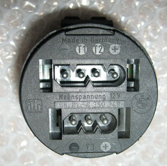

    Zdobyłem taki o to gong z BMW
    [VW Vento TDI] Sygnał włączonych świateł a "brzęczyk" z BMW
    Tak się on prezentuje,
    T1 sygnał typu "pik pik" (sterowany masą)
    T2 sygnał typu gong (sterowany masą)
    T3 sygnał stały ciągły (sterowany masą)
    Wszystkie sygnały działają.
    Teraz mam pytanie, czy jest możliwość podłączenia jednego sygnału T1 na zapalone światła, a sygnału T2 na otwarte drzwi?,
    Kiedy próbowałem podłączyć (aku 12V) sygnały T1+T2, to sygnał T2 był wyparty przez sygnał T1 - słychać było tylko T1,
    Wie ktoś czasem, czy można tak zrobić, czy takie połączenia na dłuższą metę spowodują uszkodzenie "brzęczka"?

    Myślę że można zrobić to tak.
    Dajesz plusa z lampki na T1 i masz sygnał przy otwartych drzwiach (jeżeli lampka ma stałego plusa to trzeba przekaźnikiem odwrócić sygnał masy z krańcówki na plusa).
    Pod cewkę drugiego przekaźnika dajesz plus ze świateł postojowych oraz masę z krańcówki w drzwiach. Na styk przekaźnika dajesz plusa i po styku podajesz go na T2. Jeżeli ten przekaźnik dasz podwójny to możesz za jego pomocą rozłączać sygnał podawany na T1 by nie było dwóch dźwięków jednocześnie.

    Zbytnio nie rozumiem ale zobacz czy dobrze to rozumuje - otwierasz drzwi -> działa sygnał T1.
    Włączasz światła przy otwartych drzwiach (lub otwierasz drzwi gdy masz włączone światła) - działa sygnał T2.
    Jeżeli tak to idzie to zrobić na jednym przekaźniku ale z 5 nóżkami czyli ze stykami: 85, 86 - cewka, 30, 87, 87A - styki robocze.
    Podłączasz się pod krańcówkę z drzwi tak by mieć masę po otwarciu drzwi. Dajesz ten przewód na styk 30, ze styku 87A dajesz przewód do T1.
    Ze styku 87 dajesz przewód na T2.
    Na 85 dajesz plusa który pojawia się po włączeniu świateł, na 86 dajesz masę.
    Przy takim podłączeniu układ będzie działał jak w opisie wyżej.
    Mam nadzieje że opis jest zrozumiały bo rysować mi się nie chce :(
