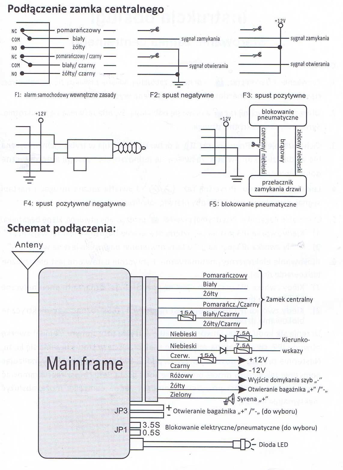

#1 14616419 14 Kwi 2015 14:27 kaporwojtas kaporwojtas Poziom 10 #1 14616419 14 Kwi 2015 14:27 Witam! Posiadłem taką centralkę. W samochodzie jeden siłownik master i 2 siłowniki slave. Jak podłączyć do tego diabelstwa siłowniki aby działały?
#2 14617575 14 Kwi 2015 21:02 Ireneo Ireneo Poziom 42 Pomocny post? (+2) #2 14617575 14 Kwi 2015 21:02 Wszystkie jako slave.
#3 14617624 14 Kwi 2015 21:14 grala1 grala1 Specjalista grupy V.A.G. Pomocny post? (0) #3 14617624 14 Kwi 2015 21:14 Inaczej nie da rady. Podłączasz tak jak na rysunku gdzie jest siłownik narysowany. Przewody sterujące od siłownika master zostawiasz wolne. Promuję tematy: 04.06.2023 Robot Line Follower - zestaw do samodzielnego montażu. 03.04.2023 Zasilacz regulowany 0-30VDC 0,02-3A - KIT do samodzielnego montażu 23.01.2023 Tester przekaźników samochodowych 12V 01.01.2023 Elektroniczne świecidełko sterowane dźwiękiem - KIT do samodzielnego montażu
#4 14618017 14 Kwi 2015 22:58 CameR CameR Konto firmowe Moderator Zabezpieczeń Pojazdów Pomocny post? (0) #4 14618017 14 Kwi 2015 22:58 Ireneo napisał: Wszystkie jako slave. Równolegle przewody wszystkich siłowników : niebieski i zielony - schemat F4. Pomogłem? Kup mi kawę.
#5 14618388 15 Kwi 2015 07:16 kaporwojtas kaporwojtas Poziom 10 Autor tematu Pomocny post? (0) #5 14618388 15 Kwi 2015 07:16 Dziękuje wszystkim. Podłączone jako slave wg schematu nr 4. Działa!
