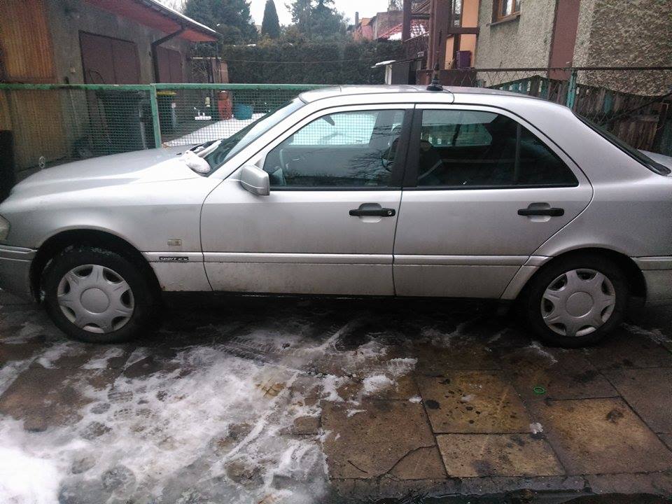

    Witam mam pytanie czy można obciąć sprężyny z przodu? Mercedes W202 - Czy można obciąć 1 zwój sprężyn z przodu? . Sprężyny z przodu są bardzo twarde ledwo weszły, myślę żeby obciąć 1 zwój. Co o tym sądzicie ??

    Obciąć zwój czy dwa lub przespawać kolumnę mcPhersona żeby było więcej luzu... ;-).
    Nie wolno obcinać sprężyn!
    Może sprężyny masz nie od tego modelu albo nie używałeś ściągacza do sprężyn przy ich montażu?

    no właśnie do tego modelu jest bardzo dużo rodzaju sprężyn i dlatego chciałem te skrócić

    Jak Ci życie nie miłe to obcinaj. Sprężyna nie jest tak prostą konstrukcją jak sie wydaje. Różne sprężyny mają różną twardość na poszczególnych zwojach. Np twarda jest na ostatnich zwojach a po środku jest bardziej miękka. Obcinając możesz doprowadzić w przyszłości do wypadku...

    Zamontuj właściwe a nie kombinuj.Jak już kolega wcześniej napisał jeśli Ci życie nie miłe to chociaż pomyśl o nas-innych użytkownikach dróg.
