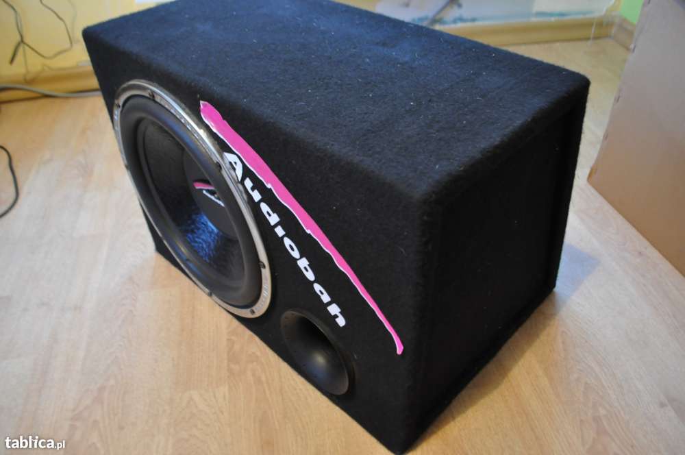

    Witam, potrzebuje pomocy w doborze wzmacniacza do subwoofera Audiobahn 1251J
    Specyfikacja:
    NEW AUDIOBAHN AW1251J 12" 400 WATT Car Subwoofer
    400 Watt RMS 800 Watt MAX
    Multi-Connect Lug Lock Terminals
    Dual 4 Ohm Voice Coil
    Magnet Weight: 45 oz.
    Freq. Response: 24 Hz - 1 kHz
    Efficiency: 92.1 dB
    Operation: 2 or 8 Ohm
    Mounting: 5 1/4"
    Hole Cut Out: 10 7/8"
    Outer Diameter: 12 1/2"
    Part Number: AW1251J
    Subwoofer ze zdjęcia jest mój, nie jest to przykładowe zdjęcie, wystawiłem go na tablicy ale stwierdziłem że zostawię go dla siebie.
    Subwoofer wcześniej chodził na wzmacniaczu Hifonics Zeus ZXi6400, ale wzmacniacza się pozbyłem.
    Jaki wzmacniacz do Audiobahn 1251J 400W RMS (2cewki) ?

    zbyszek789 napisał:
    400 Watt RMS
    Potrzebujesz wzmacniacz o takiej mocy przy tych impedancjach (taniej i łatwiej znajdziesz wzmacniacz dla 2 ohm) .
