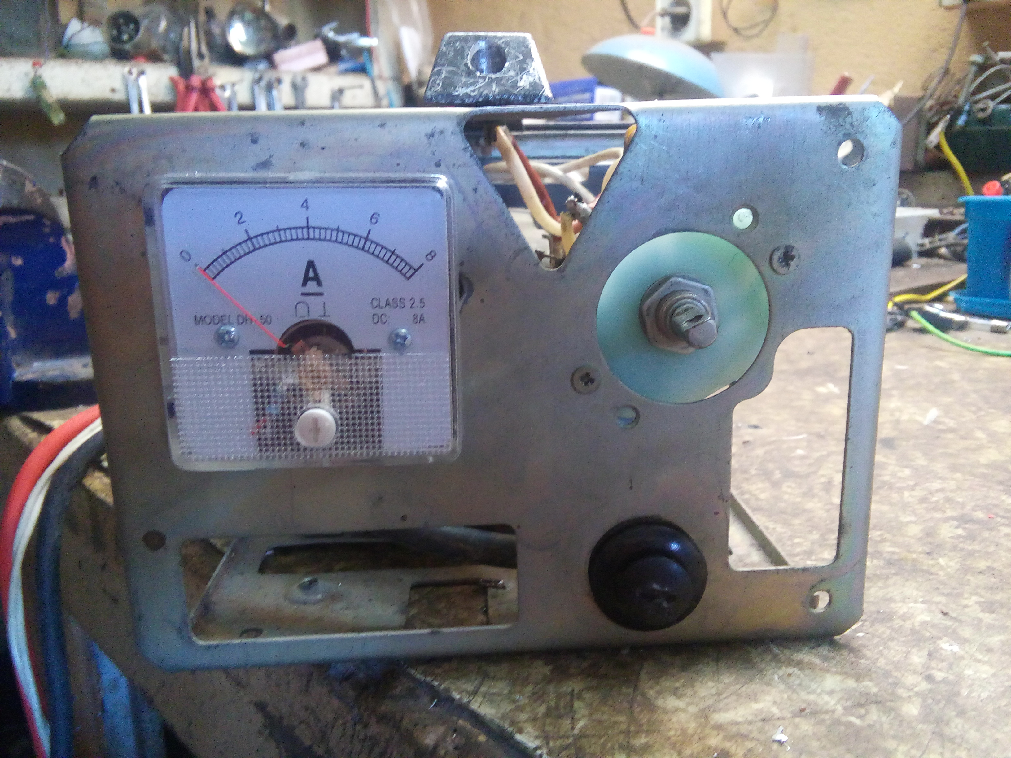

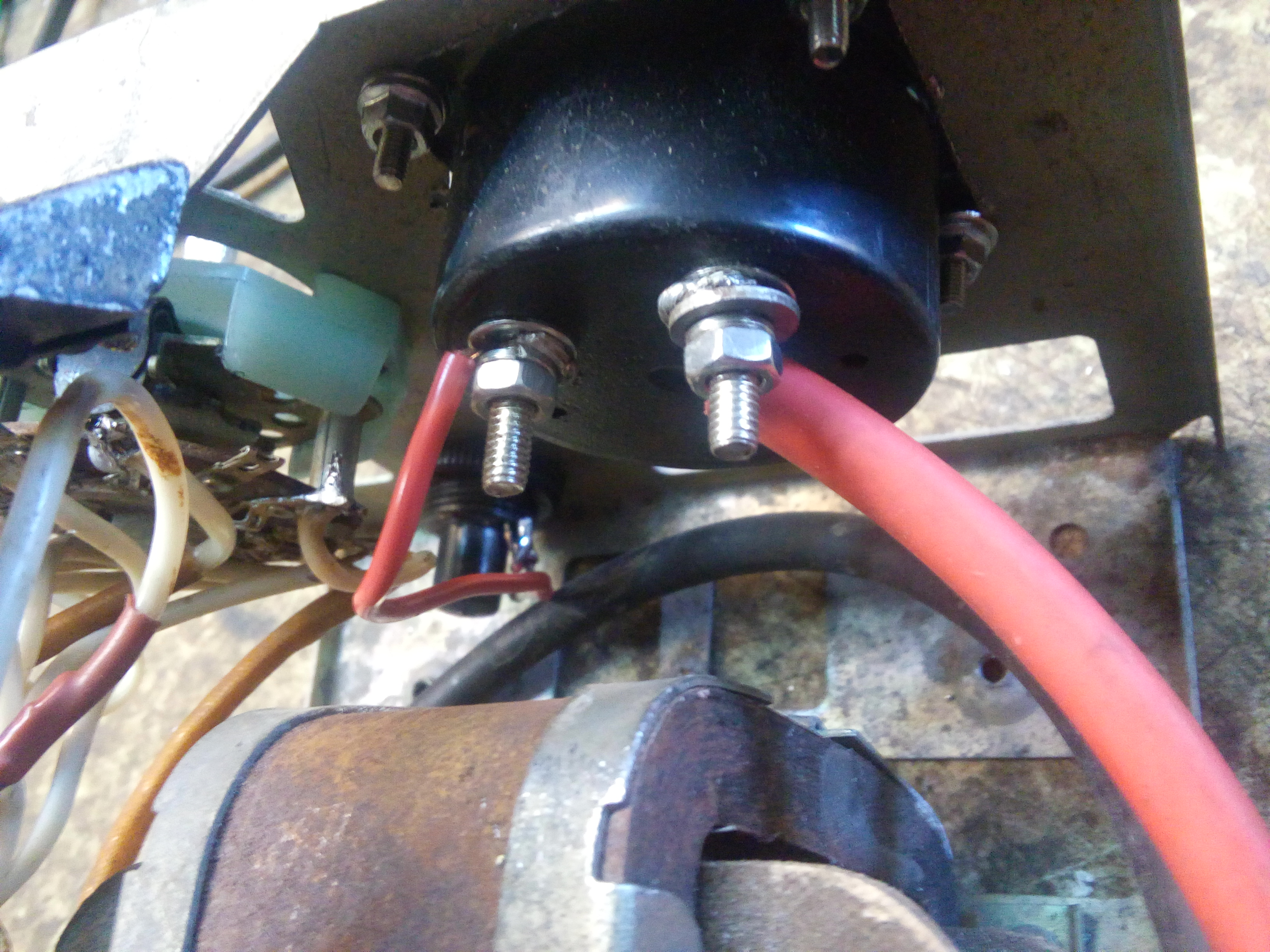

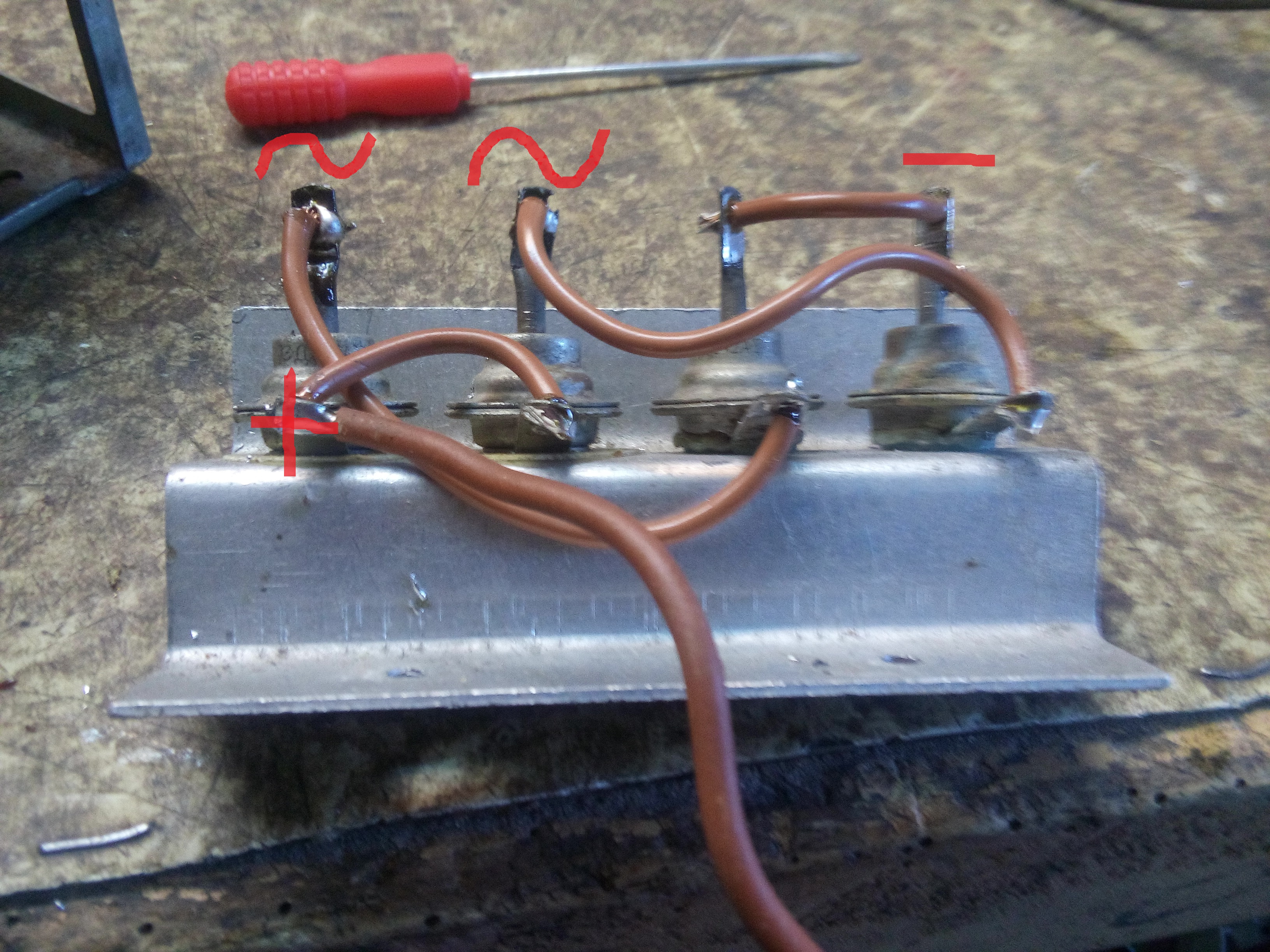

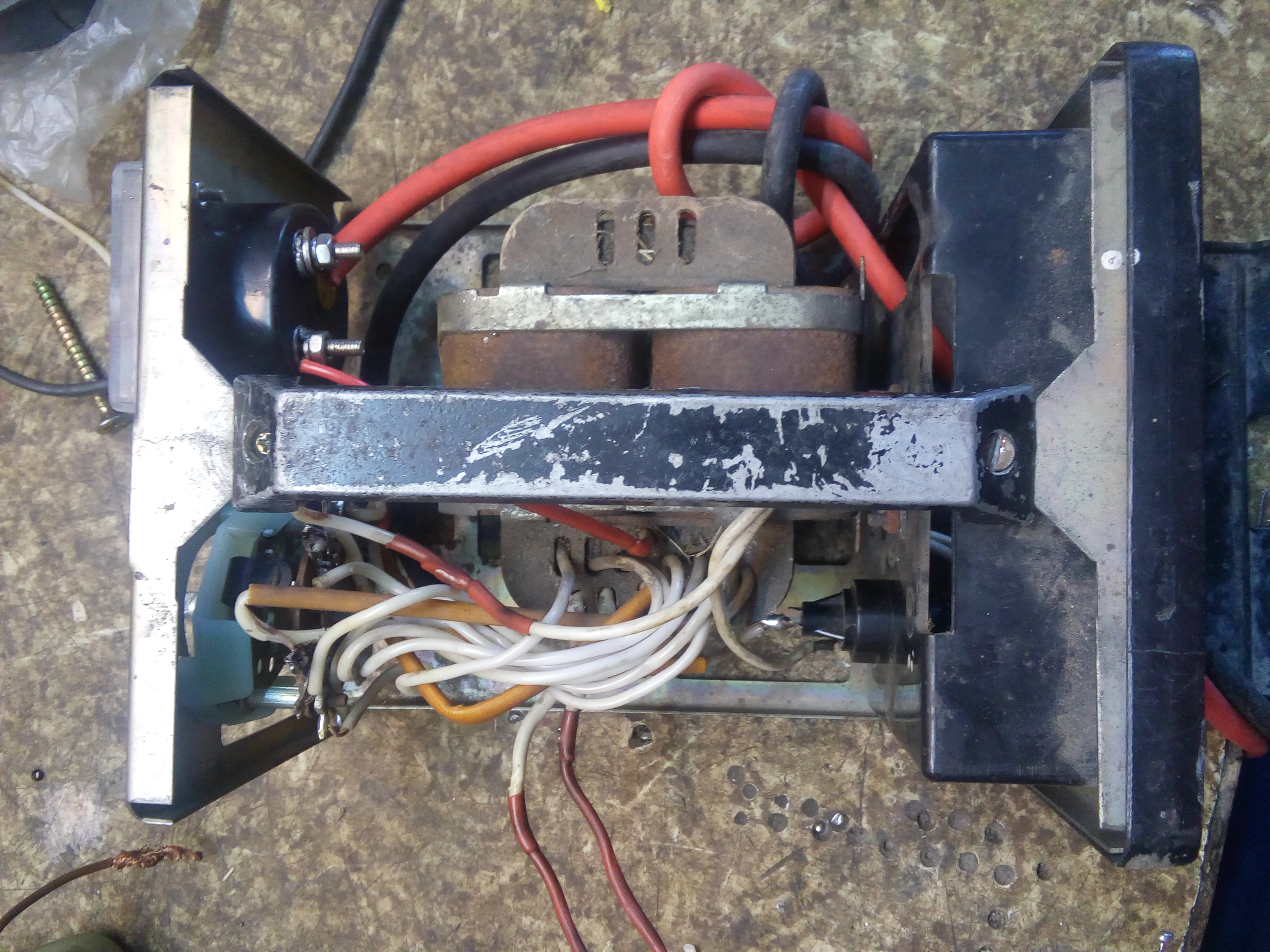

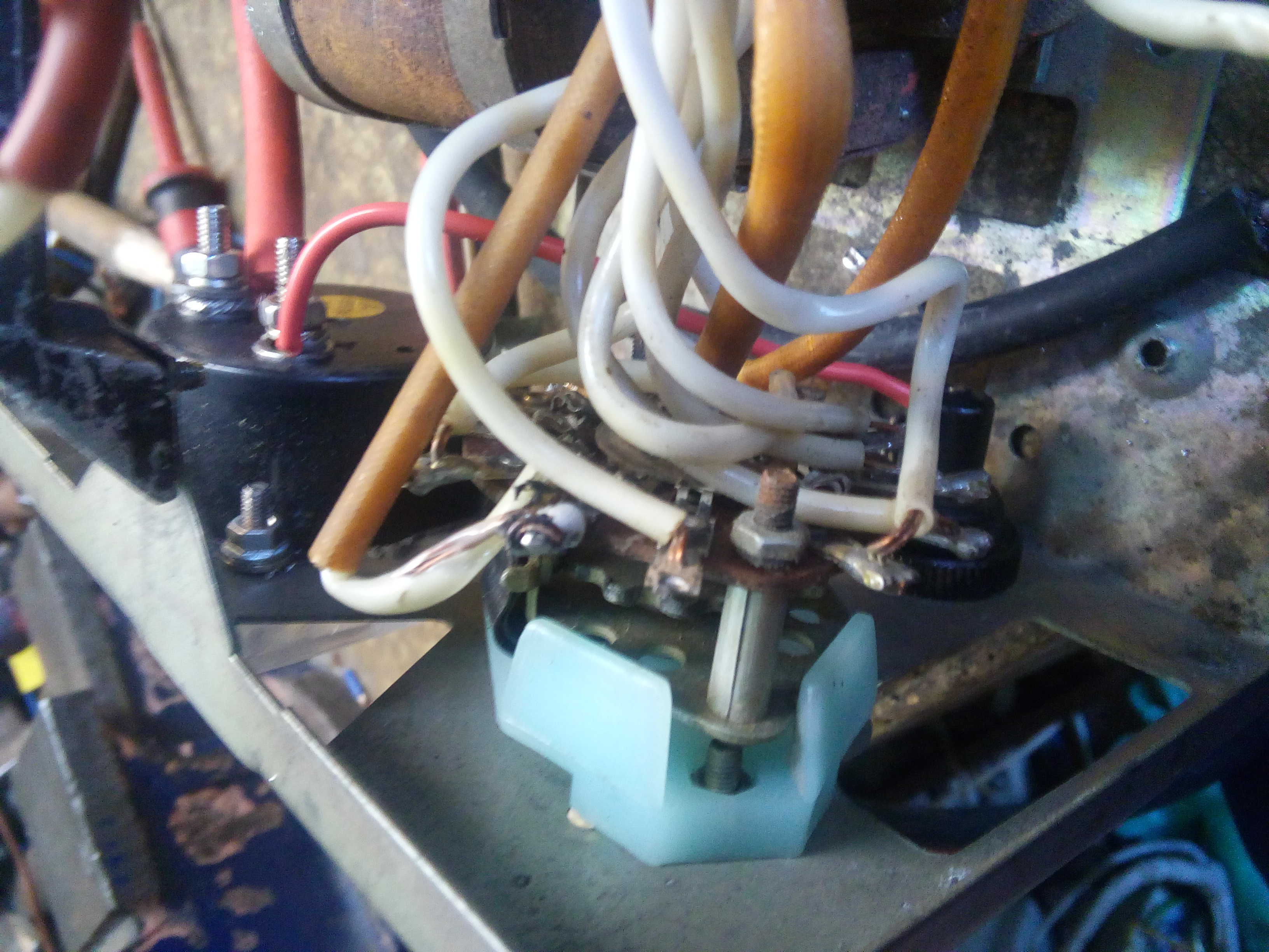

    Może źle mostek zlutowałem ? Zaraz dodam pozostałe zdjęcia prostownika. Fiat Seicento - Prostownik ładuje akumulator dużym prądem od początku.
    Pozostałe zdjęcia:
    Na pierwszym te dwa przewody to uzwojenie po stronie wtórnej. A i stopkę w gnieździe nie chcący wyłamałem, ale oczywiście była połączona z plusem.
    Przekrój przewodów za bezpiecznikiem jest taki sam, jest różnica w izolacji tylko.
    I wiem, że muszę zamienić kolejność, najpierw amperomierz, później bezpiecznik.
    Fiat Seicento - Prostownik ładuje akumulator dużym prądem od początku. Fiat Seicento - Prostownik ładuje akumulator dużym prądem od początku. Fiat Seicento - Prostownik ładuje akumulator dużym prądem od początku. Fiat Seicento - Prostownik ładuje akumulator dużym prądem od początku. Fiat Seicento - Prostownik ładuje akumulator dużym prądem od początku.
    Diody były całkiem wyciągnięte i włożone ze wszystkimi podkładkami. Nie ma nigdzie przebicia na radiator.
