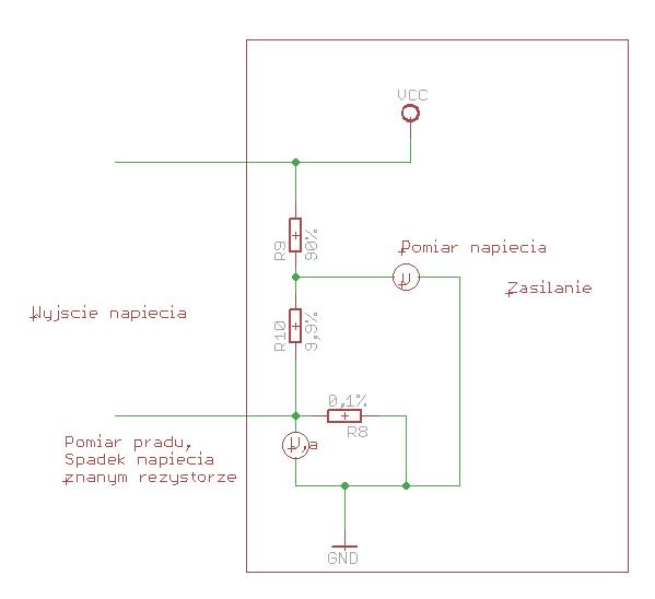

  • #4 14617793
    jacoobia
    Wielkie dzięki za schemat.

  • #6 14618430
    yokoon
    Poziom 29  
    dasej napisał:
    Atmega - Jak mierzyć prąd (0-10A) i napięcie (0-30V) na mikrokontrolerze?
    Mam nadzieję że prosto to narysowałem.
    W obu przypadkach mierzymy napięcie.
    Myślę, że R10 z dzielnika powinien być podłączony dolną końcówką do masy, odłączając R8.
    Przed R8 włączamy odbiornik (obciążenie) i z R8 mierzymy napięcie, następnie przeliczamy na prąd.
  • #8 14618547
    dasej
    Poziom 32  
    Masz rację, takie podłączenie będzie dawało minimalne odchylenie w pomiarach.
    Przy pomiarze tych parametrów procesorem który ma małą dokładności jest
    bez znaczenia, a schemat jest znacznie prostszy w zrozumieniu.
