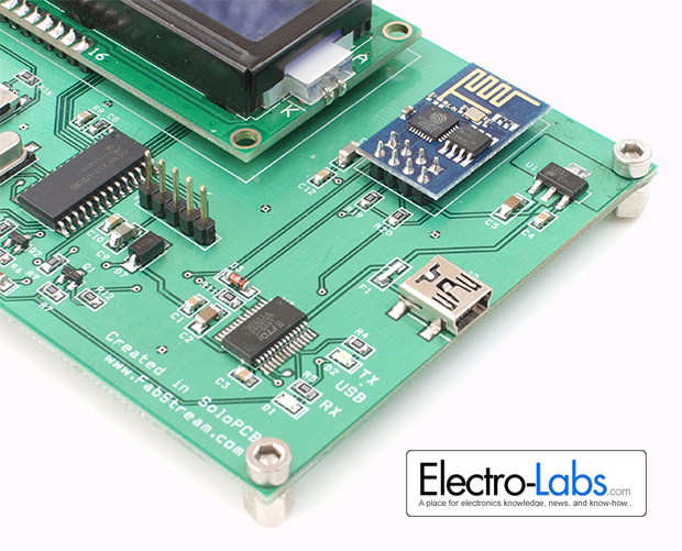

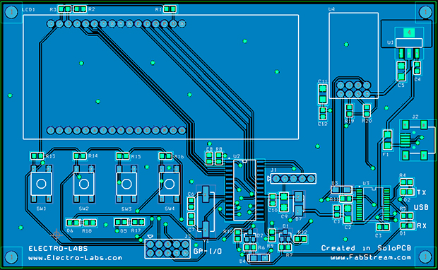

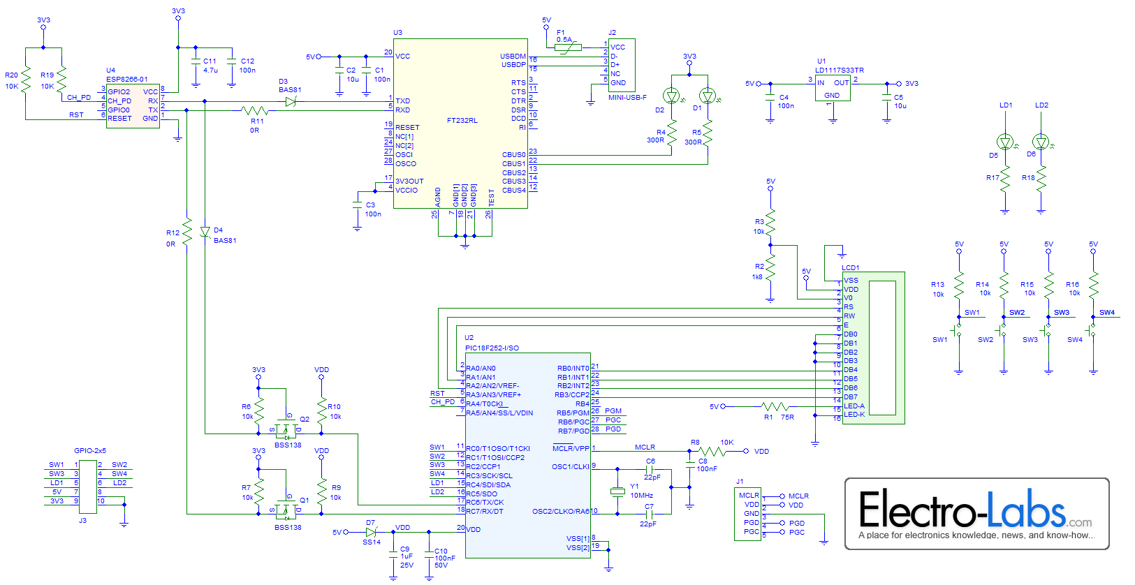

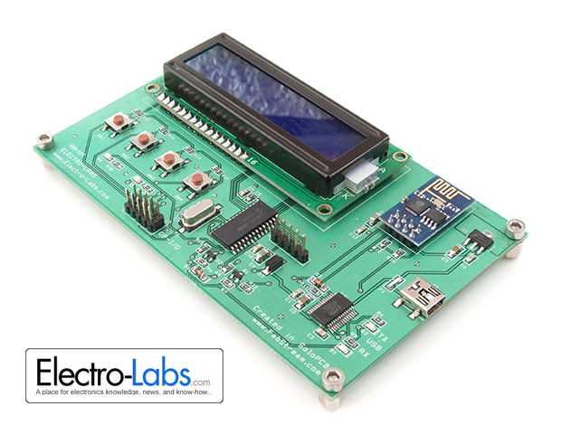

    ESP8266 jest modułem Wi-Fi 802.11/b/g/n, który ostatnimi czasy stał się bardzo popularny dzięki jego możliwościom oraz prostocie implementacji w różnego rodzaju projektach. Oczywiście dla osób, które zaczynają wykorzystywać ten układ w swoich urządzeniach często pojawia się problem odpowiedniej obsług przy połączeniu z mikrokontrolerem lub komputerem PC. Wychodząc na przeciw tym problemom portal electro-labs.com przygotował niewielki zestaw uruchomieniowy przeznaczony do zabawy i eksperymentów z wspomnianym wyżej modułem.
    Zestaw uruchominieniowy (ESP8266 Development Board) zbudowany został w oparciu o mikrokontroler Microchip PIC. Jego konstrukcja umożliwia sterowanie modułem WiFi poprzez odpowiednio zaprogramowany mikrokontroler lub też za pomocą komputera komunikującego się przez port USB.
    Zestaw uruchomieniowy PIC z bezprzewodową komunikacją (WiFi) na ESP8266 Zestaw uruchomieniowy PIC z bezprzewodową komunikacją (WiFi) na ESP8266 Zestaw uruchomieniowy PIC z bezprzewodową komunikacją (WiFi) na ESP8266
    Jak sama nazwa wskazuje jest to zestaw uruchomieniowy, a więc na płytce drukowanej umieszczono kilka elementów peryferyjnych takich jak wyświetlacz LCD, przyciski, diody LED oraz wspomniany wcześniej port USB działający dzięki konwerterowi FT232RL USB-UART.
