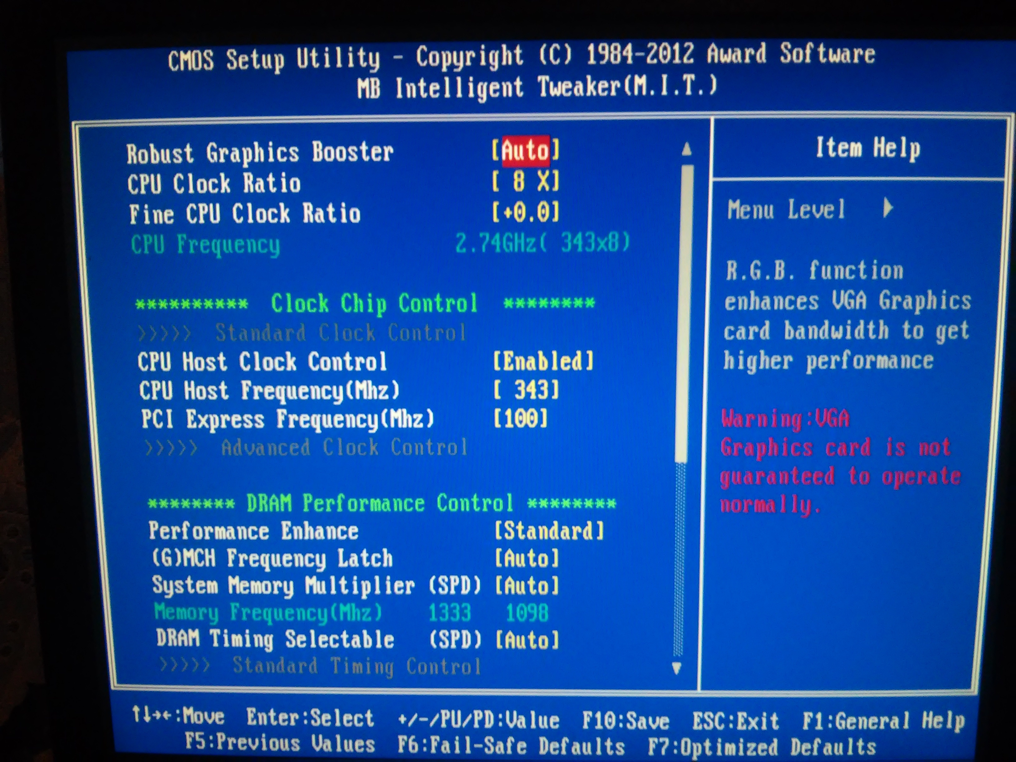

Q8400 - Podkręcanie na G41m-Combo, komputer nie wstaje po podniesieniu MHz
kamil445 14 Kwi 2015 20:33 1293 8
  • #1 14617458
    kamil445
    tak wiem wiem ta płyta to szrot do ^2
    Nie nadaje się do Quadów, ale żeby aż tak ?
    Na poniższym screenie max MHz jakie udało mi się wycisnąć, po podniesieniu o 1 MHz komputerek nie wstaje, dopiero wyłączenie zasilania pstryczkiem na zasilaczu i ponowne uruchomienie resetuje do defa.

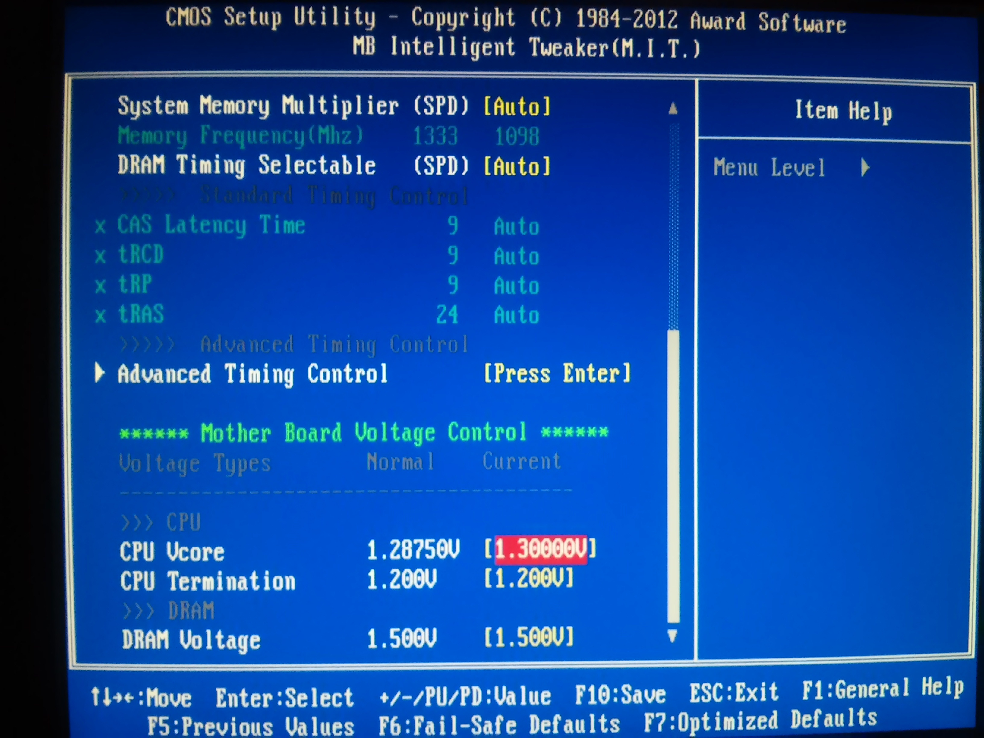

    próbowałem podnieść napięcia ale mimo takiego ustawienia:

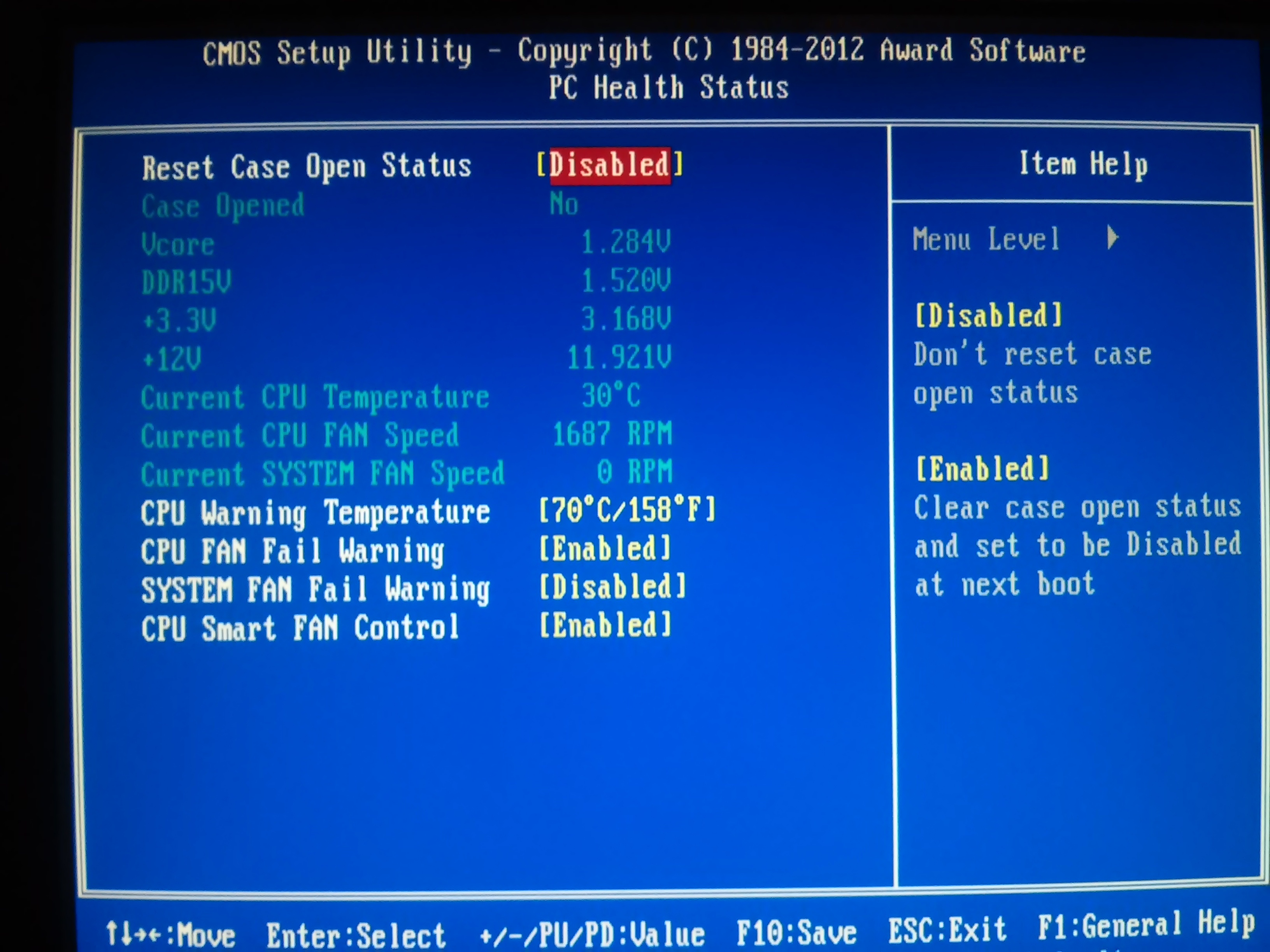

    Po restarcie i przejściu do temperatur napiec etc wyskakuje:
    Zasilacz czy płyta nie wyrabia ? nie wiem jak bym cudował z pamięciami, napięciami procka i pamięci nic nie pomaga...
    tak btw jakie są domyślne temperatury tego quada ? bo po ustawieniu na 1.140V przy podkręceniu na 343 MHz wszystko działa OK,a domyślnie działa na tych które są wyżej tzn. 1.284V
  • #2 14617495
    fiend_
    Tak, to szrot.
    G41 to płyta do komputerów biurowych. Jako tako działa na fabrycznych ustawieniach, a o podkręcaniu możesz zapomnieć.
    W moim przypadku podkręcenie X5470 z 3.33GHz na 3.6GHz niezależnie od napięć i prędkości FSB było praktycznie niemożliwe, a na płycie P35C-DS3R osiągał 4.2GHz.
    Nic o zasilaczu nie wiadomo, ale w tym przypadku na 90% to kwestia płyty niezdatnej do OC.
  • #3 14617954
    kamil445
    Zasilacz także noname ,
    lecz spokojnie, nie miałem zamiaru pracować na OC, bo na domyślnym taktowaniu działa wystarczająco szybko porównując do C2D E6300 :)
    Wracając do mojego ostatniego pytania :)
    Jakie napiecie dla tego quadka jest najlepsze na "stockowych" ustawieniach ?
    gdyż wątpie żeby te "automatyczne" był prawidłowe skoro na 1,140 system działa bezproblemowo.
