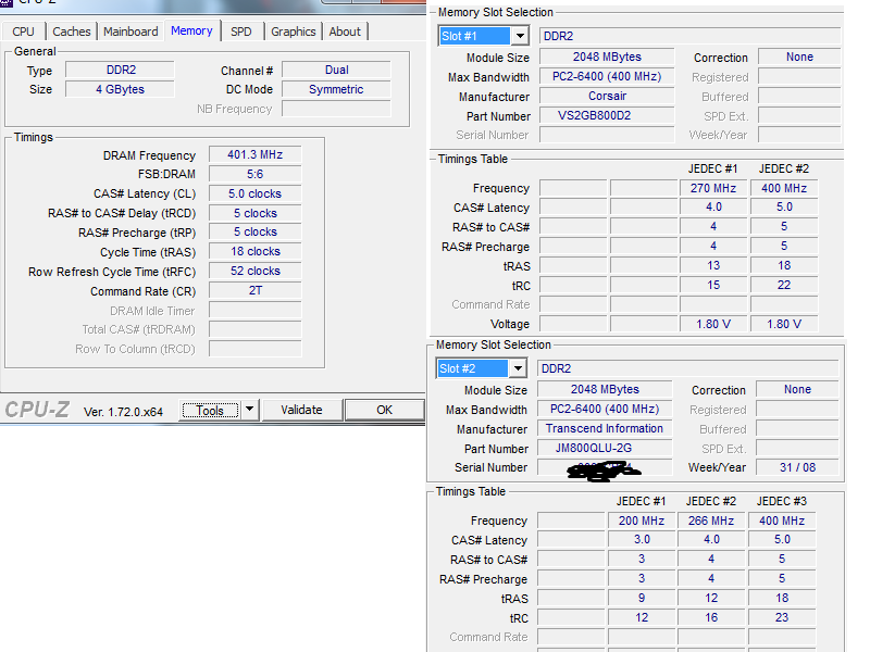

    Ram, jeśli to są powolne kości na coś szybszego, np. 800MHz.

    I tu mam zagadkę w CPU-Z pokazuje 400 MHz Jednak w biosie jest wybór pomiędzy 667, 800, 1066 MHz. Chyba że ja tu czegoś nie rozumiem. Hmm i tu nasuwa się pytanie czy zauważę różnicę wydajności jeśli ustawię 1066MHz i czy jest to bezpieczne ?
