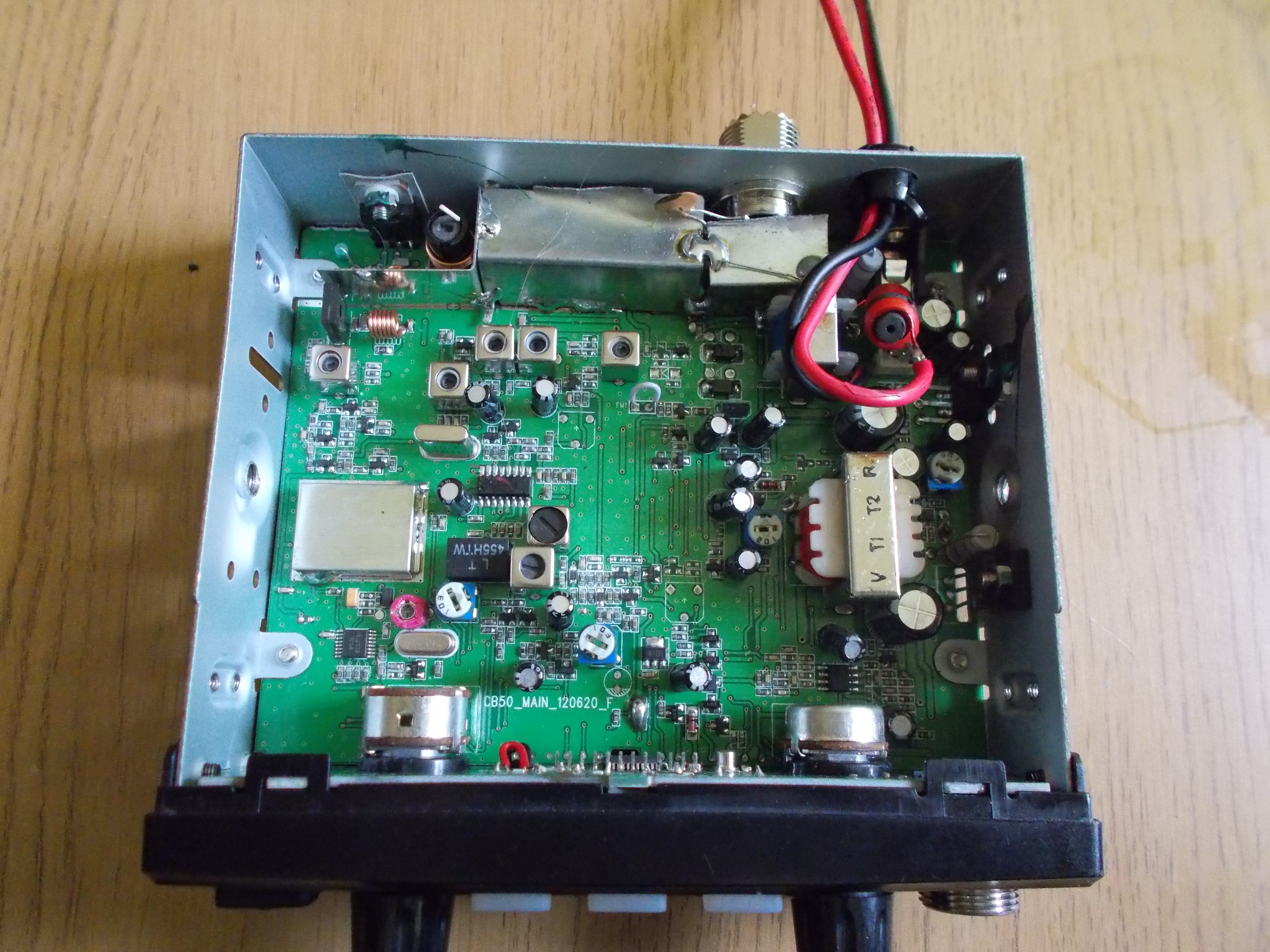

    Witam, Yosan CB 50 został odwrotnie podłączony, teraz po poprawnym podłączeniu robi zwarcie i przepala bezpiecznik. Wstawiam zdjęcie radyjka i proszę o pomoc który element należałoby wymienić. Nie jestem fachowcem w tej dziedzinie ale lubię podłubać w takich rzeczach i czegoś się nauczyć.
    Yosan CB 50 - Potraktowany odwrotną polaryzacją. Co wymienić?
    Z góry dziękuję za pomoc.

    Podłubać to sobie możesz, jak chcesz sekcję zwłok tego radia przeprowadzić. Jeśli ma coś z niego jeszcze być, to zanieś je do jakiegoś zakładu RTV. Spalone diody zabezpieczające, nie wiadomo co jeszcze. Fachowiec by ocenił.

    .Labrador
    Jeżeli lubisz wyzwania , to na wejściu zasilania do radia jest dioda zabezpieczająca.
    Na pewno jest zwarta , jeżeli nie watowałeś bezpiecznika i dalej nie katowałeś radia, to jej wymiana załatwi sprawę i radio powinno się uruchomić ,jeżeli dalej po zasilaniu nic nie poleciało.

    Zobacz czy ta dioda nie ma oznaczenia na płytce D17. Jeśli tak to mam schemat. Zobacz jeszcze dodatkowo jaki typ procesora jest w tym radiu.

    kriss51
    Czerwonymi strzałkami z tyłu zaznaczyłem dwie diody które mogą mieć zwarcie. Zmierz je, albo poszukaj podobnych, bo na fotce mogłem wszystkich nie widzieć.

    tomas921
    Akurat pożyczyłem miernik koledze, ale wydaje mi się że dioda która odpowiada za cały problem jest tutaj. Yosan CB 50 - Potraktowany odwrotną polaryzacją. Co wymienić?

    kriss51
    Może być, ale bez miernika nic nie zrobisz i nie bądź taki pewny że tylko dioda się zwarła. W takich przypadkach choć nie zawsze, ale zdarza się że pali się również końcówka mcz. stabilizator, kondensatory elektrolityczne w gałęzi zasilania.

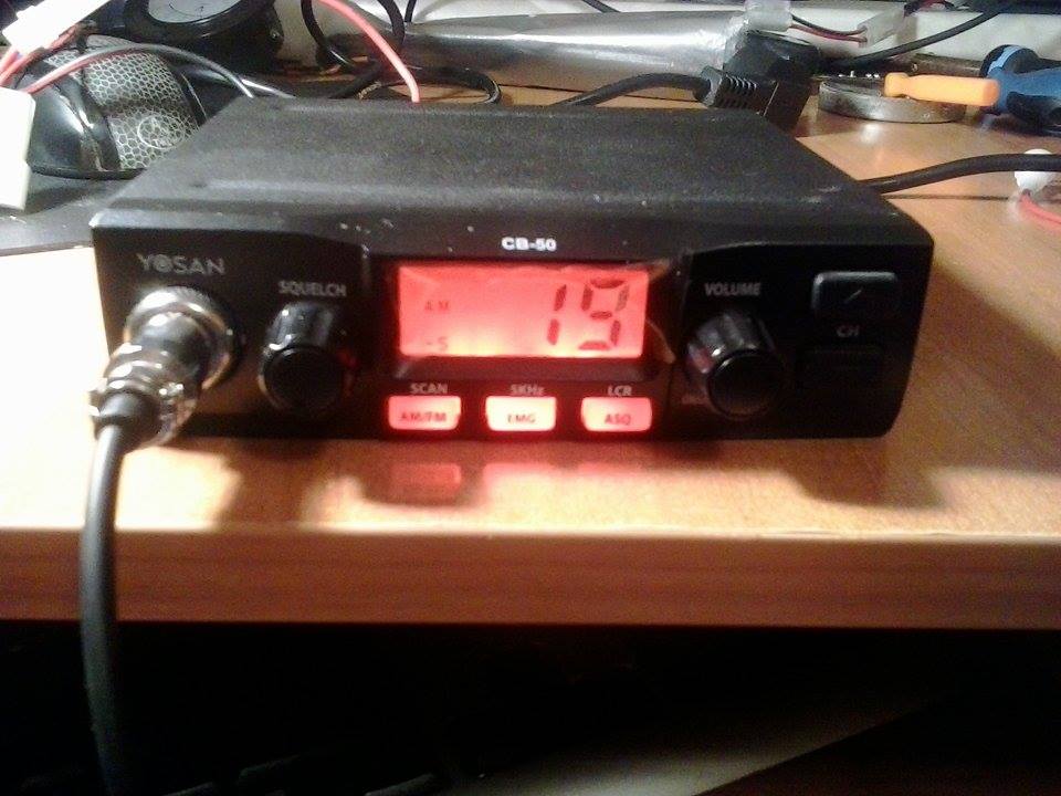

    tomas921
    Radyjko odratowane. Po wyjęciu diody radyjko ożyło. Mam tylko problem z wlutowaniem nowej diody.Ponieważ ta dioda nie miała nóżek wychodzących na druga stronę płytki. Czy są jakieś sposoby na wlutowanie diody ? Po wyjęciu diody nie ma tam za bardzo cyny żeby cokolwiek przylutować.
    Dzięki Waszej pomocy radyjko zreanimowane i jutro wraca do samochodu. Wszystkim dziękuję za pomoc. Temat zamknięty. Yosan CB 50 - Potraktowany odwrotną polaryzacją. Co wymienić?
