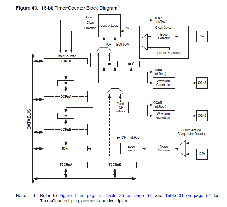

    Po co dwa 16 bitowe rejestry w timerze
    OCR1AL
    OCR1AH
    OCR1BL
    OCR1BH
    Przecież np w trybie CTC sprawdzam czy TCNT1 równa się danemy OCrx więc po co mi 2 OCRx-y 16 bitowe

    Chociażby po to aby generować 2 (lub więcej jeśli w procesorze jest więcej rejestrów porównania) przebiegi o różnym współczynniku wypełnienia.

    No dobra ale skąd wiadomo że np. w trybie CTC procesor ma porównać TCNT1 z jakim rejestrem porównania czy ztym OCR1Ax czy OCR1Bx

    Do procesora jest napisana nota katalogowa gdzie jest to wszystko opisane. Wystarczy się z nią zapoznać.

    To co opisał excray jest widoczne także na schemacie timera, a tutaj znajomość angielskiego nie jest potrzebna :)
    Atmega 32 - Dlaczego są dwa 16-bitowe rejestry OCR1A i OCR1B w timerze 1?
    Czy teraz już widzisz jak TCNT1 jest porównywany z OCR1A i/lub OCR1B, i których pinów OCn dotyczą?
    makipaki123 napisał:
    No dobra ale skąd wiadomo że np. w trybie CTC procesor ma porównać TCNT1 z jakim rejestrem porównania czy z tym OCR1Ax czy OCR1Bx
    Ze schematu timera i Twojej decyzji, który lub czy oba chcesz wykorzystać.
    De facto nawet jeśli wykorzystujesz tylko np. OCR1A, to porównanie TCNT1 z OCR1B jest także wykonywane, ale ponieważ nie ustawiasz:
    - ani pinu OC1B jako wyjście,
    - ani przerwań od tego porównania nie uruchamiasz,
    to porównanie to nie ma wpływu na nic. Więc działa ale efektu żadnego nie ma.
    Napisz może konkretnie co chcesz uzyskać i pokaż jak to zamierzasz programowo zrobić, a powiemy czy dobrze kombinujesz :)
