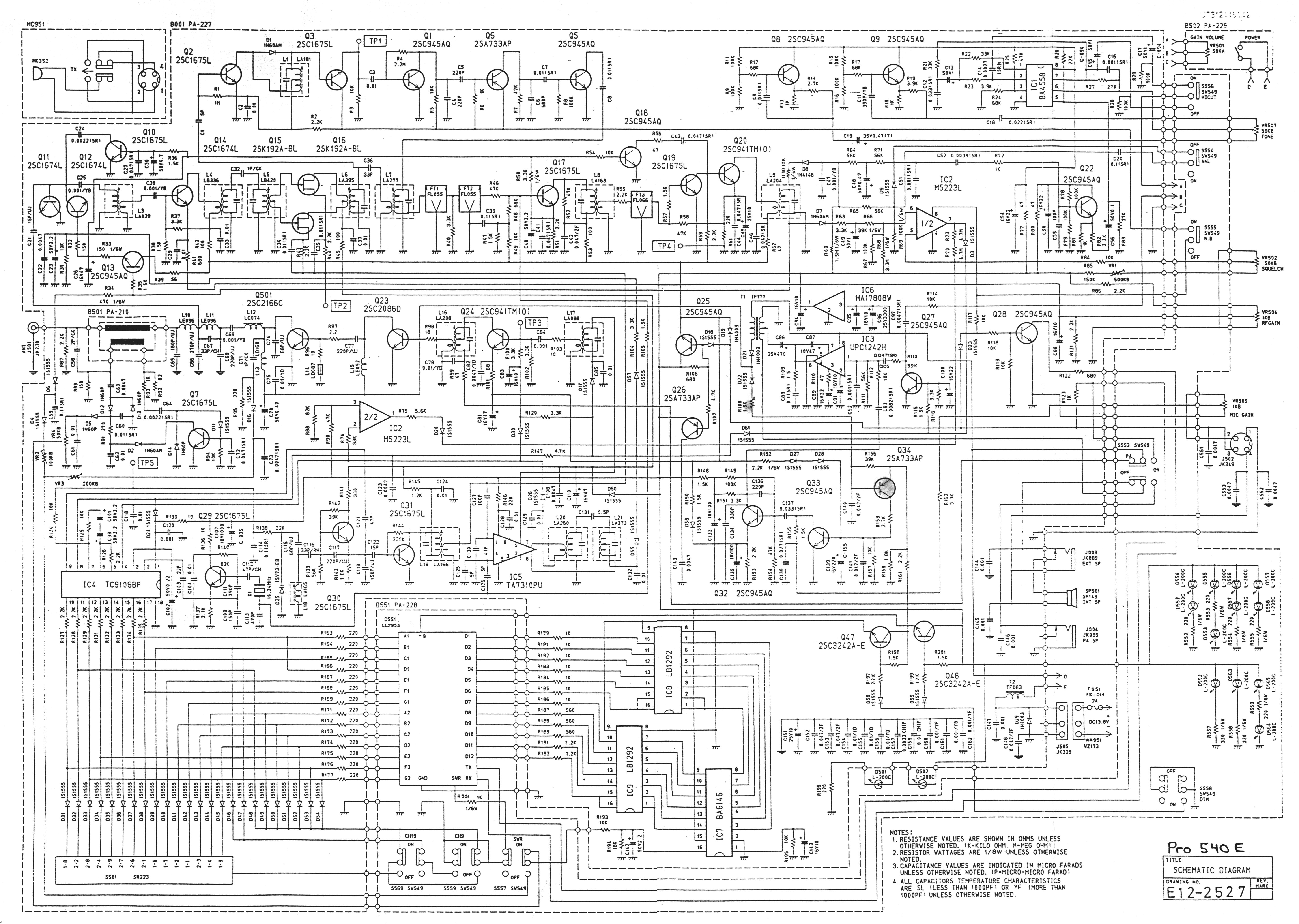

    Mam problem z radiem President Herbert (wersja I). Kolega nabył takowe jako uszkodzone i poprosił mnie o pomoc w naprawie. Po otworzeniu okazało się, że brakuje układu IC5 (TA7310). Układ został zakupiony, wlutowany w płytkę i tu dopiero zaczęły się problemy. Po pierwsze jakiś dowcipniś powkręcał prawie wszystkie rdzenie filtrów w tym radiu na maksymalną głębokość, a po drugie dwa rdzenie ferrytowe w filtrach L4 i L21 zostały wykruszone i nie można ich wykręcić
    W związku z tym mam kilka pytań i prosiłbym o pomoc:
    1. Mam kilka płyt z innych CB radio i chcę z tamtych filtrów wykorzystać rdzenie, bo na dopasowanie całego filtra to raczej jest niewielka szansa. Czy ten pomysł ma rację bytu, czy jednak pomimo zastosowania w obwodach urządzeń CB, rdzenie filtrów mogą być z różnych materiałów ferromagnetycznych i różnić sie właściwościami?
    2. Przez działania wspomnianego dowcipnisia będę musiał zestroić wszystkie obwody w tym radiu (oczywiście jeżeli dopasuję uszkodzone rdzenie filtrów), jeżeli chodzi o tor odbiorczy to będę stroił na maksymalną amplitudę sygnału wejściowego, ale nie za bardzo wiem czego powinienem się spodziewać w punkcie TP2 ? Z torem nadawczym chcę zrobić podobnie, tak żeby uzyskać maksymalną amplitudę i nie zniekształcony sygnał mierzony np w punkcie TP3, oraz na kolektorze Q501 (2SC2166). Jednak tor nadawczy zaczyna się w mieszaczu IC5 (wymienionym) i nie za bardzo wiem jak zestroić filtry L19, L20 i L21. Czy jest jakaś uniwersalna procedura, czy dążyć do uzyskania sygnału o minimalnych zniekształceniach i dużej amplitudzie na nóżce 9. Czy strojeniem L19 dążyć do zrównania amplitud sygnałów z VCO i oscylatora 10,240 MHz na wejściach 1 i 4? Proszę o podpowiedź.
    3. W jaki sposób powinienem zestroić obwód filtra ANL (punkt pomiarowy TP1) ?
    Sprawdziłem już oscylator lokalny 10,240 MHz, VCO oraz syntezę i zachowują się prawidłowo.
    Myślę, że wspomniane radio jest warte poświęcenia czasu na odratowanie go dlatego jeszcze raz bardzo proszę o pomoc.
    Dołączam jego schemat na którym oparłem opis problemu.
    Jeśli gwint pasuje to możesz wkręcić te rdzenie.
    Filtr L19 trzeba zestroić na max sygnału w punkcie TP2. Nie trzeba nic równoważyć. L19 jest od sygnału wyjściowego VCO i jeśli nie zestroisz na max to nie będziesz miał odpowiedniej czułości odbiornika. Generalnie L19 jest wspólny dla TX i RX. L20, 21 oraz L17 proszę zestroić na max sygnału na 20 kanale w punkcie TP3 podczas nadawania.

    Udało mi się wydłubać rdzeń w następujący sposób - na gwintowanej części karkasu zaraz pod końcem rdzenia ferrytowego wywierciłem po bokach dwa malutkie otworki (fi 0,8mm). W powstałe otworki wsadzałem czubek igły i podważałem rdzeń jednocześnie starając się obracań nim za wystające po wykruszeniu fragment. Po kilkunastominutowej walce udało się :) Jednak radość nie trwała długo - wkręciłem nowe rdzenie w miejsce tych uszkodzonych jednak za nic nie mogłem zestroić obwodów (nie pojawiało się żadne napięcie w odpowiednich punktach). Zająłem się na początek torem nadawczym i zauważyłem, że napięcie sterujące (nadawanie/odbór) wychodzące z tranzystora Q26 podczas nadawania spade do wartości około 3V. Eliminując poszczególne gałęzie zasilane tym napięciem doszedłem, że powodem tego spadku jest obwód filtra L21. Pod lupę poszedł układ TA7310 i okazało się, że praktycznie pomiędzy każdą nóżką jest przejście diodowe. Schemat wewnętrzny układu pozbawił mnie złudzeń - TA7310, który został kupiony i wlutowany to MALOWANKA :(
    Aby być w 100% pewnym wsadziłem układ TA7310ze sprawnego CB Radio i od razu Herbert zaczął żyć - udało się na szybko zestroić obwody nadawcze i uzyskać moc ponad 2W.
    Niestety uszkodzona również jest synteza i to w bardzo dziwny sposób, mianowicie nie działa pin 11 programowalnego dzielnika częstotliwości. Na pierwszy rzut oka wyglądało to na brak wewnętrznego rezystora podciągającego, jednak dołożenie zewnętrznego nic nie zmieniło czyli uszkodzenie tkwi dalej w obwodzie dzielnika. Działają tylko te kanały, których dzielnik częstotliwości nie wykorzystuje bitu ustawianego na nóżce 11 układu syntezy.
