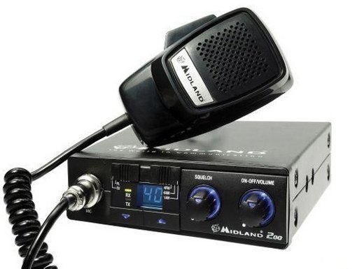

    Posiadam 2 radyjka. Od paru lat posiadam Midlanda, na którym jeżdżę już parę ładnych kilometrów. Ostatnio kolega podarował mi Unidena Pro 520XL.
    Midland ALAN, UNIDEN PRO - Midland Alan 200, czy UNIDEN PRO 520XL?
    Ze względu, że zamierzam wymienić antenę (moja to taka bazarowa, byle jaka) chciałbym poradzić się Was koledzy które radyjko wybrać, aby nie przekombinować później ze strojeniem anteny do drugiego radia.
    Które waszym zdaniem będzie lepsze? No i oczywiście jaką antenę wybrać najlepiej do Waszego faworyta?
