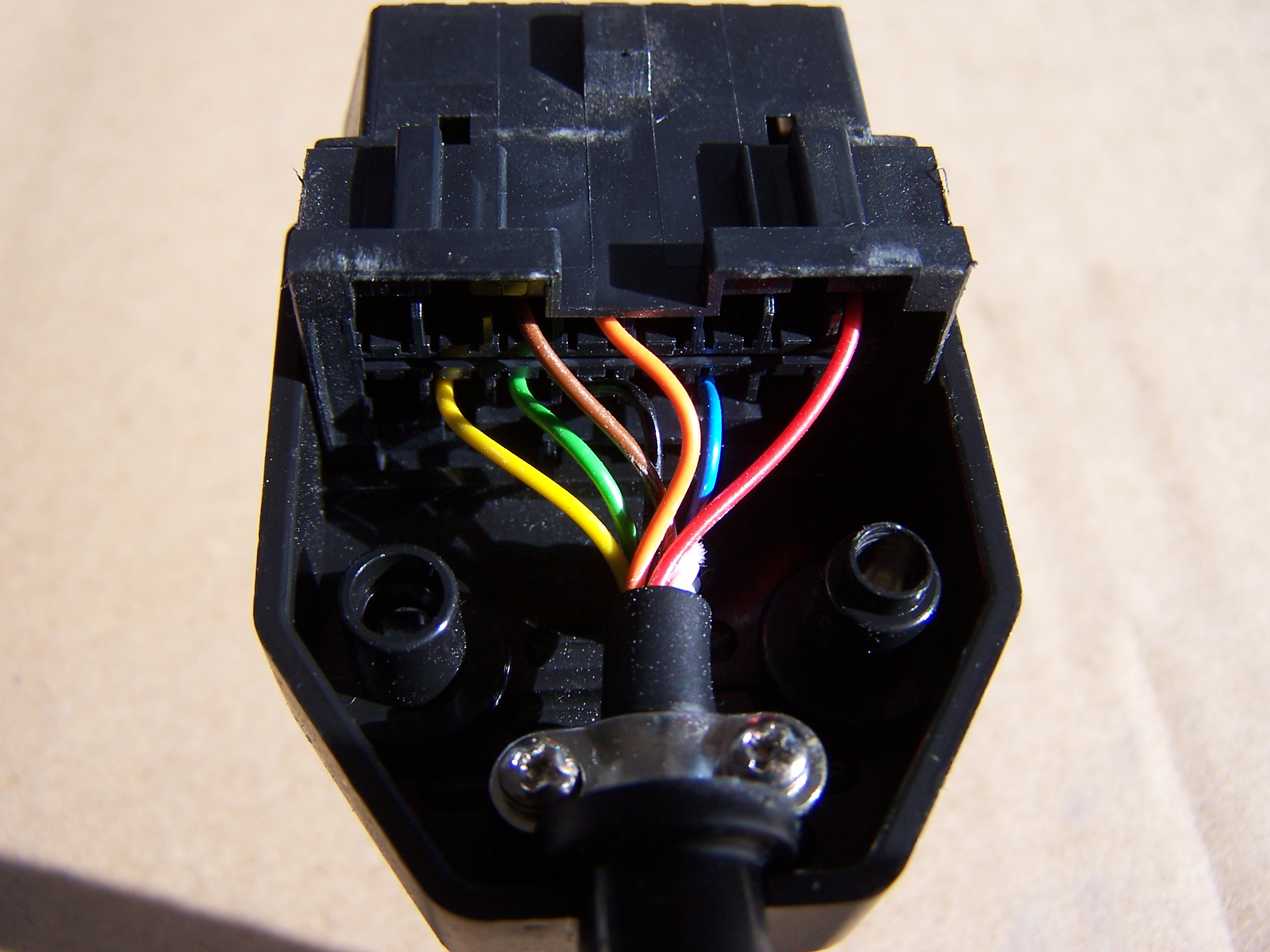

    Mam większy problem, pożyczyłem od znajomego tester Hella Gutmann mega macs 42se razem z oryginalną przelotką z OBD2 na okrągłe złącze BMW 20 pin. Niestety zostawiłem przelotkę w samochodzie klienta, klient odjechał, kontakt się urwał, a ja zostałem z problemem i zatyczką na gniazdo diagnostyczne... Kupiłem uniwersalną przelotkę z nadzieją, że zadziała, ale niestety z tym testerem działa tylko oryginalna przelotka Gutmann, która kosztuje 506 zł i podobno ma dodatkowo 4 rezystorki. Jeśli ktoś zechciał by mi pomóc i chociaż zrobić zdjęcia rozkręconych wtyczek lub rozpiskę połączeń pinów takiej oryginalnej przelotki byłbym niesamowicie wdzięczny, gotów jestem nawet zapłacić.
    Pozdrawiam Tom

  • #5 14625337
    domex32
    U nas jest mega macs 4.2 i działa normalnie na uniwersalnej przejściówce na okrągłe, czy to badziew z alledrogo czy oryginał od KTS, nie ma różnicy.
  • #6 14625742
    tommy 112
    Super, tak właśnie myślałem, że przelotka jest banalna ;) Niestety próbowałem już wszystkich innych schematów i nie dało się połączyć z żadnym samochodem.
    Ogromne dzięki!

  • #8 14628820
    tommy 112
    Więc tak, przelotka zadziałała, ale numeracja pinów podana przez kolegę to numeracja z oryginalnej wtyczki hella. Według numeracji oficjalnej (nabitej na gnieździe diagnostycznym) sprawa wygląda następująco:
    2-20
    3-15
    4-19
    6-17
    11-12
    12-7
    16-14
    Tak skonstruowana przelotka działa, a ja uniknąłem sporego wydatku :)
    Dzięki jeszcze raz i pozdrawiam.
