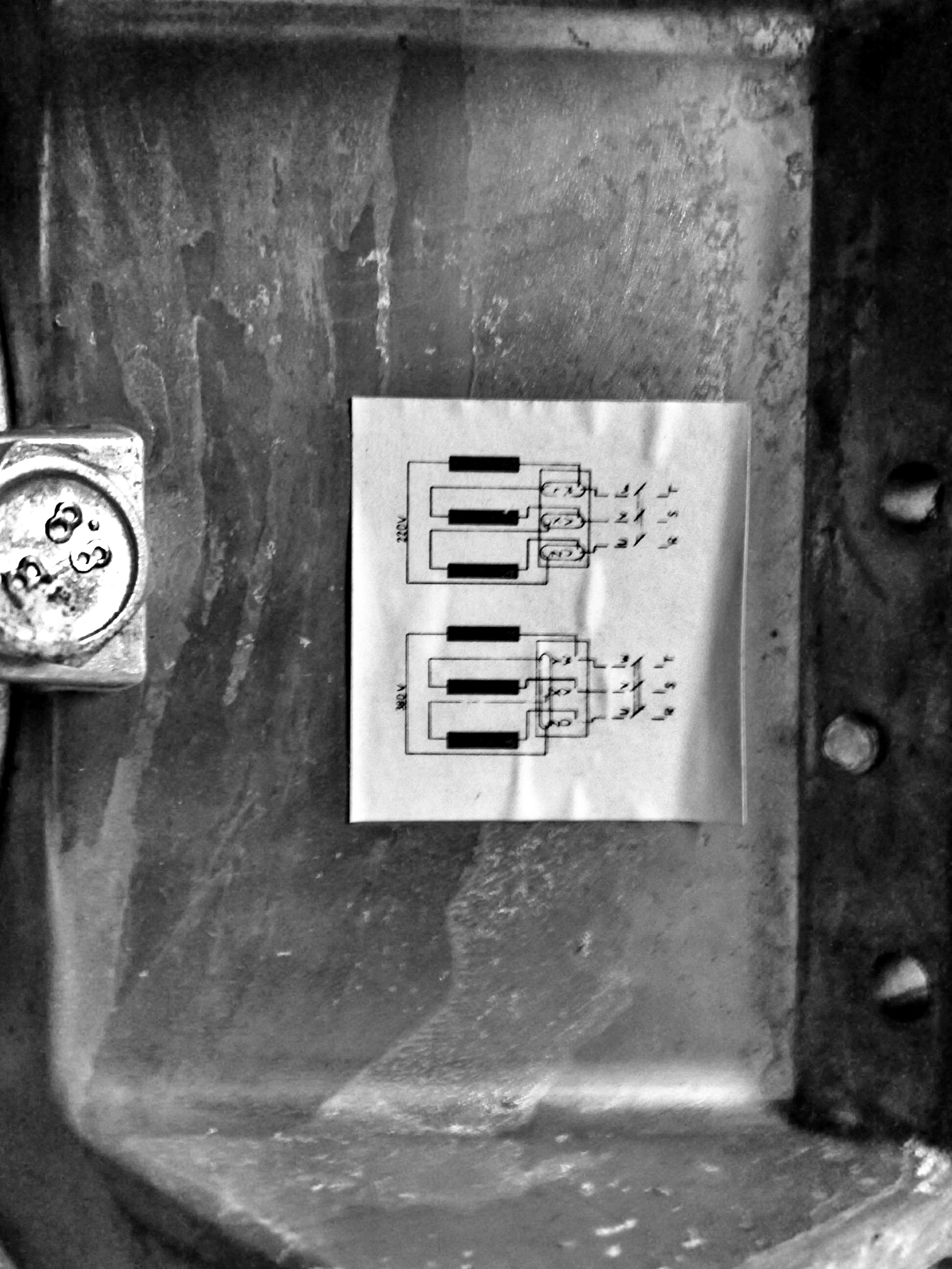

    Poszukuję informacji odnośnie resetu falownika po wystąpieniu błędu oL1.
    Niestety nie znalazłem nigdzie w instrukcji takiej informacji.
    Błąd wystąpił w wyniku prawdopodobnie złych ustawień dla szlifierki SIMET DS 250.

  • #3 14622088
    wow999
    Problem w tym że albo nie wiem jak długo mam ten reset nacisnac albo jakieś ustawione przeze mnie parametry je blokują. Silnik w tej szlifierce można zasilac tym

  • #6 14622153
    marcinwpl
    Blokada parametrów to parametr n001 zmień na 4
    ustaw falownik wedle instrukcji str.27 -praca wentylator pompa.
    Czy przełączyłeś silnik z gwiazdy w trójkąt (220V)?
    Dodatkowo zmień parametry n005 na 1 "silnik hamuje wybiegiem" str.30.
    n007 na 0 "przycisk stop na konsoli odblokowany" str.31.
  • #7 14622158
    wow999
    szukam tego parametru bo źle zrozumiałem z tym wentylatorem.
    jest podpięty tak jak na schemacie górnym na zdjęciu czyli zasilanie 3x220.

    marcinwpl
    moc 900W napięcie 220V, prąd 3.1A
  • #13 14622796
    wow999
    Zadziałało:) zmienilem parametr odpowiadający za przeciążenie i gra:)
