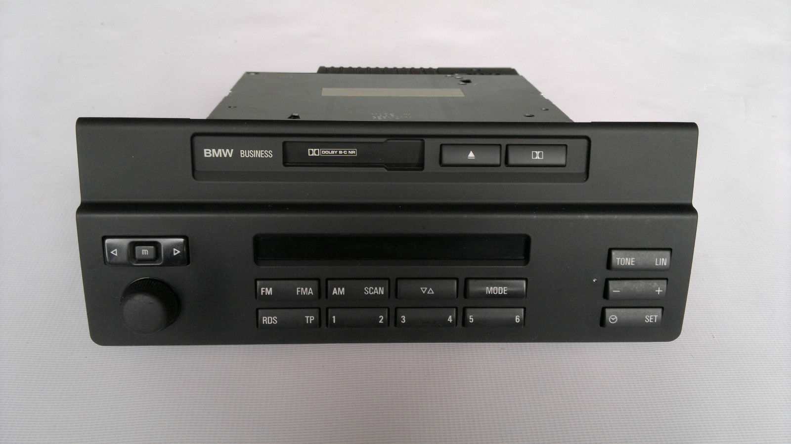

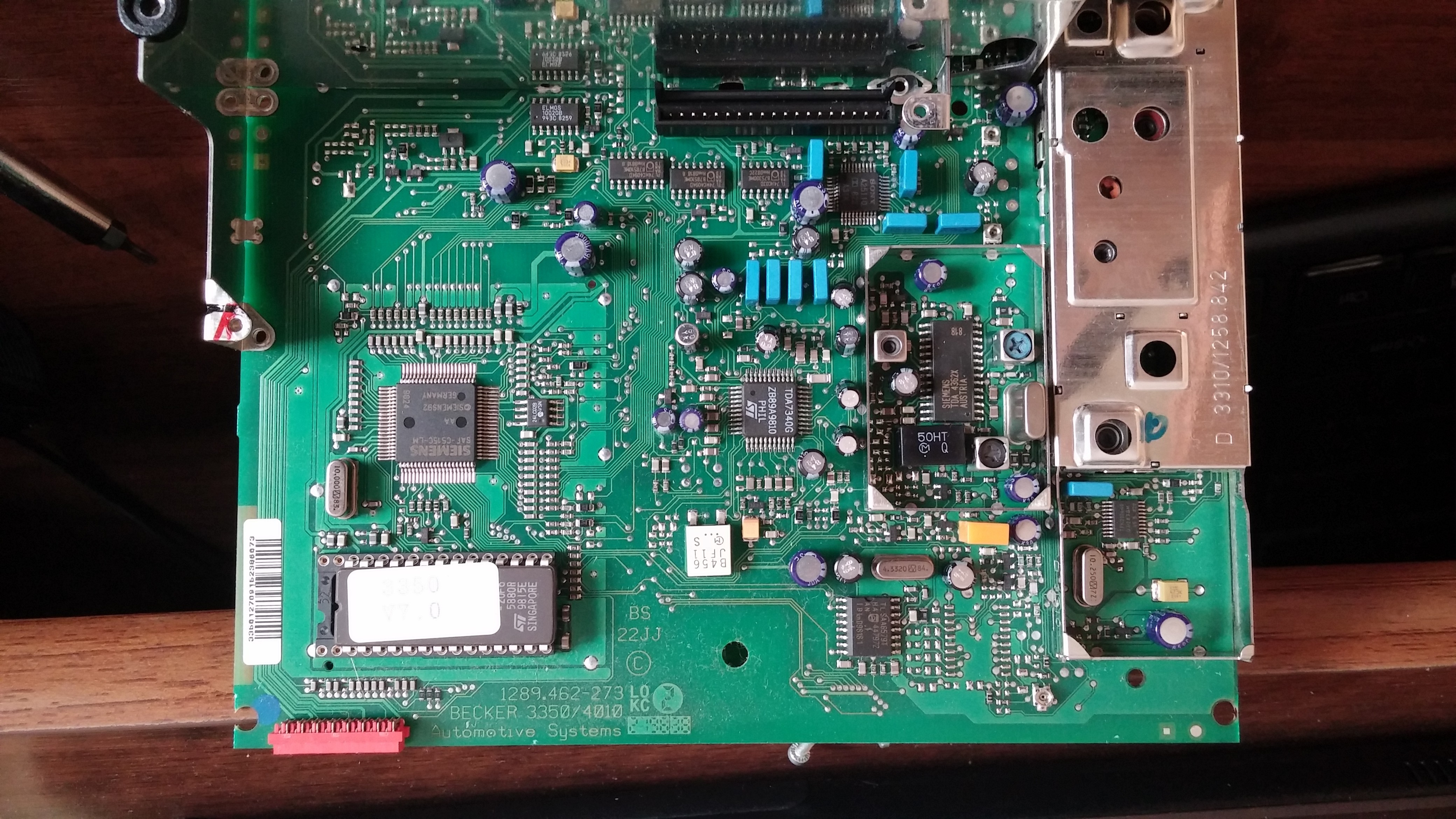

    chciałbym wyprowadzić AUX z końcówką Jack 3,5mm, potrzebuję porady gdzie należy się wlutować, ewentualnie co ze sobą połączyć aby to działało.
    Przeszukałem milion tematów, ale nigdzie nie znalazłem odpowiedzi typowo dla mojego radia.
    Radio to BECKER 3350/4010 BMW BUSINESS RDS
    65.12-8 377 005
    Poniżej zamieszczam zdjęcia radia oraz zdjęcie płyty z wyszczególnieniem układów. Jeśli będzie potrzeba zrobię więcej zdjęć.
    Radio :
    Przód

    Płyta
    [E39] Radio Becker 3350/4010 BMW BUSINESS RDS - Wyjście Aux
    Będę wdzięczny za pomoc

  • #3 18186918
    Makale
    Jeżeli masz sprawną zmieniarkę CD to wystarczy przed radiem się wpiąć w wejście źródła do radia ze zmieniarki. Dźwięk będzie leciał z AUX natomiast radio dalej będzie myślało, że leci z płyty CD.
