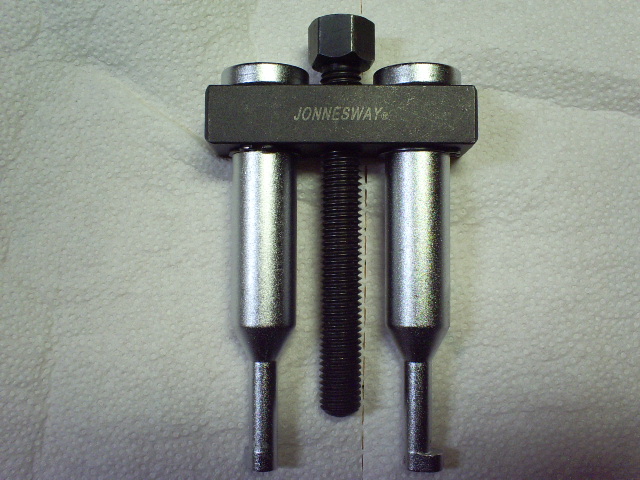

    Airbag zdemontowany, nakrętka 22 odkręcona i za chiny ludowe nie mogę zdjąć kierownicy. Dlaczego? Co zrobić?

    Ściągacz albo zakręć z powrotem trochę nakrętkę i posadź jakiegoś Pudziana aby wyrwał kierownicę i zębów sobie nie wybił przy okazji.....i nie zawracaj gitary taką prostotą....

    Bez ściągacza się nie obejdzie .

    Oprysk Stonki
    Poziom 29  
    autoas napisał:
    Obejdzie, obejdzie...
    Nie, jak będziesz próbował na siłę to urwiesz koło sterowe tam gdzie ramię koła łączy się z piastą.
    Polecam ściągacz Jonnesway AE310066, bez problemu ściąga sie koła sterowe w astra F, G, vectra B i fordach.
    Takie coś jak na foto i po sprawie. Astra F, G, Vectra B jest franca na ściąganie koła sterowego bo jest mała zbieżność stożka na który jest nasadzone.
