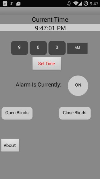

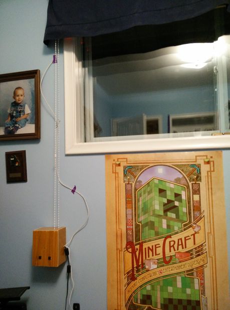

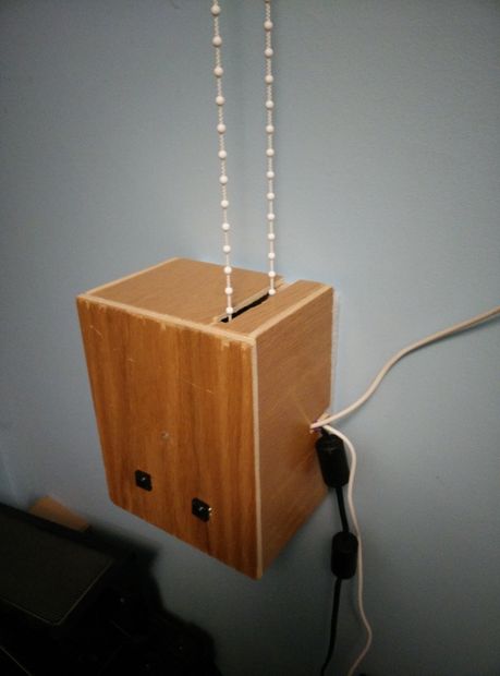

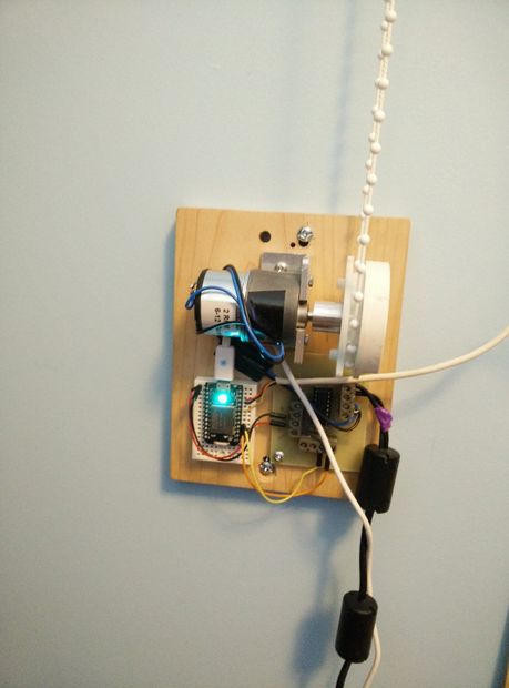

    Jeżeli macie problem ze wstawaniem, a już tym bardziej gdy wasze okna są szczelnie zasłonięte przed porannym słońcem, to poniższy projekt może być dla was świetnym rozwiązaniem. Zaprezentowane poniżej urządzenie, to nic innego jak automat do rozwijania i zwijania rolet, który uruchamiany jest przez aplikację typu budzik zainstalowaną na smartfonie z Androidem. Ukryte w drewnianej obudowie urządzenie zbudowane jest na bazie zestawu rozwojowego Spark Core micro obsługującego komunikację bezprzewodową po WiFi. Program sterujący płytką napisany został w języku Arduino. Sam mikrokontroler steruje silnikiem podłączonym do sznurka rolety wewnętrznej, poprzez LN293DNE (mostek H) od Texas Instruments.
    na co warto zwrócić uwagę w tym projekcie, to na prostą aplikację na Androida, a właściwie środowisko, w którym została stworzona, czyli MIT app Inventor. Jest to ciekawe środowisko, które w łatwy sposób pozwala na tworzenie własnych aplikacji na Androida. Polecam jego wypróbowanie i podzielenie się na forum doświadczeniami.

    Świetny pomysł, estetyczne wykonanie. Czy połączenie wifi ze smartfonem jest bezpośrednie, czy za pośrednictwem routera? Niektórzy mają dzierżawiony router z mocno ograniczoną liczbą dostępnych adresów IP. Wtedy lepszy mógłby być Bluetooth. A w razie awarii, czy można podnosić i opuszczać rolety ręcznie, czy mechanizm w tym przeszkadza? Wczoraj na uczelni mieliśmy właśnie awarię rolet, które w ogóle nie mają sznurków do pociągania.

    Od czego są te białe przewody porozciągane po ścianie?
