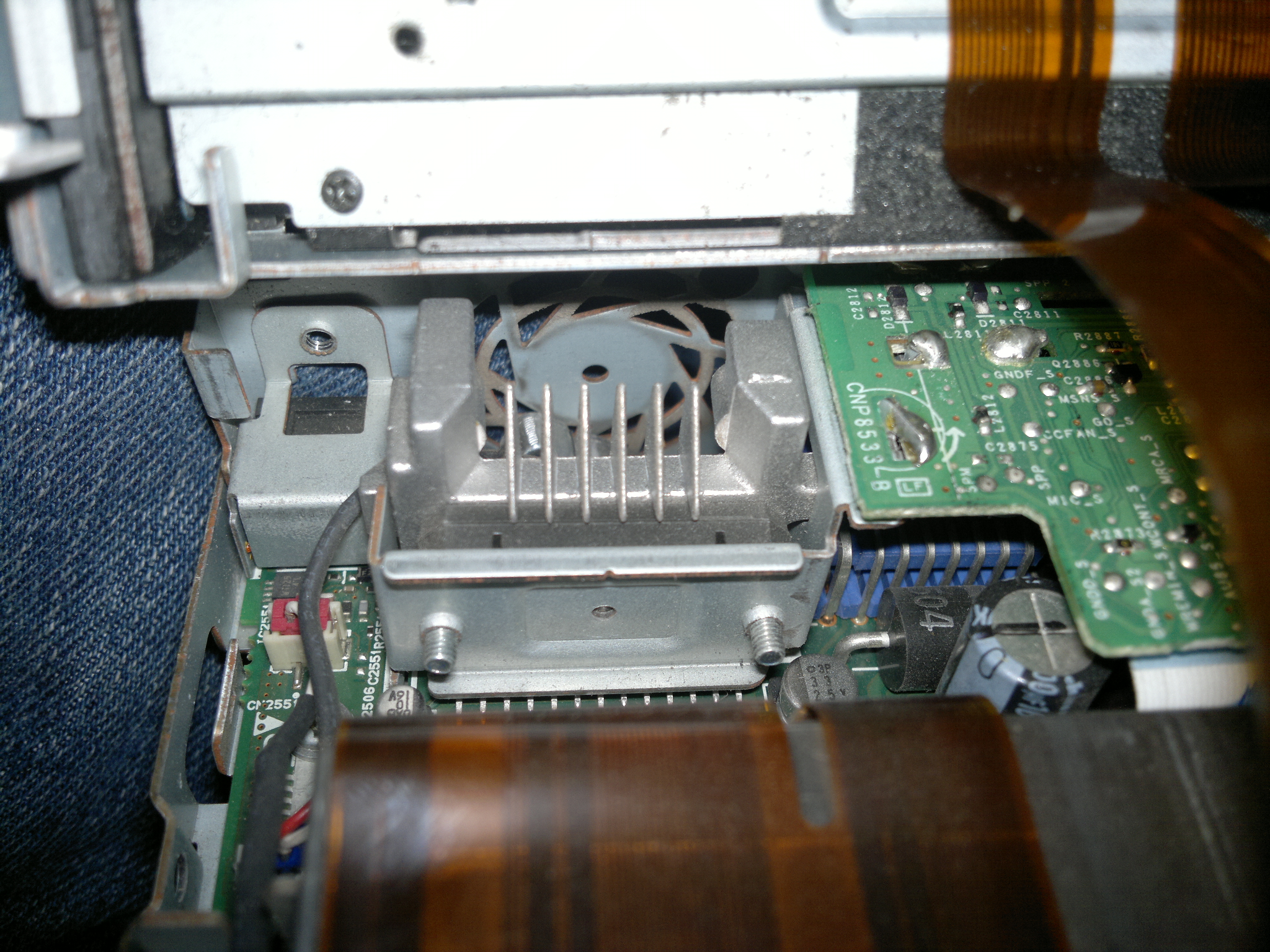

    Witam, mam pytanie odnośnie chłodzenia tego radia, posiada ono dwa wentylatory które to przy cichej głośności dosyć je słychać jakby chodziła spawarka :). Zamierzam podpiąć pod to radio wzmacniacz i moje pytanie brzmi, jeżeli będzie pracował tylko wzmacniacz czy wtedy mogę odłączyć wentylatory w radiu? Po prostu wypiąć wtyczki?

    Oj ciężki temat , bo np. nowe radio Alpine cde 178 też od razu startuje wentylatorek i co gorsze jest on bardzo głośny. Stare Alpiny miały układ , który dopiero po uzyskaniu jakiejś tam temperatury włączały wentylatory . Gdy pod radio nie były podłączane głośniki , to końcówka mocy się nie grzała (można było ją w menu wyłączyć) i wentylator prawie się nie włączał .
    Osobiście nie radziłbym Ci je po prostu odciąć , bo może się to radio "ugotować" ...zacząłbym od wyczyszczenia ich , nasmarowania lub po prostu wymianił na nowe , cichsze .

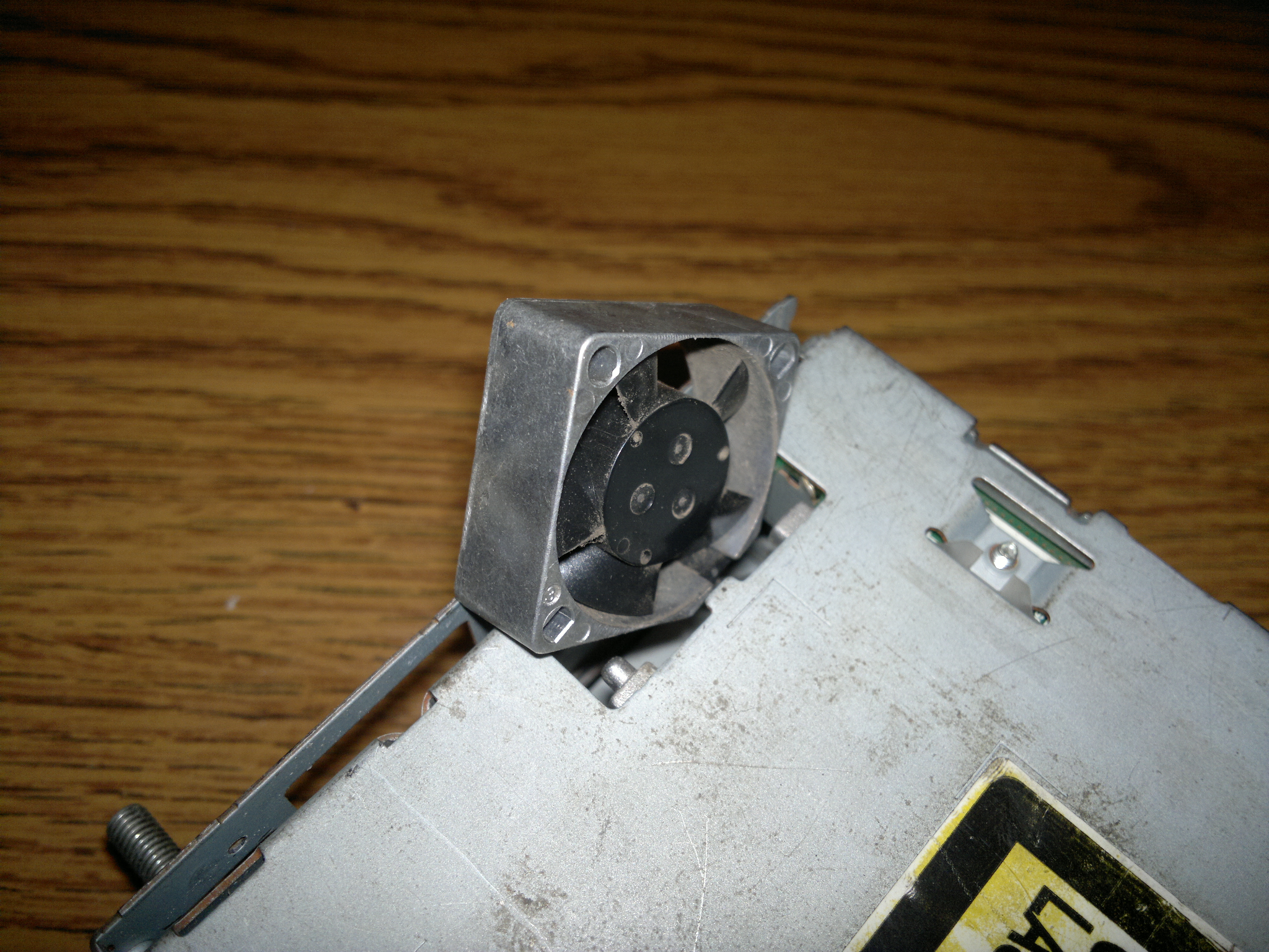

    Hmm można by jeszcze rozkręcić to radio i zobaczć który wentylator odpowiada za końcówki mocy i jego odłączyć, a drugi wymienić na nowy. Na allegro nie ma za dużego wyboru z tymi wentylatorami, są to 30mm x 30mm 2pin. Ten po lewej stronie jest cały aluminiowy oprócz wiatraka w nim i jego grubość to 12mm dc 12V 0,08A, drugi jest cały plastikowy, grubość 10mm. Wydaje mi się że ten aluminiowy chłodzi końcówki mocy.

    Zgadza się ten aluminiowy jest tylko od chłodzenia końcówki mocy
    Pioneer Avic X1R - czy można odłączyć wentylatory przy podłączeniu wzmacniacza?

    Ja na twoim miejscu bym ich nie dotykał ze względu na panujące tam niezłe ciepło. Miałem kenwooda ze średniej półki i jak grał na 90% to potrafił się ściszać prawie do zera (zabezpieczenie termiczne). A półka nad nim gorąca. Jednym słowem możesz upalić radyjko.
    Jeżeli mocno ci przeszkadza to możesz zastosować jakiś rezystor w szeregu który by ci zmniejszył prędkości tych wiatraczków.

    Jeżeli ciężko dostać zamiennik wentylatora to można go wyczyścić i przesmarować. Robiłam tak kilka razy i działają do tej pory, jeden już ponad rok i nie ma z nim problemu.

    m2c - czy mógłbyś opisać jak zdemontować ten wentylator aluminiowy, po odklejeniu z drugiej strony nalepki nic tam nie ma, żadnej zawleczki itd...
