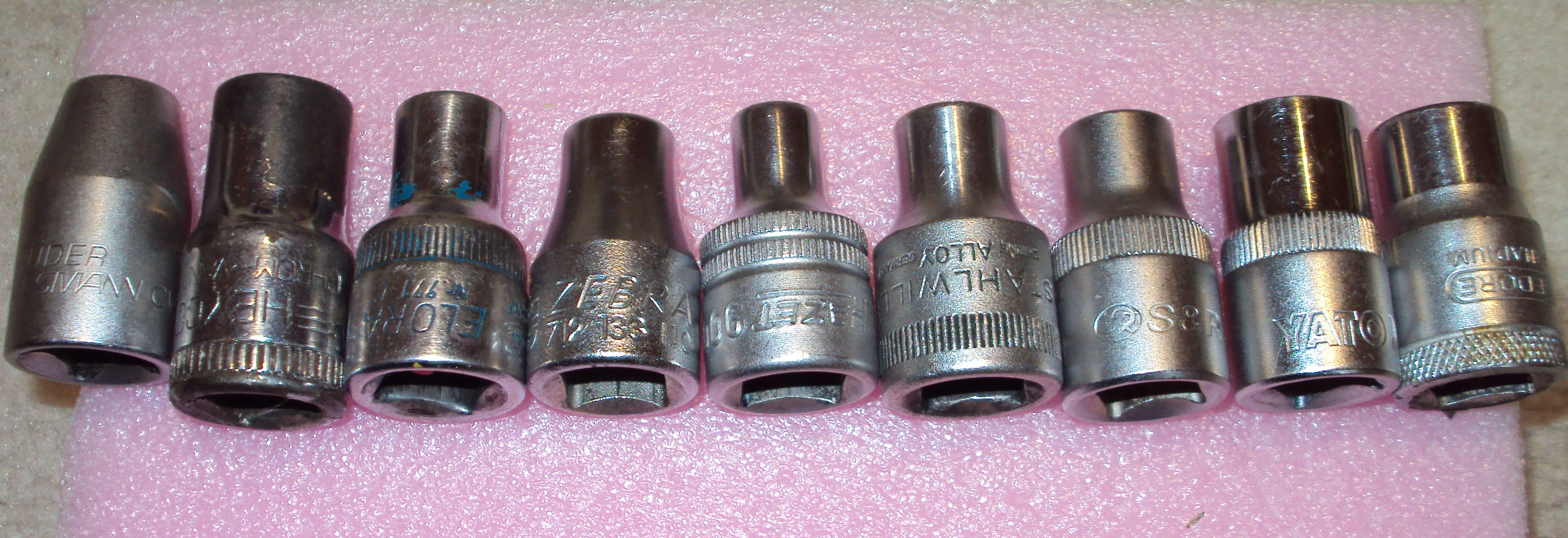

    I jeszcze jedno co sobie dzisiaj przypomniałem to o że w nasadki w przypadku YATO są chyba ciaśniej spasowane i ciaśniej przylegają do nakrętki, niż w przypadku Honiton, chociaż w sumie może być to moje subiektywne odczucie bo mierzyć ich nie mierzyłem.
  • #27 14629554
    pepe150
    Poziom 36  
    Alfred_92 napisał:
    I jeszcze jedno co sobie dzisiaj przypomniałem to o że w nasadki w przypadku YATO są chyba ciaśniej spasowane i ciaśniej przylegają do nakrętki, niż w przypadku YATO, chociaż w sumie może być to moje subiektywne odczucie bo mierzyć ich nie mierzyłem.
    Popraw się ;)
    Bo porównujesz YATO z YATO :P

    Nie wiem jak teraz bo ja swoje pojedyncze nasadki kupowałem dobre 5 lat temu. Mają nawet napis "GERMANY", ale ile w tym prawdy to nie wiem bo przypominają nieco YATO są tylko bardziej matowe i mają precyzyjniejsze napisy.

    No właśnie zwróciłem uwagę że te S&R na to że są słabo obrobione(bardzo szorstkie i porowate).
