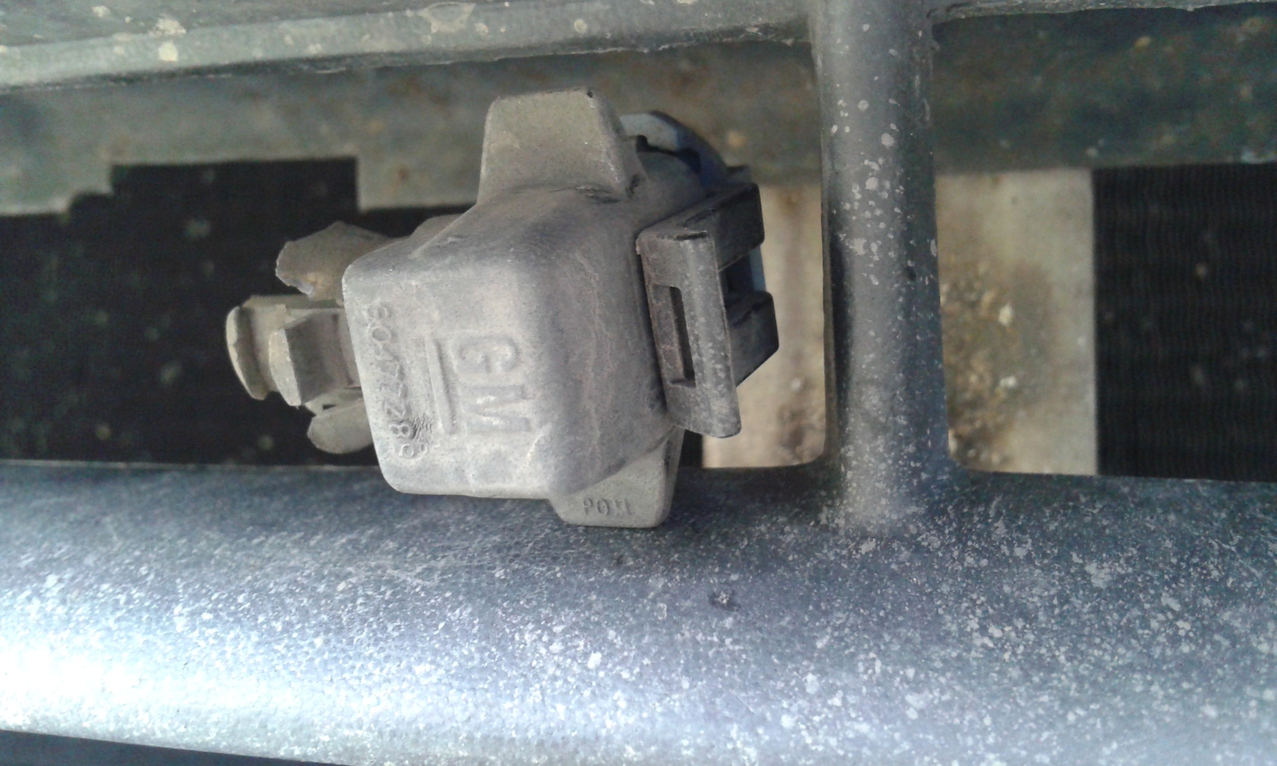

    Witam serdecznie.
    Czy ma Ktoś pojęcie co to za przekaźnik jest ukryty w przednim zderzaku tuż przy atrapie, w połowie od wewnątrz...? Pytam gdyż nie wygląda on zbyt dobrze, nie wiem czy działa, przewody nie są pierwszej nowości, może należałoby go podłączyć na nowo?
    Jeśli Ktoś ma wiedzę w tym temacie to bardzo proszę o pomoc. W razie potrzeby zrobię i dołączę zdjęcie.

    Proszę bardzo ;)

    Strzelam że mówisz o czujniku temperatury zewnętrznej (do wyświetlacza w kabinie), jest przy dolnej kratce zderzaka na środku.

    Dziwny bo ma dwa przewody,normalny by miał cztery :). Czujnik na bank,nic innego tam nie ma sensu.

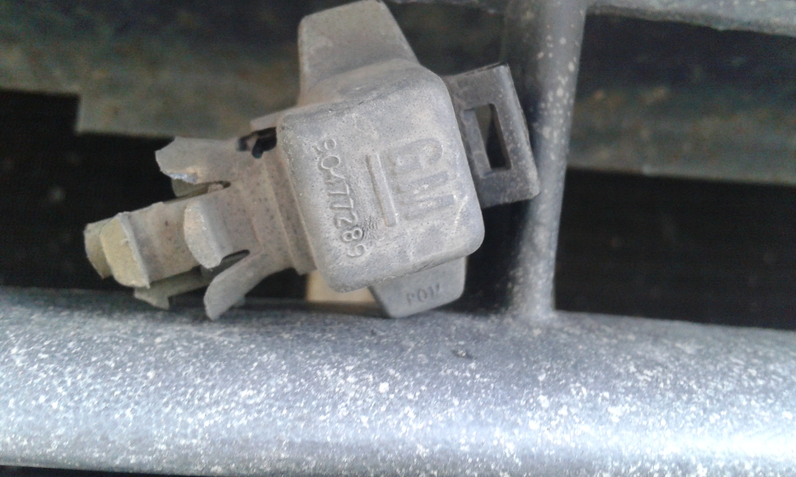

    Czujnik temperatury, tak jak mówiłem od początku, masz na nim takie łapki które wpinasz w odpowiedni plastikowy z tego co pamiętam stelaż na dolnym wzmocnieniu czołowym.
    Tak na przyszłość, poniżej znaczka GM masz ciąg znaków, wystarczy wpisać go w google i wyskoczy Ci co to za część. Na podstawie tego ciągu znaków najłatwiej i najpewniej zamawia się części tak żeby dostać w sklepie właściwą.

    Kolego, wszystko wskazuje na to, że masz (Ty i inni odpowiadający) rację a byłoby o wiele prościej gdybym od razu wrzucił zdjęcie.
    Pozostaje jeszcze jedna kwestia...czy mając na wyświetlaczu "--.-" należałoby zacząć od wymiany czujnika (oryginalny na miejscu za 20 pln) czy łudzić się, że będzie gdzieś przerwa w podłączeniu?

    Na początku należało by sprawdzić czujnik który masz, pod kątem tego czy zmienia swoją rezystancję pod wpływem temperatury. Ale jeżeli nie masz czym tego zrobić to możesz wymienić czujnik, bo 20zł to nie majątek.

    Nie mam ani sprzętu ani talentu, więc łatwiej, wygodniej i szybciej będzie wymienić sam czujnik a jeśli to nie przyniesie spodziewanego efektu to wtedy będziemy się martwić dalej... ;)
