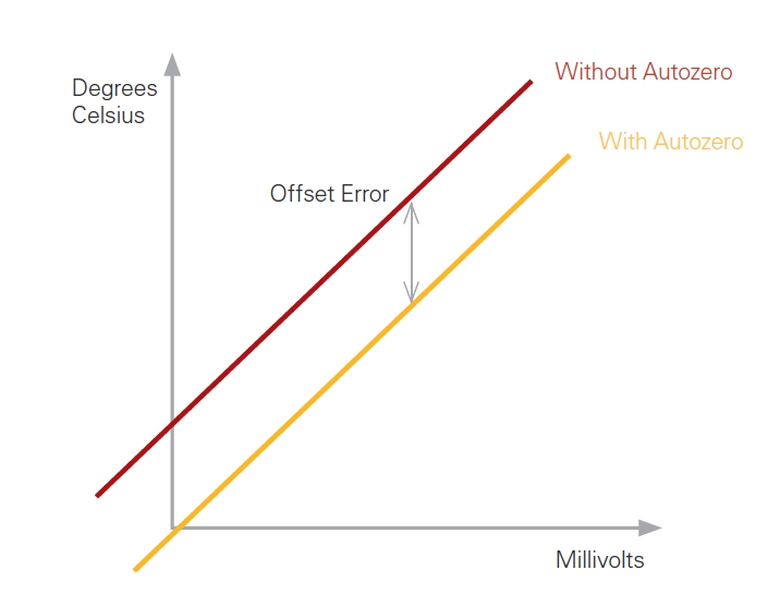

Jak napisano powyżej, sensory temperatury charakteryzują się niewielkim sygnałem napięciowym, bliskim 0 V, co sprawia, że błędy wynikające z pojawiania się offsetu napięciowego w sygnale mają ogromny wpływ na docelową dokładność układu pomiarowego. Offsetem w tym przypadku nazwać możemy odchylenie zmierzonej temperatury od wartości prawdziwej. Wiele układów pomiarowych ma wbudowaną funkcję autozero (patrz rysunek pierwszy), która pozwala na automatyczny pomiar i odjęcie offsetu napięciowego z sygnału z sensora. Jest to realizowane automatycznie, zanim układ przystąpi do pomiaru temperatury. Jeśli jednakże układ pomiarowy nie jest wyposażony w tą funkcję, zapewnić należy regularną kalibrację układu pomiarowego, zapewniającą minimalizację błędów, wynikających z pojawiania się offsetu napięciowego. Dodatkowo należy skonsultować się z dokumentacją sensora i układu, aby wyznaczyć jak znany offset wpływa na dokładność pomiaru.
