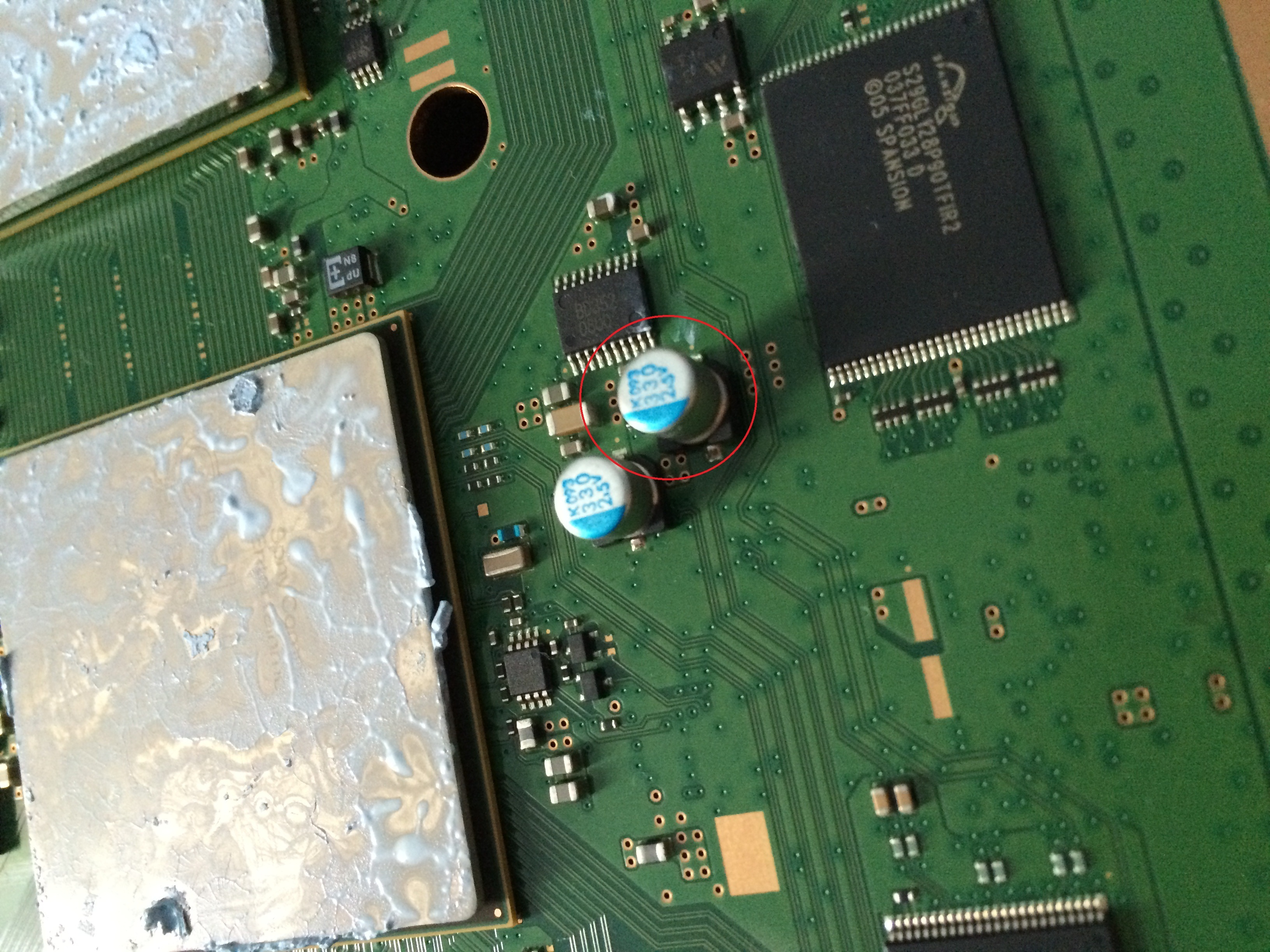

    Witam wszystkich, na wstępie chciałbym zaznaczyć, że średnio się znam na elektronice, bo dopiero zaczynam "zabawę". A więc do rzeczy, przy składaniu mojego PS3 po downgradzie urządzeniem zwanym E3 Flasher (wtajemniczeni będą wiedzieć) zahaczyłem o kondensator dość mocno. Ten "urwał się" zabierając ze sobą trochę ścieżki (mam nadzieję, że widać do na zdjęciu, został taki srebrny kwadrat na płycie). Jednak ścieżka (mam nadzieję, że dobrze to nazywam) trzyma się jeszcze płyty i kondensatora. Z samego kondensatora nic chyba już nie będzie, bo jedna z nóżek została na płycie głównej. Chciałbym się dowiedzieć jaki jest to kondensator i w jaki sposób najlepiej to naprawić. Widnieje na nim oznaczenie K093 330 2,5V. Pokusiłbym się o stwierdzenie, że jest to 2,5V 330UF, mój model PS3 2504B. Za wszystkie odpowiedzi z góry dziękuję.
    PS3 2504B - Jak naprawić uszkodzony kondensator K093 330 2,5V? PS3 2504B - Jak naprawić uszkodzony kondensator K093 330 2,5V?
    EDIT: Nie mogę znaleźć tego kondensatora w żadnym sklepie, czy zamiast 2,5V może być 6,3V o tej samej pojemności?

    arturavs napisał:
    Dobrze myślisz. 330uF 2,5V.
    A czy mogę wlutować 6,3V z taką samą pojemnością?

    krakarak
    Poziom 41  
    Byle nie za wysoki i nie pomyl polaryzacji kondensatora.

    michaf1994
    Cześć, odgrzeję kotleta, gdyż mam podobną sytuację. W moim przypadku urwałem kondensator - ścieżki są ok, ale nie wiem jaki dokupić. Model konsoli to: Slim 2104B. Napisy na kondensatorze: 0E 220 CLA. Proszę pomóżcie
