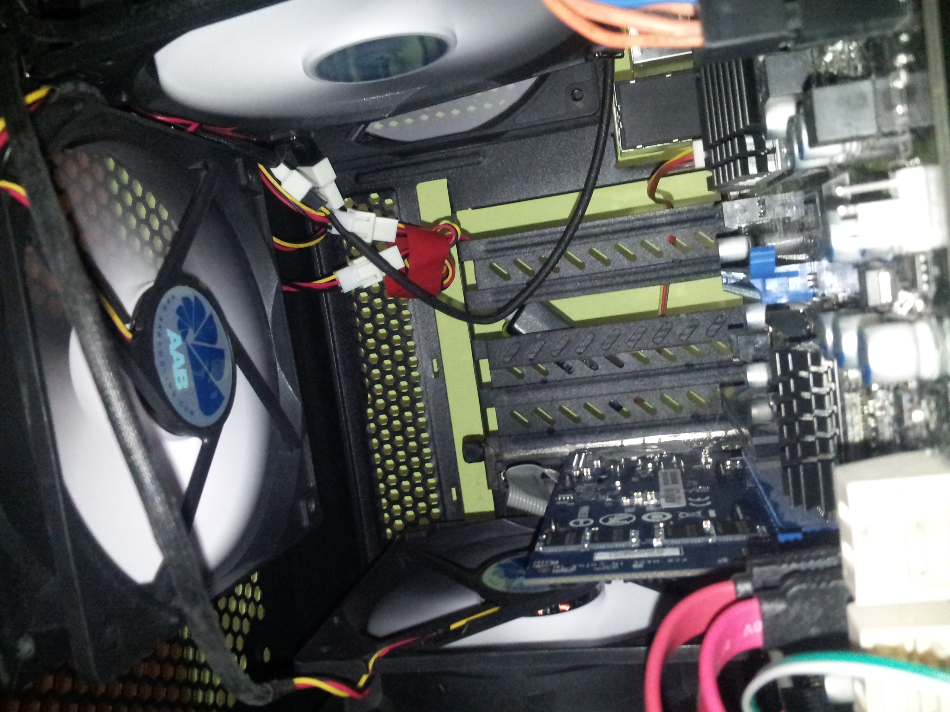

    Kupiłem właśnie nowy zasilacz [półpasywny Tacens 900w].
    Mam 4 10 skrzydłowe wentylatory AAB, ustawione na 500 obrotów.
    Komputer byłby prawie bezgłośny gdyby nie to, że...
    Karta graficzna Geforce 610 GT za głośno chodzi.
    Konkretnie chodzi o wiatraczek na tej karcie.
    1. Czy jeśli mam 4 wiatraczki to mogę zakleić mały wiatraczek w karcie graficznej?
    Jeśli nie, to...
    2. Czy jest jakaś opcja by regulować obroty w tej karcie graficznej?
    Jeśli nie, to...
    3. Jak mógłbym wyciszyć tą kartę graficzną? Macie jakiś pomysł?

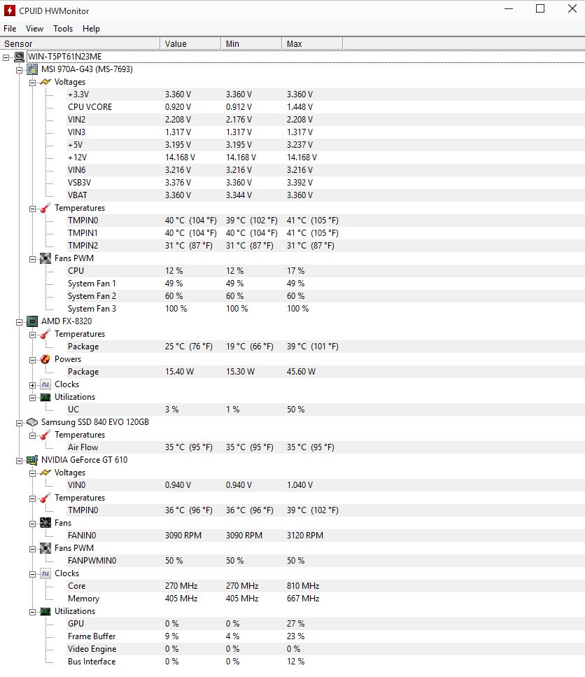

    Głośna praca wiatraczka na karcie graficznej jest ciągle.
    Myślałem by ustawić wiatrak 120mm nad kartą graficzną i zakleić stary wiatraczek.
    PS. Załączam screeny z temperaturami
  • #4 14624565
    Darko2020
    Możesz założyć inne chłodzenie na kartę graficzną, a nawet chłodzenie pasywne. Bedzie na pewno cichutko
  • #5 14624573
    kokapetyl
    Temperatura karty jest OK.
    Z pierwszego postu wynika, że karta zaczeła głośno chodzić, po wymianie zasilacza, czy może dopiero wówczas na to zwróciłeś uwagę ?
    Może być że wentylator jest już zużyty i wymaga wymiany ?
    Zaklejenie ? jak to widzisz ?. Zmniejszysz dostęp opływu powietrza, a tym samym zwiększysz temperaturę.
  • #7 14631780
    Darko2020
    Kolego z tego co widzę masz bardzo dziwne napięcia lub hw monitor coś przekłamuje. Użyj miernika.
  • #8 14631892
    safbot1st
    Po pierwsze na GPU nie ma właściwie w ogóle radiatora - nie ma co odprowadzać ciepła - nawet wentylatorem 240mm tego nie schłodzisz.
    Zacznij od dopasowania i przyklejenia dowolnego radiatora.
    Jeśli będzie odpowiednio duży z powodzeniem może działać pasywnie.
    W ostateczności radiator można spasować przez odcięcie zawadzających elementów brzeszczotem, brzegi do stępienia pilnikiem (mowa tu oczywiście o aluminiowych "grzebieniach", nie o miedzi, broń Boże nie wolno ciąć niczym heatpipe`ów).
    Sprawdzi się tu co większy radiator z mostu północnego ze starej płyty
    (są i tacy, co założą na grafikę chłodzenie ze starego CPU np. z PHENOMA BOX AMD z 2 x heatpipe, lecz wiadomo - u Ciebie nie ma na to miejsca w obudowie).
    Najlepiej jakby zmieściły się też pod nim kości pamięci jednakże znacznie bezpieczniej kości jak na foto nr 1 obsadzać radiatorami pojedynczo. Elementy SMD między nimi należy zabezpieczyć specjalną taśmą.
    Nie dot. tematu, zestaw pracuje prawidłowo - napięcia zapewne przekłamane - przy takich jak na screenie zestaw nie uruchomiłby się.
