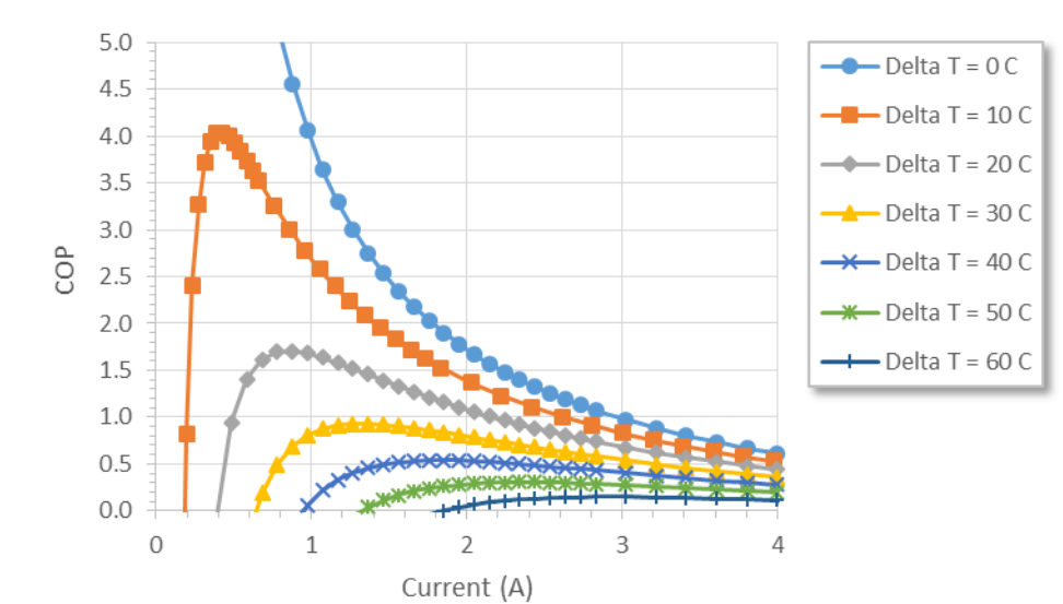

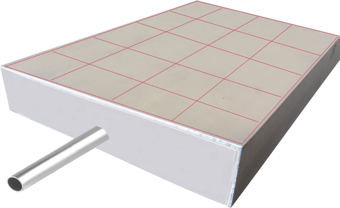

    No nie koniecznie. Ogniwo Peltiera jest świetne jako pompa ciepła przy używaniu na ułamkowym prądzie od 10% do 20% znamionowego tam gdzie COP wynosi 4. Ma silne własności idiosynkratyczne, zatem nie dążymy do pracy w pobliżu "osobliwości", a wręcz unikamy tych okolic. Można z nim robić stosy, licząc gabaryty na przepływ ciepła (kolejne piętra). W stosach z tego co pamiętam dostaje się 16% więcej do wsp. wydajności chyba wsp taylora, nie chce mi się teraz szukać. Ja pracuję na delta T 10st C i mam COP około 4. Jedno ogniwo w hurcie to 7 zł. Mam 200 szt, mogę zrobić zdjęcia przy okazji własnej konstrukcji, a tu narysowałem na szybko mniej więcej jak ma to działać:
    Ogniwa Peltiera - Czy ktoś chłodził tym komorę o pojemności 0,5 m3 ?
    Już gdzieś o tym pisałem, że potrzebny jest profil aluminiowy (x2) na max dwa piętra. Kilkadziesiąt ogniw zaślepienie np lutem twardym niskotemp. aluminium (380st C) lub tig, dolutowanie rurki do pompki i można korzystać. Pojedynczy stos z 200 ogniw przy dT=10 st C jest przydatny przy podnoszeniu temp np. z pompy ciepła na wyjściu z 40 st C na 50 st C lub lub z 30 st C na 40 st C, tak by COP pompy był najwyższy. Konstrukcja sprawdza się od -60 do 150 st C.
    Charakterystyka:
    Przy prądzie ~0,5A COP = 4
    Z 200 szt. otrzymasz z 1000W pobranej mocy elektrycznej, jakieś 4 kW ciepła
    Żadnych radiatorów, tylko wymiennik z cieczą i dobry kontakt np. pastą silikonową.
    U Ciebie robiłbym 3 stosy co dT 20 st C, każdy zimniejszy ma być większy proporcjonalnie o COP, który wyniesie ok. 1,5
    Zadziała i będzie pracowało cicho i wieczyście
    Praca na par. znamionowych i małej liczbie ogniw jest bez sensu.
