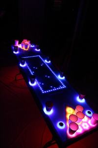

    Trzeba przyznać, że od tamtego czasu projekt zrobił niemałe zamieszenie w środowisku miłośników DIY. Wygrał konkurs FSL Contest na Instructables, zajął drugie miejsce w konkursie Radioshack Sensors Contest, a nawet pojawił się w programie Discovery Channel's Daily Planet show. Ponadto szeroko rozprzestrzenił się poprzez artykuły na różnych portalach internetowych, a na samym Instructables miał ponad 200.000 wyświetleń. Jak widać - kreatywność autora projektu nie została jednak zaspokojona i idąc za ciosem przygotował on kolejną wersję projektu, ale tym razem dopracowaną pod kątem jego powielania. Całość informacji i plików niezbędnych do jego wykonania, zamówienia PCB i elementów elektronicznych zebrana została w pojedynczym archiwum zip na stronie instructables.

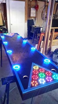

    Ale wracając do aktualnego projektu - przyjrzyjmy się nieco szczegółom technicznym. Nowa wersja nie jest tylko modyfikacją starego projektu umożliwiającą szybki montaż. Przede wszystkim nowy stół jest mniejszy od poprzedniego (2'x8' zamiast 3'x8'). Zmiana rozmiaru ma zarówno ułatwić transport, jak i jednocześnie obniżyć jego koszty. Poza tym stół jakby zyskał na tym estetycznie stając się dużo smuklejszy niż wcześniejsza wersja. Poza tym stół zajmuje mniej miejsca nie ujmując nic z jego funkcjonalności. Elektronika składa się z centralnego PCB oraz 20 dodatkowych obwodów drukowanych w formie podświetlanych okręgów. Wszystkie obwody drukowane są obudowane wewnątrz stołu. W poprzedniej wersji były one odsłonięte od spodu i narażone na uszkodzenia.
    Piwny ping-pong - wersja 2.0 - ulepszona i bardziej komercyjna Piwny ping-pong - wersja 2.0 - ulepszona i bardziej komercyjnaPiwny ping-pong - wersja 2.0 - ulepszona i bardziej komercyjna Piwny ping-pong - wersja 2.0 - ulepszona i bardziej komercyjna

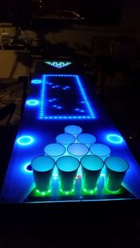

    W nowym stole zamontowano 1122 diody LED podłączone do 608 oddzielnie sterowanych kanałów, z czego 96 (kanałów) podłączonych jest do 16-bitowego PWM. Stół odczytuje i zapisuje dane na karcie SD, posiada wbudowany wyświetlacz LCD (2x16) oraz czujnik podczerwieni umożliwiający sterowanie poprzez pilota oraz moduł bluetooth.
    Odnośnie funkcjonalności stołu, to na jego powierzchni umieszczona jest matryca 32x12 dioda wyświetlająca różne animacji, aktualny wynik gry itp. Ponadto na końcach stołu rozmieszczono po dziesięć podświetlanych przez zestawy 6 diod RGB, pola na kubeczki z wbudowanymi czujnikami podczerwieni wykrywające czy kubeczek jest ustawiony na swoim miejscu, czy też nie. Podobnie jak matryca wyświetlają one różnokolorowe animacje.
    Podobnie jak w poprzedniej wersji nie zabrakło tutaj efektownych, powietrznych myjek do piłeczek, które "przepychają" piłeczki pomiędzy otworami na krawędziach stołu. Otwory są podświetlone kolejnymi zestawami diod, podobnie jak ozdobne kręgi na krawędziach wzdłuż całego stołu. Migają one w rytm zaprogramowanych sekwencji lub też w rytm muzyki. Jest to możliwe dzięki dodatkowemu modułowi miernika VU nasłuchującego muzyki lub przez podłączenie wyjścia AUX bezpośrednio pod mikrokontroler.
    Moduł bluetooth pozwala na sterowanie stołem z poziomu oprogramowania na komputerze PC. Możliwa jest także obsługa bezpośrednia z wykorzystaniem LCD, na którym wyświetlane są wszystkie informacje na temat ustawień stołu. Natomiast nowa opcja w tym stole, czyli czytnik kart SD, pozwala na wczytywanie stworzonych przez użytkowników animacji wprost do stołu.
