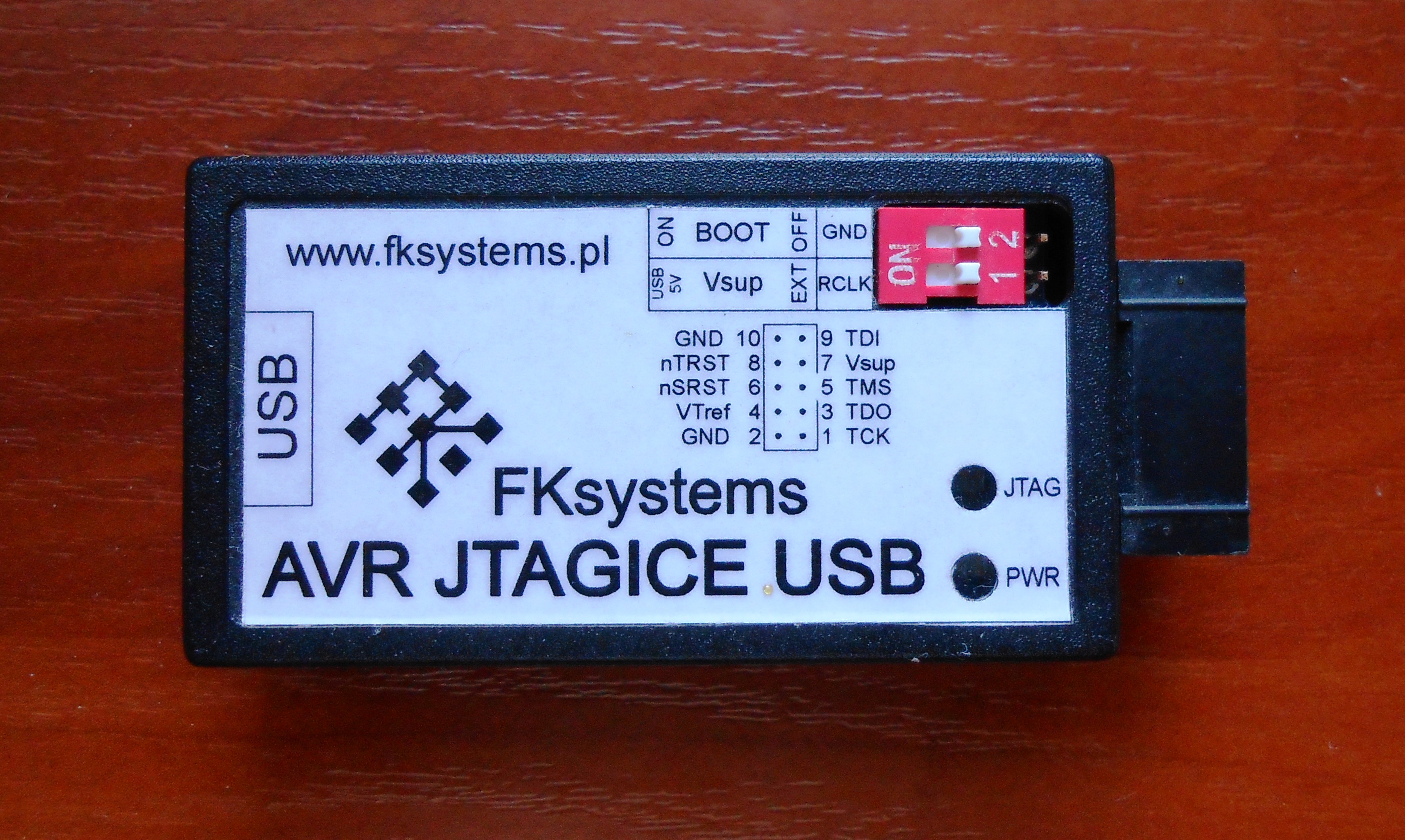

    Witam!
    Jak w temacie, posiadam programator JTAG firmy FKsystems, niestety zgubiłem sterowniki. Strona firmy niestety nie istnieje już i nie mogę też nigdzie znaleźć tych driverów.
    Czy ktoś może również posiada taki programator i byłby łaskaw podzielić się sterami?
    Poniżej fotki urządzenia.
    Dzięki, pozdrawiam!;-) AVR JTAGICE USB - poszukuję sterowników do programatora JTAG firmy FKsystems AVR JTAGICE USB - poszukuję sterowników do programatora JTAG firmy FKsystems

    Zenereczek napisał:
    Witam!
    Podłącz do komputera i w "Managerze urządzeń" sprawdź PID i VID urządzenia. Obstawiam że tam jest FT232 lub PL2303.

    Zenereczek
    Racja, dzięki!
    hmm... coś mi komunikacja z AVR Studio nie wychodzi, myślałem że może jakieś specjalne stery są potrzebne. No nie wiem, pomyślę jeszcze.

    Zenereczek napisał:
    Racja, dzięki!
    Z tego pamiętam port COM musi być w zakresie COM1-COM9, na wyższych AVR Studio nie znajdzie JTAGa.
