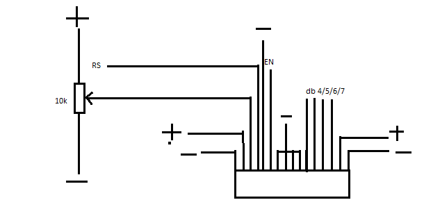

Mam mały problem: podłączyłem do atmegi dwa przyciski, diodę i wyświetlacz.
Po uruchomieniu atmegi program wariuje-mruga diodą i pisze na ekranie kiedy chce.

Jtag fabrycznie jest włączony i dlatego część Port C może nie działać jako wejście/wyjście.
Proponuję, nie korzystaj w tej chwili z tego portu.
Jak zdobędziesz doświadczenie to wyłączysz Jtag.
To jest sztuczka zastępująca fizyczny zewnętrzny rezystor podciągający do plusa zasilania.
By magię zdjąć z forum wyjaśnię, że to nie żadna sztuczka, tylko włączenie rezystora pull-up, który znajduje się w strukturze wyjściowej pinu mikrokontrolera, a który włącza się wpisaniem jedynki do odpowiedniego bitu rejestru PORT, gdy pin jest ustawiony jako pin wejściowy (rejestr DDR).
