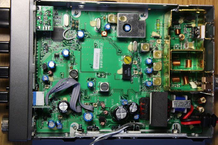

    Posiadam ww radyjko. Mam jakiś dziwny problem. Mianowicie radio działa jak chce jesli chodzi o odbiór. Raz słyszę stacje ok 300-400m a innym razem z 4 km. Testowałem w tych samych miejscach na trasie (nie w mieście). Nie wiem o co chodzi. Antena magnetyczna stoi cały czas w tym samy miejscu. W zeszłym roku wymieniłem filtr na muRata 455. Działało świetnie. Antena to Sirio ml 145 z wymienionym kablem na RG223. VSWR sprawdzałem Anritsu sitemasterem i wyszło ok 1.08. Także myślę, że nie chodzi tu o antenę.

    Musiał byś zmierzyć SWR w czasie jak nie masz dobrego odbioru. Może coś nie kontaktuje w antenie, wtyczce.

    W jakim celu był wymieniany 455 ? W legendach nie ulegają uszkodzeniu. Jaki został wstawiony ? może wadliwy Presidencki ? Również skłaniam się ku przerywającej instalacji antenowej...

    Wymieniłem na muRate bo był problem z odbiorem.
    Spróbuję coś popatrzeć w torze antenowym - dam inną antenę jak się uda,

    Problemem okazała się masa w antenie - rozpadło się oczko. Wymienione działa.
