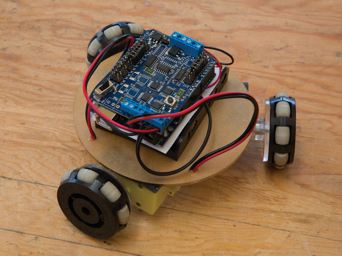

    Robot, który potrafi błyskawicznie zmieniać kierunek jazdy i poruszać się dosłownie w dowolnym kierunku jest z pewnością przydatny w miejscach, gdzie występuje sporo przeszkód lub wąskich przejść. Jest też idealny do realizacji zadań polegających na gonieniu czegoś lub uciekaniu. Zwykle wydaje się, że do takich zadań są wręcz stworzone modele samochodów R/C, jednak nie mają one szans z robotami, które właśnie potrafią dowolnie i błyskawicznie zmieniać kierunek jazdy poprzez nagłą jazdę bokiem. Takimi robotami są zbudowane konstrukcje na kołach typu omni wheels (koła omnikierunkowe, koła szwedzkie).

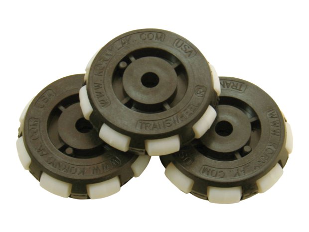

    Kilkukrotnie temat podwozia zbudowanego w oparciu o nie był poruszany na forum, ale pozwolę sobie jeszcze szybko wyjaśnić ich zasadę działania obrazując to oczywiście zdjęciami. To, co odróżnia te koła od innych to rozmieszczenie na nich zestawu dodatkowych rolek o kierunku obrotu prostopadłym do samego koła. Nie jest to jednak żadna nowość czy innowacyjny wynalazek jak niektórym mogłoby się wydawać. Są one stosowane już od dawna w przemyśle na liniach produkcyjnych. Są on więc dosyć popularne, a ich cena w Polsce mieści się w kwocie do 40zł, natomiast jeślibyście chcieli ściągnąć je np. z Chin, to ich koszt wynosi w granicach 8-10$ (z przesyłką). Starałem się znaleźć w Polsce ofertę części przemysłowych, ale niestety nie znalazłem. Jeżeli ktoś ma jakieś informacje na ten temat, to niech wrzuci je w komentarzu pod postem.
    Kiwi - robot na platformie z kół szwedzkich Kiwi - robot na platformie z kół szwedzkich Kiwi - robot na platformie z kół szwedzkich Kiwi - robot na platformie z kół szwedzkich

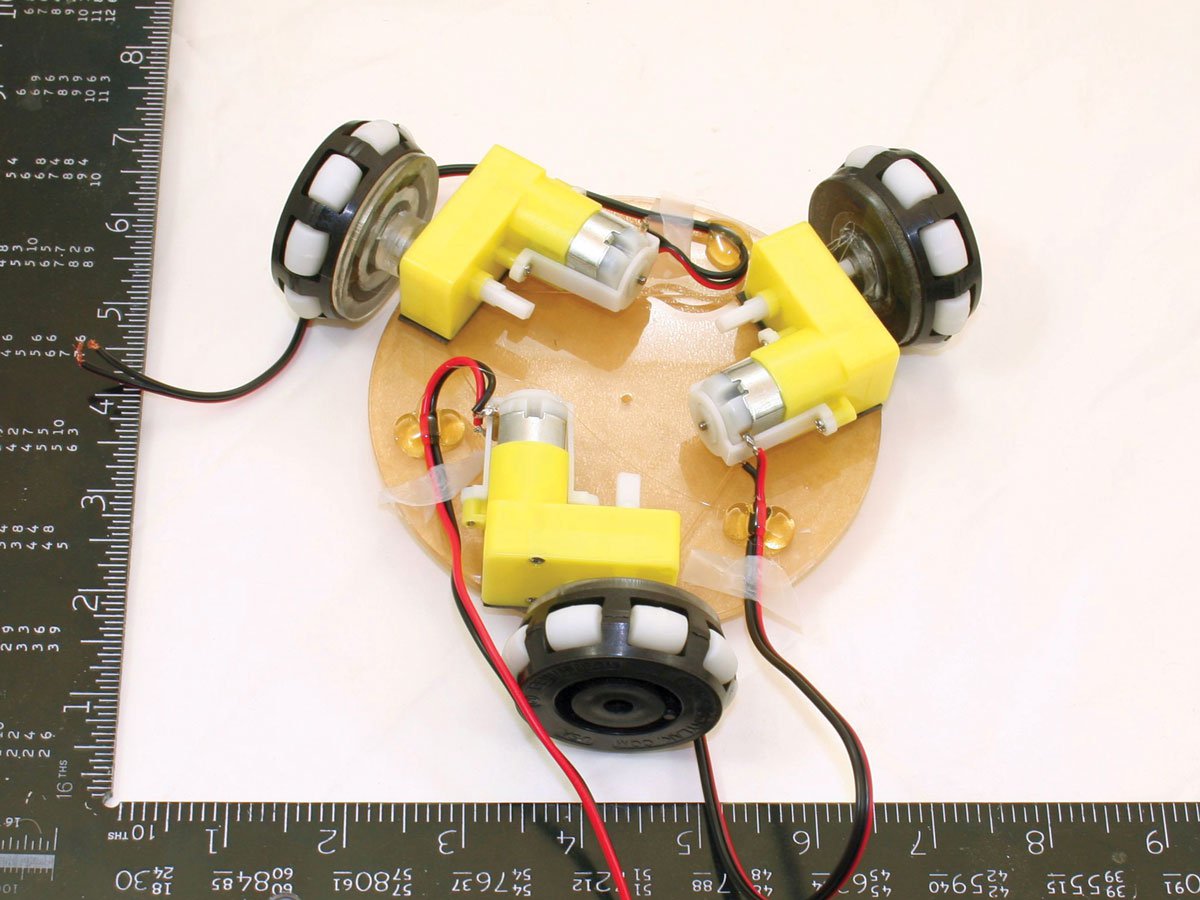

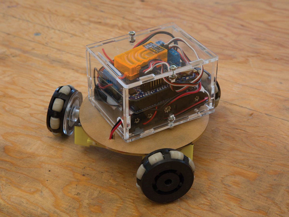

    Wracając jednak do samego robota Kiwi - jest on zbudowany w oparciu o trzy takie koła, z których każde jest napędzane oddzielnym silnikiem. Robot sterowany jest poprzez typowy zestaw do modeli zdalnie sterowanych. jak w przypadku podobnych robotów budowanych w tej chwili, to powstał on w oparciu o platformę Arduino z dodatkowymi modułami.

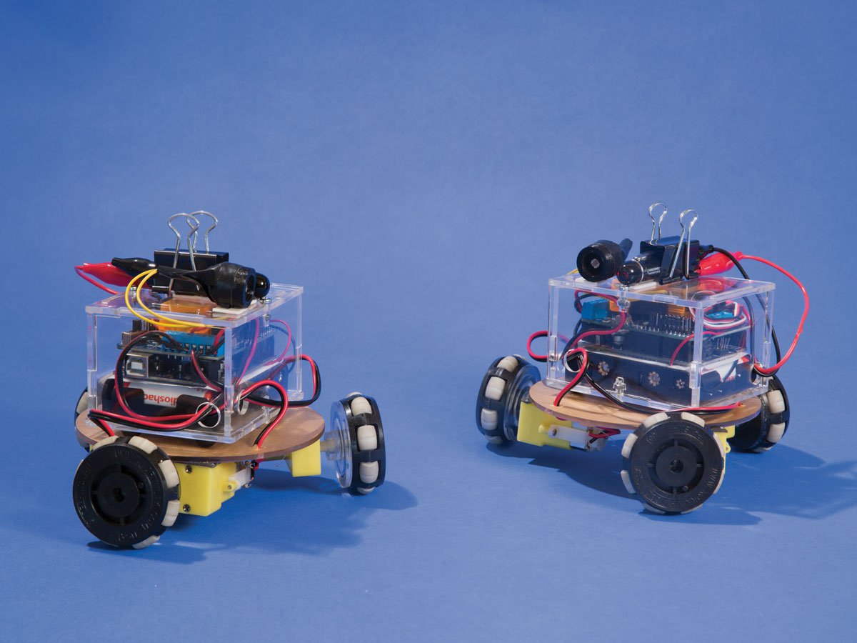

    Na zdjęciach poniżej pokazane jest przykładowe wykorzystanie robota w różnych aplikacjach:
    - Laserowe boty bojowe - dwa roboty zostały wyposażone w czujniki światła obudowane krótką rurą, oraz wskaźniki laserowe. Przeznaczone są, jak łatwo się domyśleć do wspólnej zabawy: który pierwszy trafi przeciwnika w czujnik, ten wygrywa,
    - bot bojowy - z zamontowanym pistoletem Nerf może pozwalać na skuteczne irytowanie innych domowników i nie tylko,

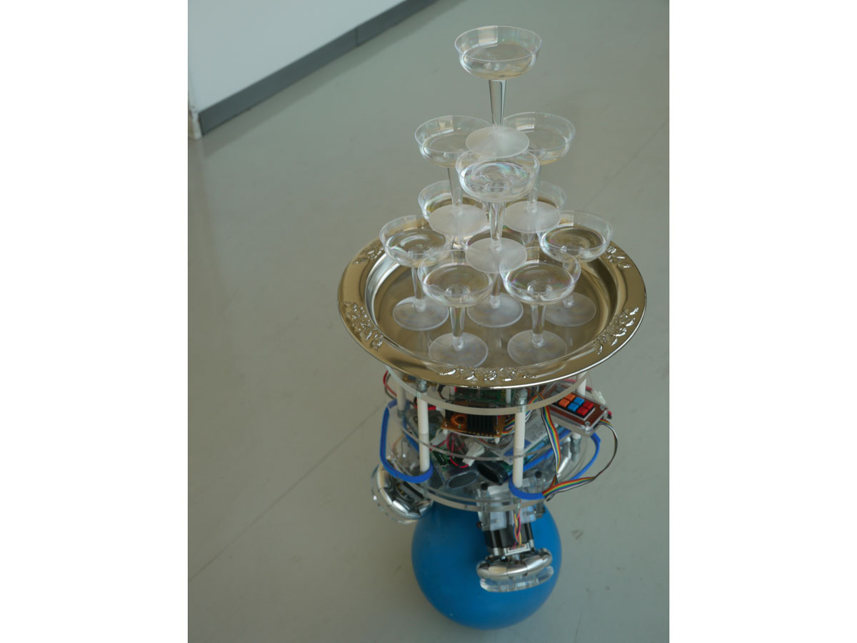

    - robot balansujący na piłce - nieco zmodyfikowana wersja robota utrzymującego równowagę z dodatkową tacą na kieliszki (taki psychokelner, straszący nieufających technice gości:) ).

    Jest pokazana w linkowanym źródle, angielski niestety niezbędny, w skrócie sprowdza się do tego, że dwa koła jadą, trzecie jest wleczone bokiem, ewentualnie przy wszystkich trzech pracujących wynikowy kierunek i parametry ruchu są do wyliczenia na podstawie wzorów.
